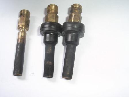

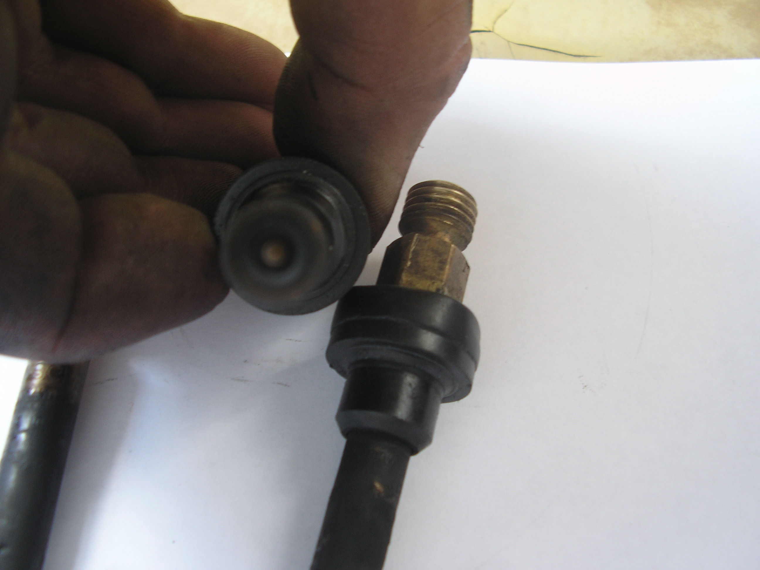

Сегодня разобрал, снял форсунки, понял что те которые купил у соседа были еще в нормальном состояние!!!! мои вообще текли как из ручья и как не жми на шприц спрея не получалось все в нагаре, снял резинки, положил в винс...
Сколько мочить то 12 часов хватит? и еще можно ли резинки старые поставить или новые надо покупать ? Разъемы все проверю и почищу, спасибо за совет.
Да ты хоть умойся. :(
Промывка механических форсунок - дело бесполезное
Не, 65674839387465784938465769 часов отмачивать надо, а потом заменить на новые. :D
Новые стоят копейки. :D
ЗЫ. Ставь старые и трахайся дальше. :(
