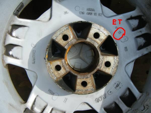

предложили один-единственный AMG диск.
1) Какой диаметр?
2) Реально найти ещё 3 штуки таких дисков?
3) Это настоящий AMG диск или от Ашота?
4) На W124 подойдёт?
5) На каких моделях ставили такие диски?

У don606 такие диски. Настоящие AMG, R17, вылет на 126й. 3 таких же будешь пол жизни искать :)

Для 124 бывают с таким дизайном.
Определяющий параметр - это ET.

На 124 8J Х 17Н2 ЕТ 28 HWA 124 400 19 02
На 126 8J Х 17Н2 ЕТ 11 HWA 126 400 11 02
Дицки абсолютно не редкие и покупать тот что на фото не стоит однозначно
Если только рублей за 100. Часы из него сделать!

Мне сказали, этот диск стоял на W124 500E или W124 E500, на заднем мосте. Спереди другие диски были.
Производитель ААС
Я его осматривал, видимой кривизны, трещин и повреждений нет, это внешне плачевно выглядит. Если не трудно, подскажите, пожалуйста, почему нельзя брать такой диск?
Номера не нашёл на диске, но надпись AAC есть, а где находится номер или ET у диска?

Если он стоял на Волчке, то там скорее всего ЕТ11 Идут они на 129,126 и Е500
на 124 нужны ЕТ28

благодарю, но у этого диска нет никаких букв, кроме "AAC" и "88" :confused: , поэтому я спросил, он настоящий или Ашотовсий? Ведь даже Мерседесовского номера, например, "124 400 19 02" нигде нет. Сфоткаю фотиком обратную сторону диска и понятно будет.
imper190 я ж спросил, редкий ли диск, найти ли можно ещё такие же диски, а там я бы уже прикупил ещё 3 диска.

Никаких номеров там и не будет. Это дорестайловый диск. Но вылет быть должен.

Понял, спасибо. В общем, мне брать лупу и искать ET.
Пожалуйста, посмотрите по объяве, если возможно, скажите, пожалуйста, эти диски (по объяве у них ET28) для какого кузова и можно ли спокойно поставить их на стандартный W124?

старина, всё что имеет больший вылет чем ЕТ35 т.е. 30, 28 и т.д. на 124ый ставить не стоит
на задок можно ещё
если ищешь диски, то вот нормальный вар-т (не АМГ) http://www.oldmerin....showtopic=71420
если нужны как на первом фот в твоей теме, то в личку милости прошу (из Европы привезём и тебе отправим) но без раскатки крыльев не обойтись будет

10 минут я искал слово "ET" на обратной стороне диска, не нашёл, есть только такие слова:
"AAC" "88"
На кружочках выбито: "28 D" и "28 A"
На овале выбито: по-моему "38 O"
Фотик не получилось взять, телефоном сфоткал, прошу извинения за качество.
Есть ещё способы узнать ET диска?
