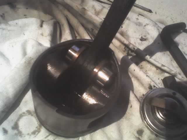

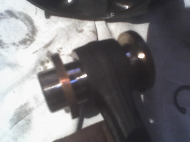

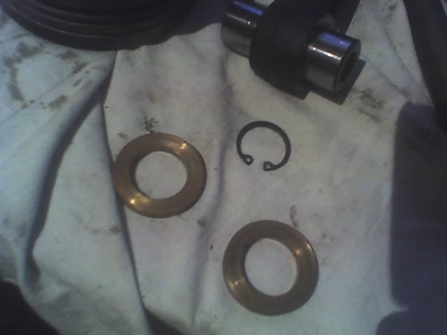

Вчера раскидал двигатель, на пальце поршня обнаружил нечто не понятное
и вот
и в разобранном виде

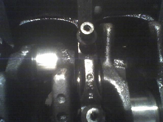

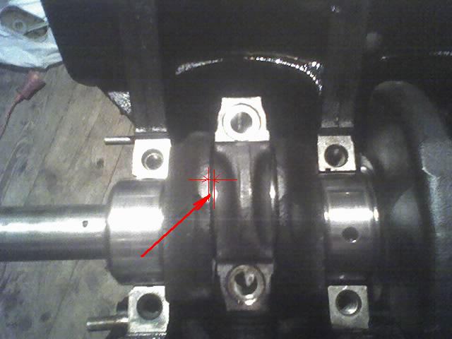

шатун же на шейке вала с большим зазором
зазор 2- 2,5 мм с каждой стороны
это нормальный зазор ?

Вопрос что нужно заменить (колен вал с узкими шейками ,шатуны с широкими шейками )чтоб избавиться от колхоза ? или эти деталюхи конструкцией предусмотренны ?
Просто такого раньше не встречал никогда (имею в виду кольца на пальце шатуна).

шайбы на пальце-это колхоз сорок лет без урожая.Шатун должен перемещатся на шейке коленвала.Блок отличается только средним нижнеком где стоят полукольца и коленвал естественно шатуны одинаковые.На фото показан зазор на шейке каленвала где закручен шатун так должно быть.

То есть правильно ли я понял что шатуны и колено менять не надо , зазоры в на шейке правильные?
(2,5 мм на сторону не много ли ) ?
просто смутило наличие медных колечек на пальце поршня (а точнее смысл их установки ).

ты правельно понял.Только коленвал желательно промерить прежде чем устанавлевать.Стопорить поршень относительно шатуна объяснить не могу так как здравому смыслу не поддается ведь шатун на пальце должен перемещатся как и на шейке коленвала.Зазор сам вырасти не может если его не шлифовали широким камнем .И все равно не страшно так как шатун на пальце больше не даст ходу
#5 ОФФЛАЙН   culibin 09
culibin 09
  • Cообщений: 83
  • Город:красноярск
    w126 280SE AKПП
Отправлено 05 July 2010 - 13:56
я еще посмотрел фото там зазор меньше 2.5 милиметра то есть норма

сравни номера каталожные шатуна и поршня с остальными шатунами и поршнями, скорее всего или то или то взято и подогнано с другой модификации мотора
все поршня и шатуны одинаковые (у меня в моторе ) на всех шайбы на пальцах
шатуны мерсовские ,поршня неизвестной фирмы (кроме названия фирмы изготовителя и размера +1,00 обозначений нет никаких)

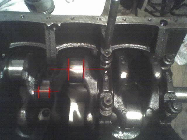

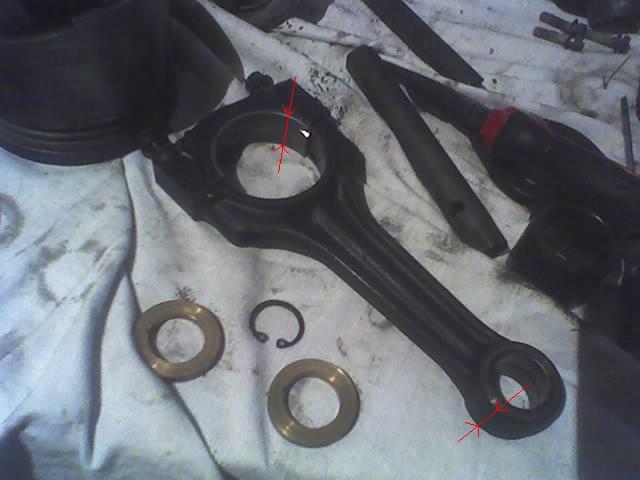

может кто подскажет правильные размеры
ширины шатуна ( красные стрелочки ) ?
длинны шеек колен вала коренных и шатунных ?

предполагаю что вал (в шейках расточен шире) и чтоб ограничить люфт на шейке поставили эти шайбы на палец поршня (чтоб он имел ограниченный ход на валу ).
суммарный продольный люфт на шейке 5 мм приблизительно (мне кажеться что этого достаточно чтобы поршень перекосило в цилиндре )
возможно и не прав .
это единственное обьяснение которое могу придумать (иначе конструкция с кольцами лишена смысла . так сказать 5 колесо .)

еще раз повторю , что либо поршни , либо шатуны не с той модели двигателя 99,9% вероятности

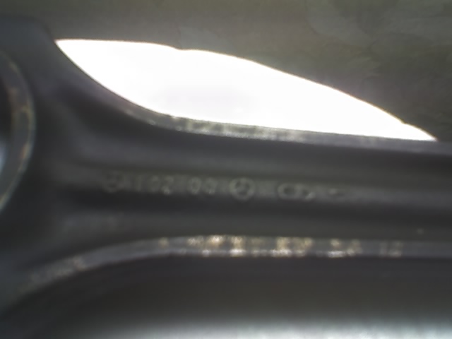

с номером шатуна вышла проблема, номер( *102 03 * 61 ) не пробиваеться по каталогу
поршни буду брать ( номинал ) новые их смотреть нет смысла
до колен вала не добрался (но там насколько я помню тоже короткий номер)
Как же все таки идентифицировать деталюшки ?
