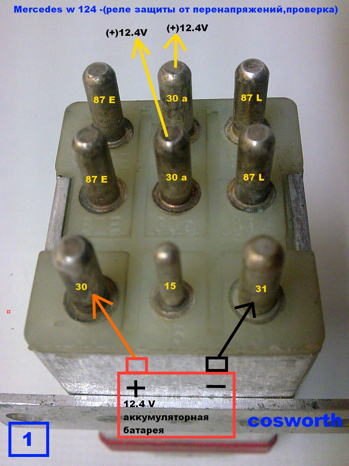

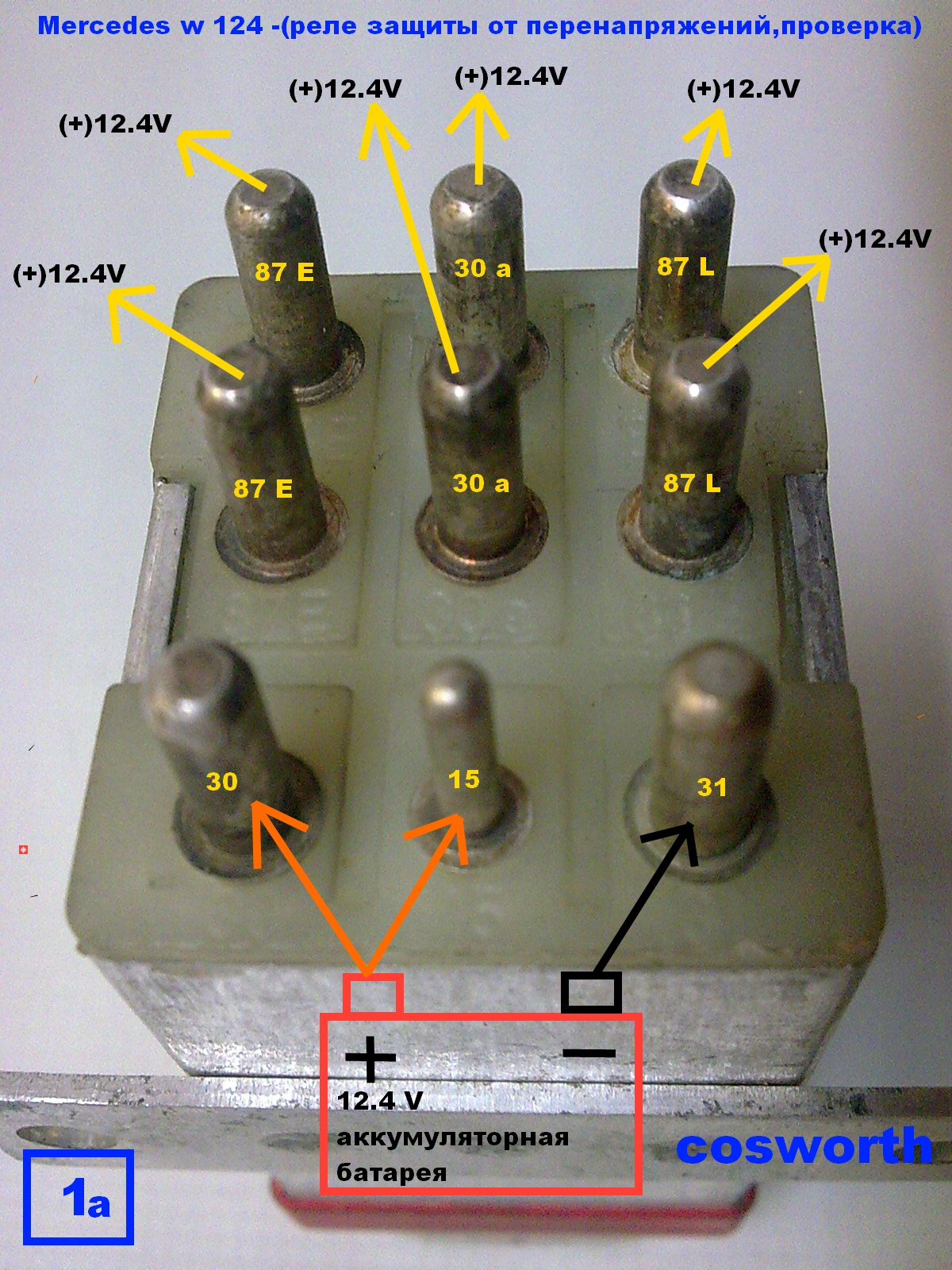

таком образом можно проверить реле перенапряжений
A 000 540 52 45 или A 000 540 67 45
может кому пригодится
Угу, только желательно бы на выводы 87 нагрузку "повесить", чтобы убедиться в хороших контактах исполнительного реле (которое подает напругу на выводы 87). Лампу от фары, например.
не совсем вас понял???
проверку нужно делать при включенном зажигании, верно? и включить еще ближний свет? или нужно повесить лампу на 12 В между выводами 87 и минусом АКБ???
