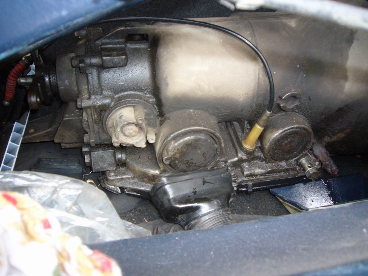

пока машину гнал выявил много моментов. коробка при переключения дергается.машина на скоростях под 80-120 при перезде стыков на 3ке ведет себя нервно и переставляется,При попытки включить вентилятор задул горячий воздух. салон особено деревшки находятся в плаченос состояниее.

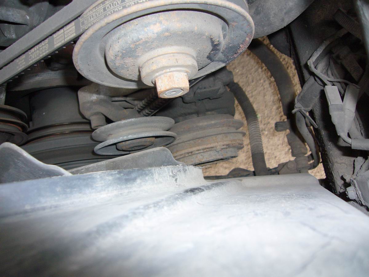

3. Во сколько выльется востановения кондиционера и климата ?(на фото вроде есть сам компресосор + ремень куплен прежним хозяином)

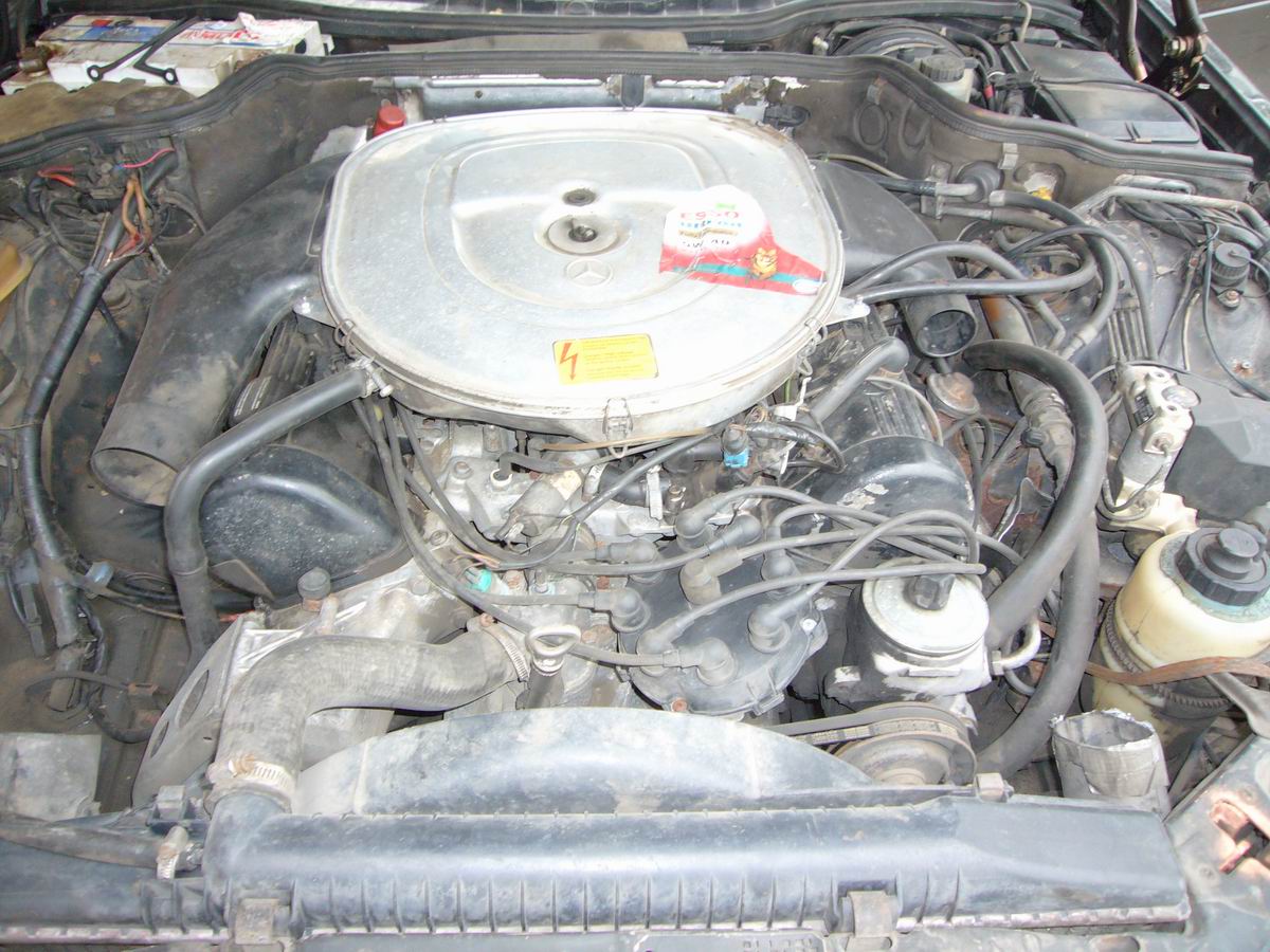

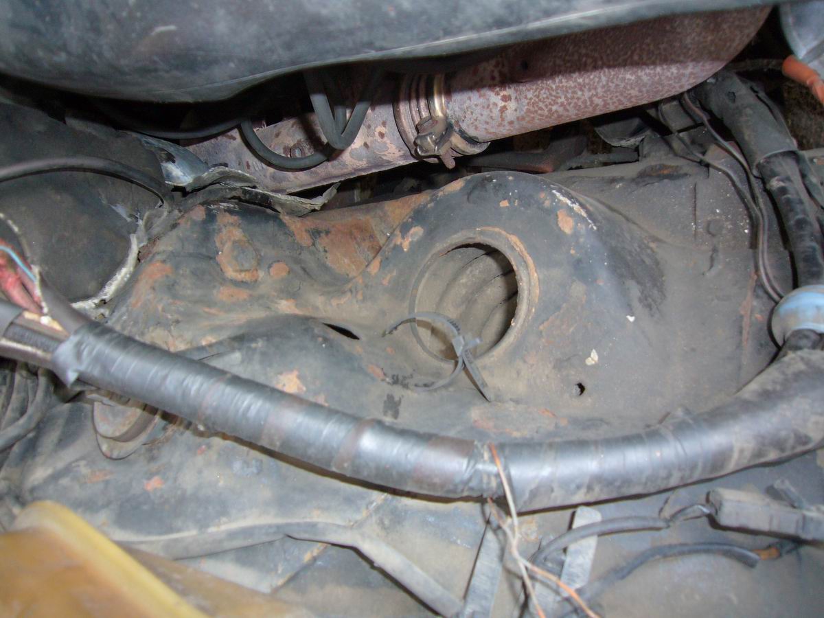

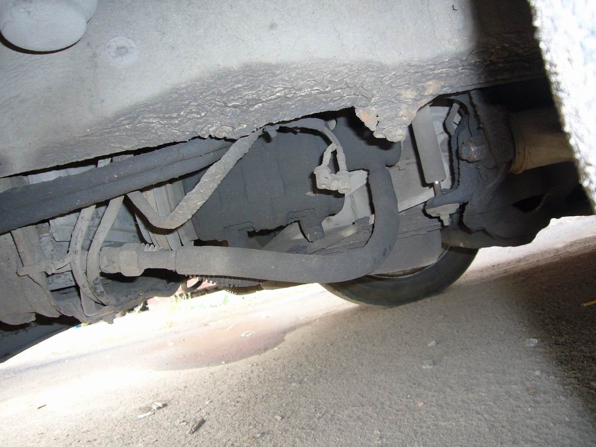

4. судя по фото можно ли судить по состояни двигателя ?
5. Коробка Акпп должна быть 5 ступка для етого автомобил и как определить что за коробка лежит а багажникеи соит на авто ? (допустимо ли приминение 4 ступпки )

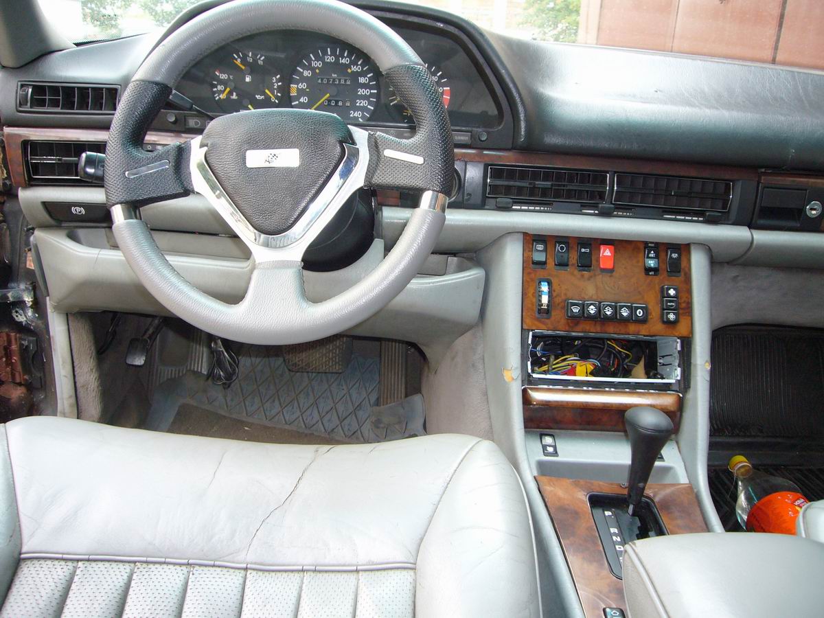

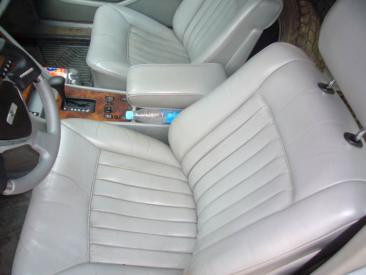

6.Есть ил смысл востанавливать родной салон с кожей или перешить или поставить с друого автомобиля, заказать с ебея.

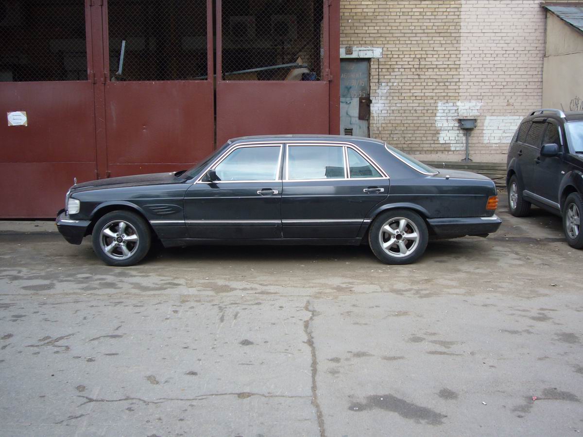

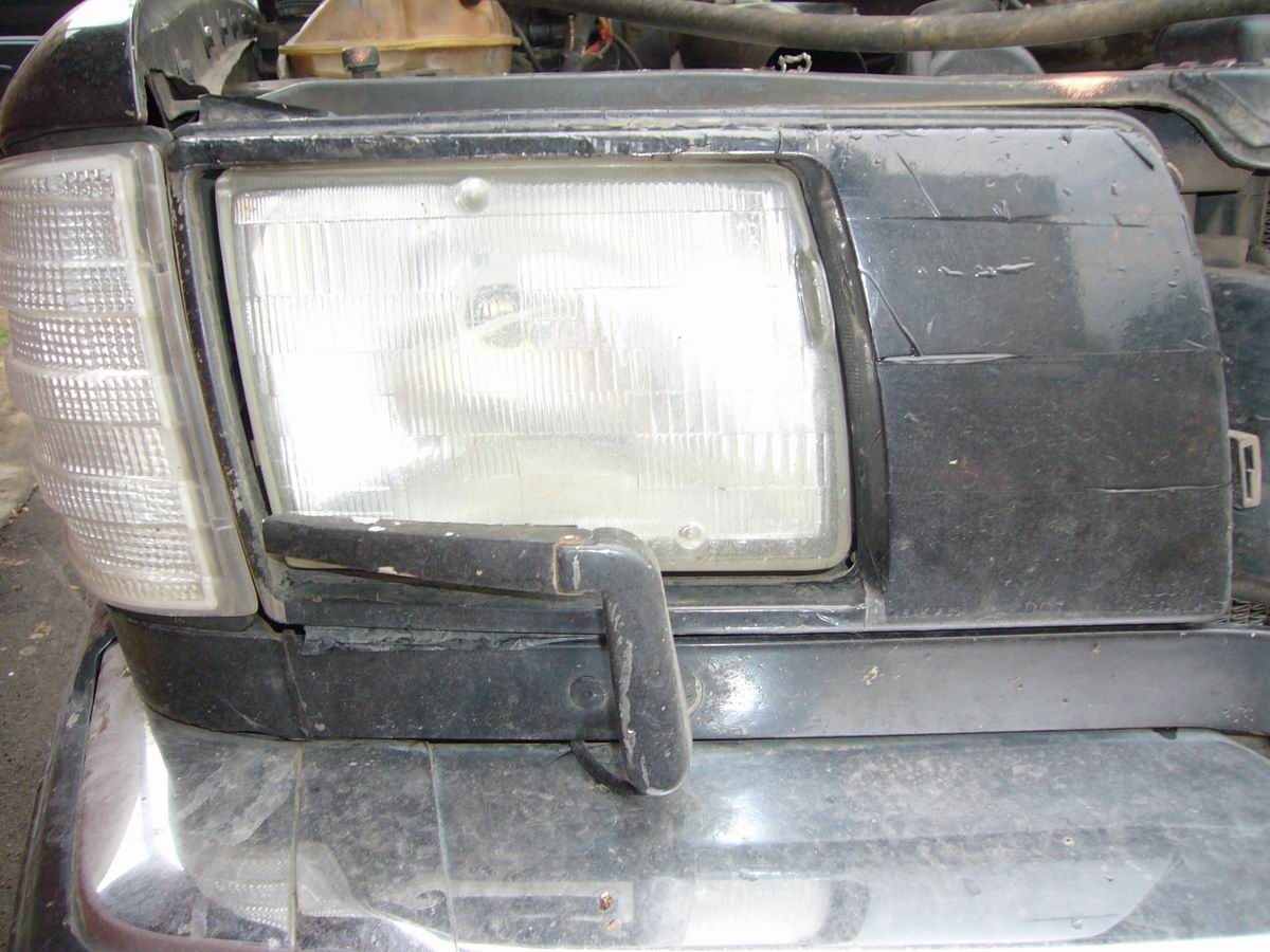

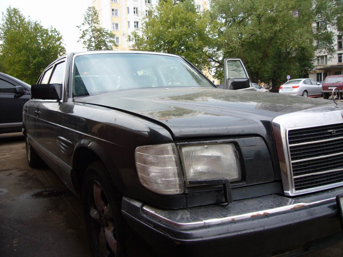

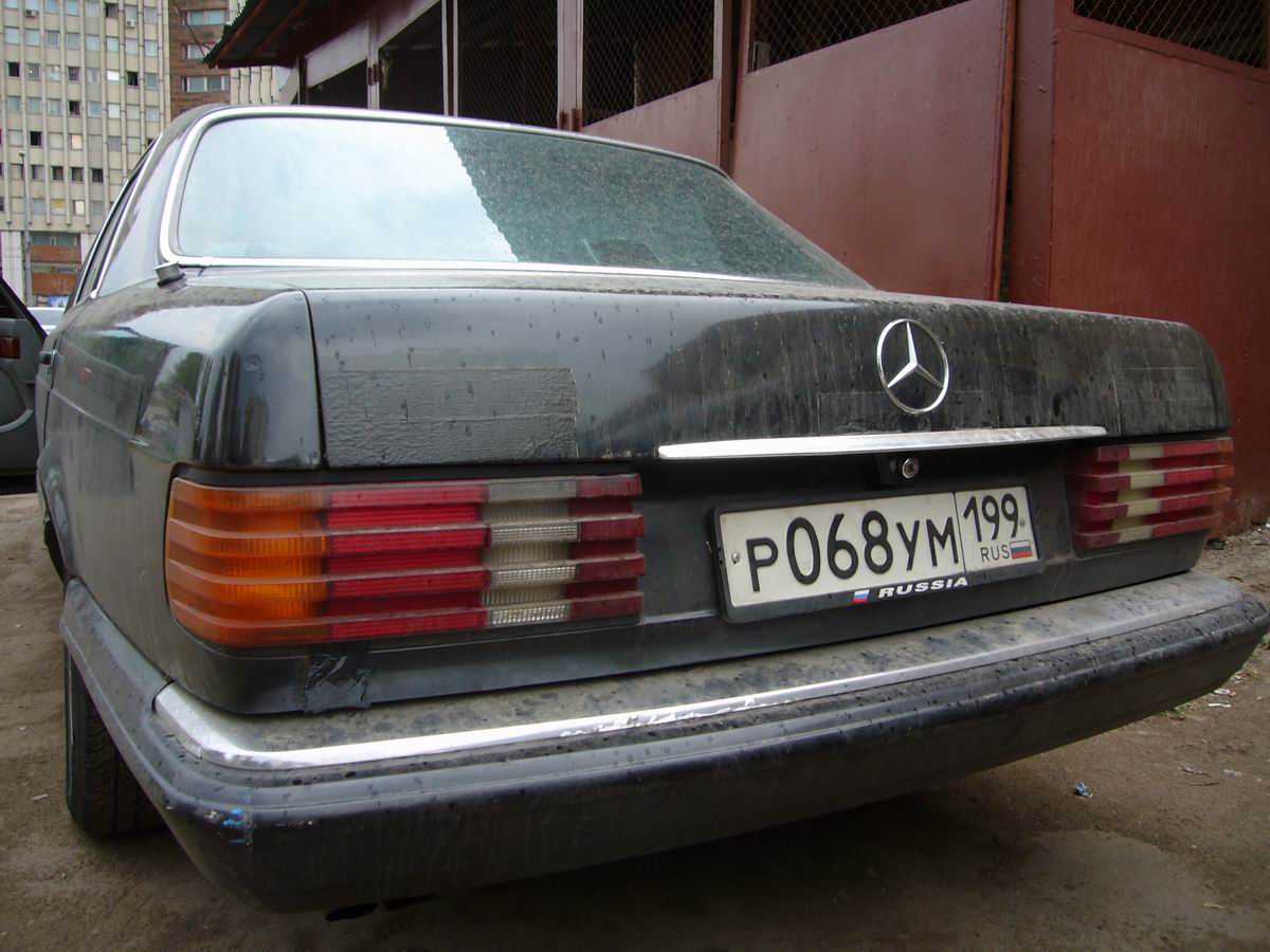

7.оставить родные бампера и внешность или поставить копию обвеса валд как проще.
8. где и как настроить двигатель ,или ему может понадобится как ремонт.

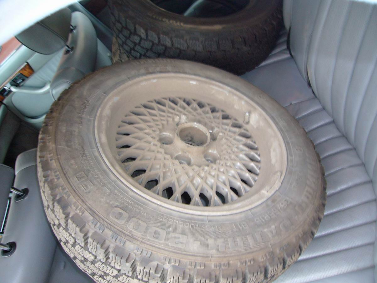

10. На фото в салоне лежа диски паутинка почему у них там торчаткакие то крулые отверстия снаружи , ето оригинал и сто ли их ставить основными.
11 что делать срулем ? посавить от 124-140 или искать с родного ?
12. на фото перед приподнят,учитывая что сзади лежат зимние диски с шинами ,коробка в багажнике ето нормально ? когда на газ наимаешь тов ообще взлетаешь.

Давление модулятора убавь и толчки должны прекратится(уменьшиться).

4. по этим фото - нет.
5. 4 ступени положено
6. ни понял смысла вопроса. есть деньги - перешивай.
7. передний бампер у тебя американский, задний нет. думай)

10. заглушки найди, а вообще не стоит, с резины вообще протащился :gigi:
11 родной руль был с подушкой. если таковой канул в лету - я б ставил Нарди.

3. от 10, хотя может там просто заправить. Если фреона долго не было полюбому умер осушитель

5. 4акпп, попробуй с давлением + атф и фильтр. Не поможет - придется перебрать Что за деталь определяется пол ее номеру
6. Хозяин - барин. Можно перешить, можно переставить. Только имхо на близкий к идеалу и как родной.
7. ИМХО, если он америкос, таковым и сделать

10. Можно летнюю/зимнюю на эти, а основные родные
11. Купить родной руль с айрбэгом

Колёса на заднем сиденье = ЖЕСТЬ! :biggrin:

АКПП дергает. смотри вакуумную линию к модулятору.
И обороты ХХ.

Рулик - пипец! :mrgreen: От жЫгулей, чтоль - сракерских? Начни с его замены, чтобы не так противно было. Остальное - приложится...

Уставший конечно... Зато америкос и 5.6, с климой. Фары растонировать, руль любителям тазов. Еще на крыльях какая-то тюнинх хрень...
