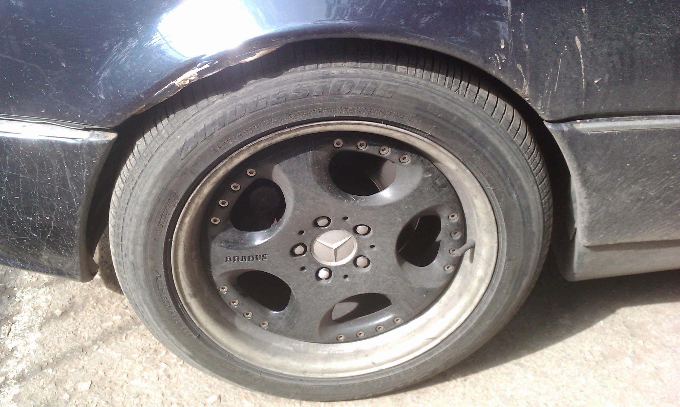

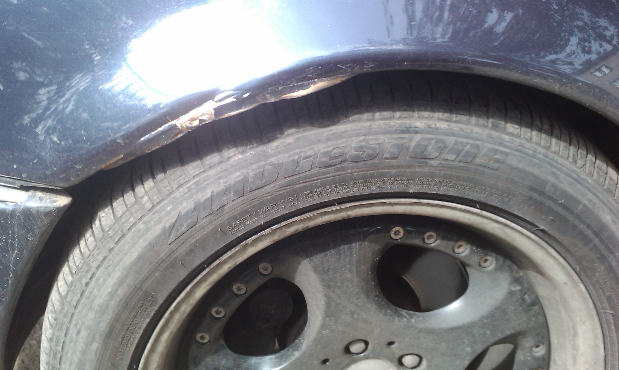

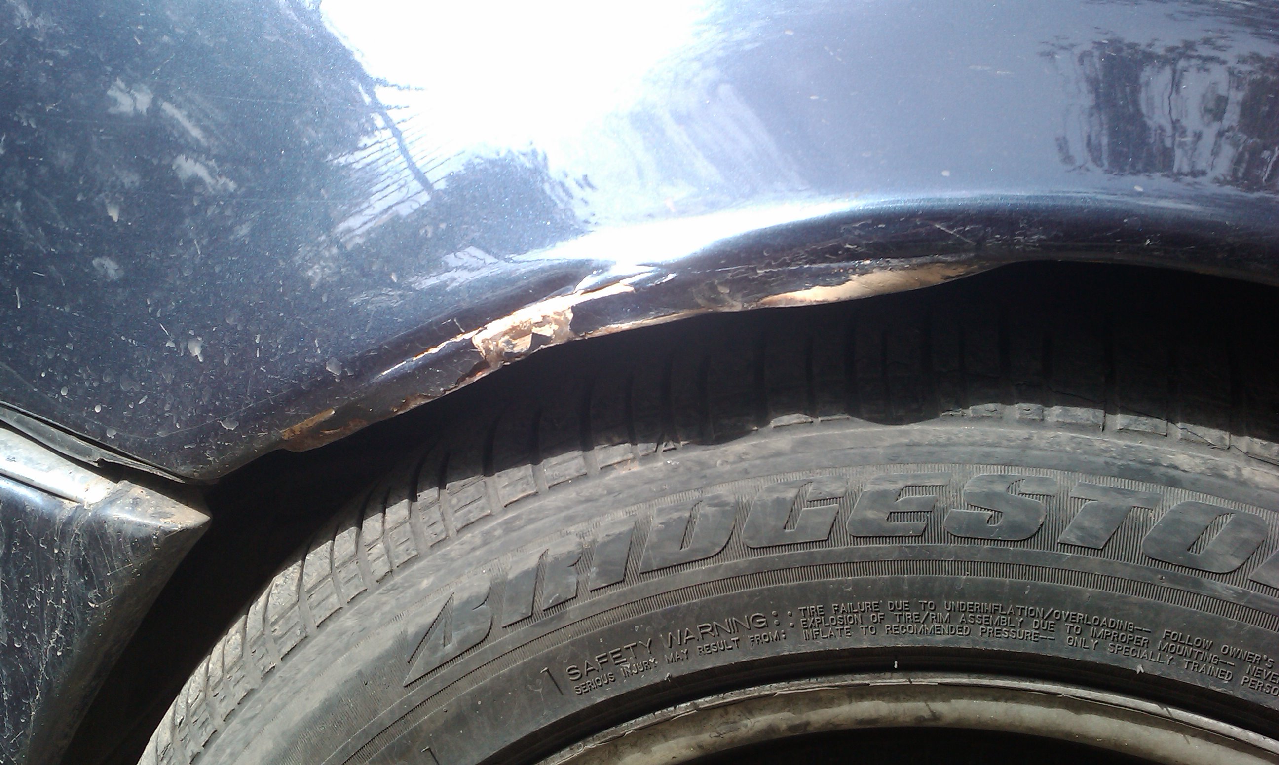

Не буду рассказывать какие в Самаре дороги, случилось страшное, от чего почему не знаю, вот:

:mrgreen: колесья то широкие а посадка низкая... стойки если мягкие то на кочках вот тебе результат ..... лечится поднятием зада... жосткими стойками, или расширением арок ... а передок как живой хоть ...
Это передние левое колесо, остальные в полном порядке, 3 тьфу

А по-моему это лечится загинанием кромок арки

значит стойка у тебя мягкая стала у меня была такая беда ток с провой стороны... на поворотах особенно при переломах чуть крыло так не убил погнуло не хуже чем у тебя пришлось стойку менять... коесья то жалко снимать...так что так вот...попробуй пошатай с права потом с лева определишь сразу же...какая жестче...

поверь уж не поможет он загнет назад вывернит опять уже проходили ток уже в молярку поедит....метал после таких моментов будет как фольга

на сервисе сказали, только менять вот это, остальное все цело:

гы... сайленблоки и наконечники .... мда.. ну так эт тебе рублей 5 сядет на ремонт... так у тебя с одной стороны только так .... совет поменяй с двух сторон сразу саленблоки на рычагах...один фиг развал делать

Виновато стандартное русское желание впихнуть невпихуемое, а именно слишком широкую резину со слишком высоким профилем :twisted:

ну а стойку все же проверь на жесткость я не думаю что у тебя б такой разбег был рычага... у тебя б на скорости колесо молотило и руль колбасило... резину скушало полюбому
С двух, уже все куплено.
Виновато стандартное русское желание впихнуть невпихуемое, а именно слишком широкую резину со слишком высоким профилем icon_twisted.gif
Почему тогда только одно колесо :confused:
При 60-65 км/ч руль колбасит, больше - меньше, все в норме :confused:

Задрало с одной стороны, потому что именно этой стороной хорошую волну поймал. Вообще, если будешь лезть в подвеску, стоит поставить дополнительные резиновые отбойники на штоки амортов.

Аммортизаторы пожёсче и под пружины проставки следующего размера(если позволяет).Замена шаровой и сайлентблоков ситуацию не исправит.
А руль колбасит на скорости из-за колёс,балансируй.

Ну диагноз же понятен...если разбит сайленблок и наконечник то скорей всего когда поймал яму у тебя ушол рычаг вот и все... меняй саленблоки наконечники ... делай развал схождение и все станет на места... если стойка еще в добавок не стала мягкой

а вот как раз таки и на оборот саленблоки ооочень большую роль играют.. у меня на задней подвеске разбился один сленблок так колесо долбенило так что думал все хана... на них же рычаг держится... а наконечник если разбит руль колбасит полюбому хоть будет жигули... .. лечение замена этих деталей и н стенд развала...и вот и все... балансировка это уже самое последнее

У нас похожее на двух машинах было. Вылечилось заменой сайлентов и развал-схождением. Пружины и амморты, помимо сайлентов, менялись только на одной из них, на второй только сайленты. И было Щастье... ))

проверьте отбойник на аммортизаторе, а еще лучше просто заменить его.
только этот отбойник ограничивает работу подвески в вертикальной плоскости
