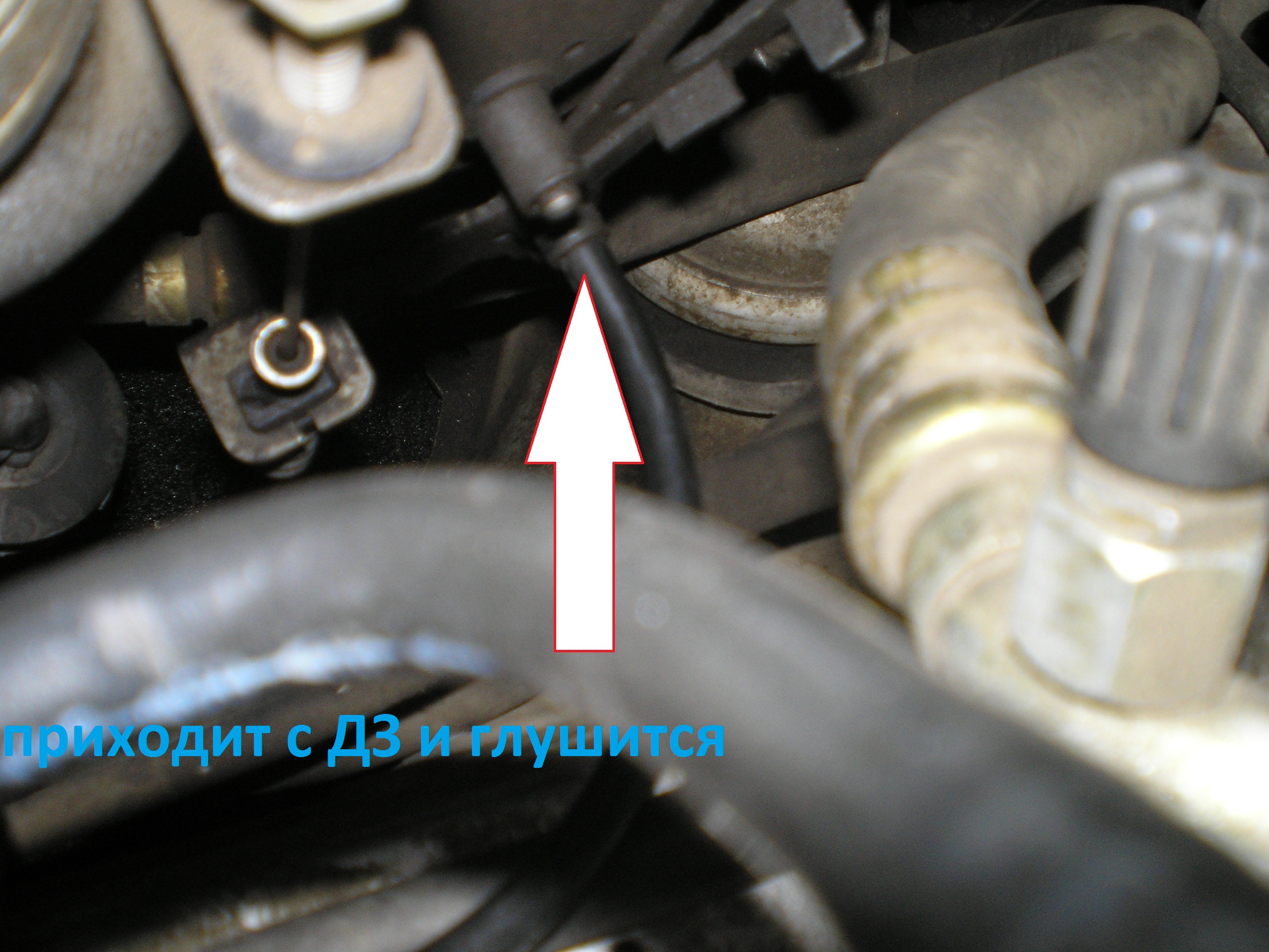

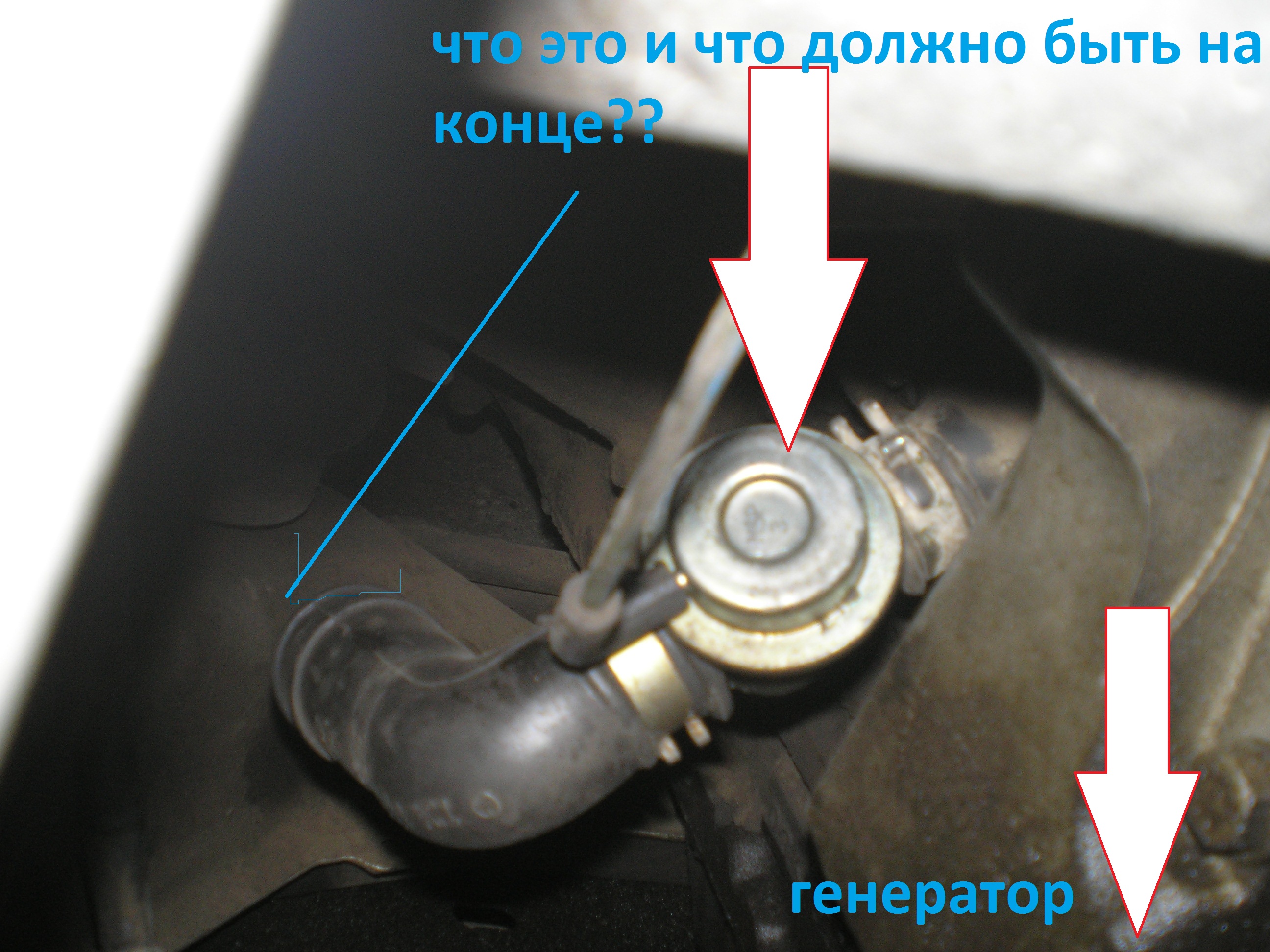

Здравствуйте,уважаемые!
Зависают и медленно падают обороты,как в движении при переключении передач,так и хх.Начал заниматься,ДЗ помыл = не помогло,поехал на сканер,- лямбда умерла,уже жду новую.
Уменя к Вам вопрос: из корпуса ДЗ, ниже самой заслонки выходит штуцер, одета трубка ( она одна единственная там ) ,трубка эта у меня подходит к механизму открытия ДЗ , одета на такой же штуцерок,а с другой стороны-ничего,заглушено!? Снимаю шланг - подсос воздуха,повышаются обороты.Для чего он нужен? Может там какой датчик должен стоять? Он на ДЗ один единственный.Извините-фото нет.
Заранее спасибо.На форуме ничего подобного не нашёл,в книжке в общих чертах,хотя тоже мучают
хх.Но пока молчу - жду лямбду. 124/320 93г. 5ркпп HFM. Спасибо.

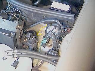

должен подходить к клапану "MOT" или по русски клапан вентиляции бензобака,посмотри может трос закис или тяги
Ни чего подобного у себя под капотом не вижу,единственные "моторчики" - два вместе и один следом чуть выше,можно сказать,в одной связке, стоят (вид спереди на капот) слева рядом с "мозгом" под диагностическим окном почти ,с них патрубок идёт на термостат.
Больше: ни моторчиков ,ни похожего на них нет.Так же не вижу этот самый МОТ.

На первом фото это клапан продувки выхлопной системы при пуске
Стоял после компресора

Отправлено 03 September 2010 - 10:33
Спасибо.Но теперь он не нужен получается,можно выкинуть или пусть висит?

Отправлено 03 September 2010 - 13:45
а во втором соощении что по твоему, на левом крыле
#13 ОФФЛАЙН   Леха-Леха
Леха-Леха
  • Cообщений: 151
Отправлено 03 September 2010 - 14:43
Ну нет у меня такого ,слева блок АБС на крыле,а справа три моторчика в куче из них выход на термостат.
Выход - вход с этого МОТ куда идет не можешь сказать?

Отправлено 04 September 2010 - 13:02
значит его потеряли:) короче одна трубка к педали другая от бензобака,если заглушена хуже не будет
