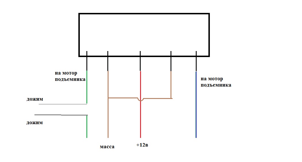

Господа! такой вопрос кто ни будь ставил дожим на люк?
я поставил на окна, а вот люк почемул то не хочет
я как пологается на резрыв подсоединил к провокам от кнопки люка но люк тока чуть дергается и все! блок дожима как будто не видит мотор люка
зы. дожим "спрут" на 4ст. у меня 2 +люк :bangheat:

Если он чуть двигается, значит срабатывает защита, она очень чувствительна на мех. сопротивление. Возможно стоит хорошо просмотреть, почистить и смазать сам механизм люка. У меня ситуация была с одним окном и новым уплотнителем. Стекло останавливалось в 10см от полного закрытия, хотя от кнопки закрывалось нормально. Смазал силиконом все прошло.

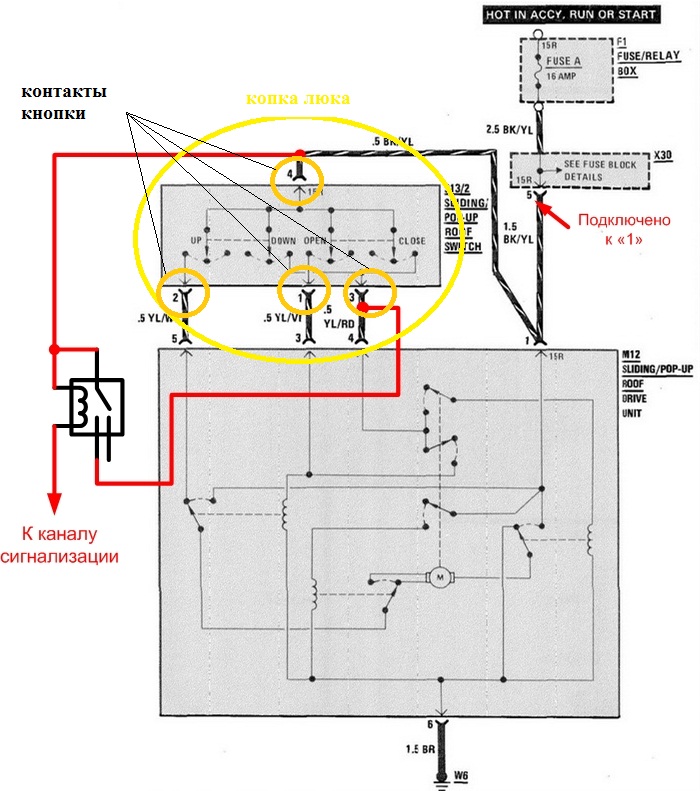

понятно. нужно ж было об этом сказать :rolleyes: . тогда вам нужно сделать как-то ТАК :biggrin:
#16 ОФФЛАЙН   buba
buba
  • Cообщений: 121
  • Город:спб
    w210 e320 1995 седан
Отправлено 10 October 2010 - 12:56
я правильно понял???
если да, то я могу подключить два провода от блока дожима на контакт "3" и "4" и все будет воркать иии нет???

#17 ОФФЛАЙН   L.e.D.
L.e.D.
  • Cообщений: 331
  • Город:Беларусь, Минск
Отправлено 10 October 2010 - 14:07
попробовать можно. однозначно не скажу, т.к. не знаю, что из себя представляет дожим
#18 ОФФЛАЙН   L.e.D.
L.e.D.
  • Cообщений: 331
Отправлено 10 October 2010 - 14:08
то что вы обвели - это кнопка
#19 ОФФЛАЙН   L.e.D.
L.e.D.
  • Cообщений: 331
Отправлено 10 October 2010 - 14:13
еще обратите внимание на надпись "подключено к 1". Люк по заводу работает только после поворота ключа зажигания в 1 положение. под левой ногоы водителя, если снять площадку для отдыха ноги стоит расширительная колодка. Там нужно найти фишку люка, фишка на 5 контактов, в нее идет один черно-желтый провод. оазобрать фишку, и из 5 гнезда фишки поставыть контакт в 1. Люк будет работать постоянно, независимо от зажигания
