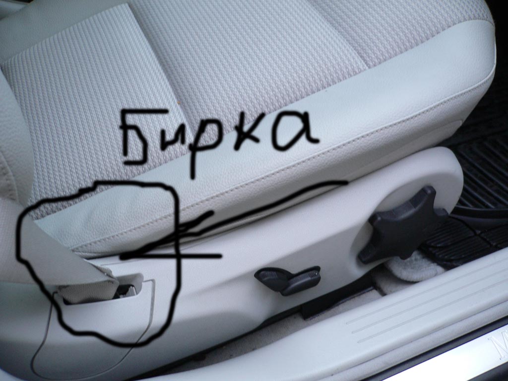

#17 ОФФЛАЙН   кактус
кактус
  • Cообщений: 26
Отправлено 03 December 2010 - 19:35
был 203-й дизель 2004 года. бирки были на передних ремнях, на задних не смотрел.
по стеклам точно не помню, но цифра года должна быть однозначно
пёр как танк, расход изюмительный :), вообще-то все устраивало, но редиска низковат
прошлой зимой ободрал весь бапмер снизу, продал я его после года владения
бирка была тут
