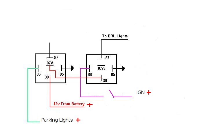

Ссылка на самодельный блок Dtrl

Отправлено 07 December 2010 - 22:01
вот фиолетовый плюс замка зажигания
черный масса
красный постоянный +
зеленый куда прикручивать?

Отправлено 08 December 2010 - 00:30
Вот оно что...)))
Зелёный появляющиеся +12В от габаритов, по ходу... Типа работает или то, или другое.

Какую-то хрень пишут... Сто реле, транзисторы какие-то, не понять совсем зачем.
На самом деле все просто. В схеме каждого Мерседеса, начиная с W111 наверное, есть такая опция для скандинавского рынка. Присутствует на схемах в книгах, в WISе есть.
Используется всего одно реле, но со спаренной контактной группой, вход один - выхода два. Обмотка одним концом на массу, другим на 61 плюс (лампочка заряда АКБ), на вход 30 плюс (постоянный) выходы на ближний свет фар.

Чо-то сложно все. А не проще провода из включателя фар перекинуть на замок зажигания. Повернул ключ и готово. И не надо лишнего городить. А по большому счету не нужно все это. За то что не включил фары штраф 100 или предупреждение. Ну не включил сразу, потом включишь. И зимой, по холоду, если батарейка уставшая, не сможешь машину завести. Будешь ключом крутить, и фары будут моргать. Со стороны прикольно будет смотреть.
#9
Отправлено 08 December 2010 - 09:01
Свет включится, когда мотор заведется. При чем здесь севшая батарея? Да и не заставляет ни кто её ставить в обязательном порядке.

А я сделаю так,чтобы фары загорались при переводе селектора из положений "N" и "P" при заведённом двигателе,благо там всё просто.
зы.Кстати,по моему,достаточно,чтобы горели только пара ламп в фарах.Зимой это побережёт аккумулятор.
