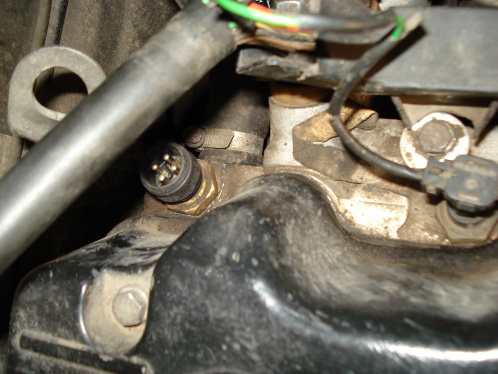

Может кто сталкивался с такой проблемой. Холодный мотор заводиться нормально, немного поработав если заглушить больше не заводиться,если снять фишку с датчика температуры охл. жидкости,то сразу заводиться,но обороты около 1500,если одеть обратно фишку на работающем двигателе,то нормально работает и обороты держатся нормальные.Как это может быть связано? что может отключать или чему мешает датчик температуры при запуске. Датчик менял,с новым тоже самое.
По этой ссылке пропиши машинку ( http://www.oldmerin....c...rCP&CODE=22 ) Далее : перед запуском двигателя снеми фишку с ДТОЖ и вместо датчика воткни
сопротивление 2.5 кОм и на массу . Это норма работы движка . А насчет того что когда снимаешь фишку с ДТОЖ и все в норме , толь-ко обороты завышенные - это вкл-лась
в работу ПФ . При снятом разьеме ДТОЖ с ЭБУ по линии TF идет сигнал на реле ПФ - 4,5 в , по просту говоря прогревочные обороты ! По всей вероятности , гонит ДТОЖ . Или
замыкают между собой провода разьема ДТОЖ .
Проверь и отпиши . Удачи !

Датчик 4-х контактный.Если замыкают провода,то почему холодная заводиться? И если на горячем двиг-е подсоединить другой ДТОЖ, запасной(снятый),холодный,то будет заводиться. Тут же меняю датчик,вкручиваю его с которым заводиться,он немного нагревается и перестает заводиться. Я думаю,что при нагреве двиг-я отключается что то,что я не пойму.

И ДТОЖ новый.Думаю не могут 2 датчика одинаково не работать.

Вам нужно проверить ДТОЖ по таблице (желательно в штекере от ЭБУ), прозвонить проводку от ЭБУ к ДТОЖ, пошевелить, вдруг замыкает.

Если имеешь ввиду № 5 - это, скорее всего, датчик температуры на приборку.На 103-х насколько мне известно ДТОЖ одноконтактный
ДТОЖ на этом рисунке - № 6 (двухконтактный).

Я дико извеняюсь !!! За дэзу , думал одно писал другое . Одноконтактный датчик для прибоной панели , а ДТОЖ под номером 6 - двухконтактный . Один провод идет
на 21-ю ногу ЭБУ , а другой на 2-ю ногу блока управления системы зажигания !

Я не понимаю как мне сопротивление подключить. Там же 4 контакта и какие перемыкать? По схеме я смотрел,там один провод массовый, один идет на коммутатор зажигания(EZL), а два провода идут к блоку управления.

У меня установлен 4-х контактный
Крест-накрест у тебя резисторы. Два штырька напротив (не соседние) - один резистор, два других штырька напротив - другой.не понимаю как мне сопротивление подключить. Там же 4 контакта и какие перемыкать?
