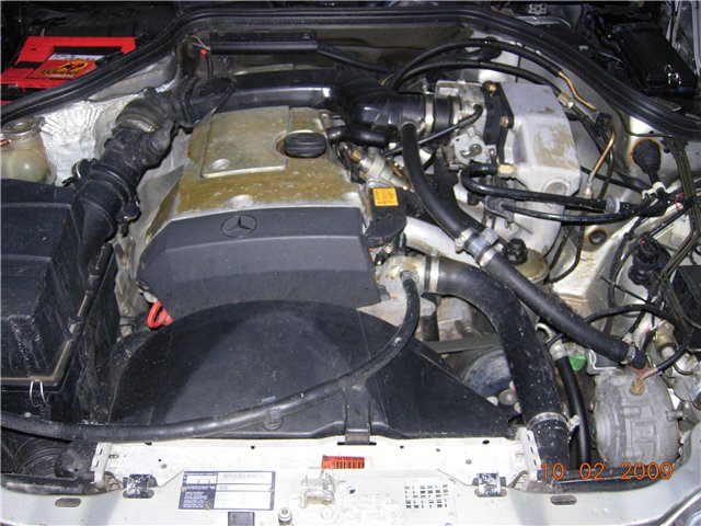

Помогите, W124 M111 PMS Не заводится!!! Есть искра (мощная), топливо поступает (ручьём), но не заводится...
За два дня до этого чистил шланг который идёт на MAP-сенсор, сушил мозги, очистил от наледи, мусора место в области ДЗ. Тачка начала работать в идеале, за исключением того, что при заводке на бензине после двух минут прогрева могла заглохнуть, при попытке подгазовать моментально глохла, троила. Однако если переключить на газ и например проехать немного и потом переключить на бензин, начинала работать в идеале! А недавно приехал с работы, заглушил, через 4 часа пришёл заводить, - крутит стартер, двигатель подхватывает но не заводится, когда я понел что залил свечи пошёл домой. На утро всё повторилось. Выкрутил свечи - мокрые, замусоленные, прогрел на плите свечи, пришёл поставил, - крутит стартер, бензин поступает, искра есть, а машина всёравно не заводится и опять свечи залиты, если долго мучать так аж подстреливает с выхлопной, но с-ку не заводится. Маслал долго, с укуривательных проводов...

Как вариант что то заклинило поступает газ вместе с бензином, никогда не заведешь. А в обще, нужно отключать газ, глушить все трубки, добиваться нормальной работы на бензине.

С газом проблем не было никогда, моё субъективное мнение проблема не в этом. Вновь выкрутил свечи, проверил искру на каждом цилиндре - огонь! Топливо валит, машина старается завесьтись и у неё кажется уже почти получилось, но нифига. В конце концов опять заливает свечи и опять замкнутый круг, пока аккумулятор не сдохнет.

Сдается мне мозги получают неправильную информацию о смеси бензин-воздух.Я не знаю что ты там крутил,когда чистил,но для начала,проверь закрутил ли ты хомут патрубка,который подходит к электронной педали газа.Такое ощущение,что у тебя где-то дикий подсос воздуха....

После чистки ДЗ машина 2 дня ездила, перу часов назад опять чистил, собрал как должно быть. А что за хомут который подходит к электронной педали, это возле тросика газа, вощле ДЗ? Там маленькая трубочка, больших под хомут не видел.. пойду ещё поковыряюсь

Когда свечи вынимал,снимал воздушный патрубок,он крепится к электронной педали газа большим хомутом,прям на стыке,его проверь...

Все данные о машине в подписи с утра. Все патрубки плотно срутил как должны быть. У меня на патрубке нету такой фишки.
Щас снял мозги понёс сушить. Решил начать перебирать всё то, что недавно мучал...

Насчет данных вопрос снят,молодец!!!Только заметил....Мое мнение, если даже влажное где-то ,все равно должна завестись,так как ты описываешь- подсос воздуха!!!Поэтому и свечи заливает....Я так понял ты пошел от противного,если машина не заводится ни на бензине,ни на газу,значит электрика?Вообщем правильно.Только не перепутай местами высоковольтные провода,тоже может быть.

А если серьёзно, существует ли какая-нибудь схема по подключению ВВ проводов, а то если честно смотря на подкапотное пространство появляются сомнения между двумя цилиндрами. Ещё хотелось бы увидеть принципиальную схему подачи воздуха, какое участие, через какие патрубки он прибывает/убывает.
На самих катушках должно быть написано, фанариком посветите в том месте где вставляются колпачки ВВ провода.
