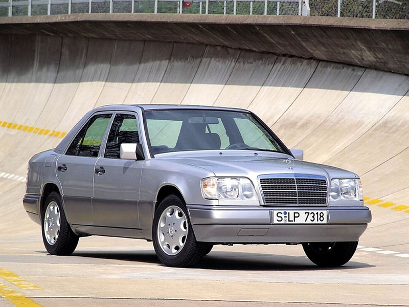

Я имелл ввиду вот такие!?)
когда создавал тему фото почему то не добавилось!!!

без проставок не встанут

а на сколько проставки надо???)

~30 мм

угу... для этих вот конкретно дисков точно никак не меньше 25... у них вылет 46.

38 у них вроде вылет

На 124 вылет 49мм, на 123 -37мм. Разница (толщина предполагаемых проставок) =12мм.
Чтоб поставить эти диски нада длинные (на 12мм длиннее чем от литья) болты и проставки 12мм.(У меня на 123 стоят на зиму колёса от 124 с простыми плоскими проставками 12мм. с болтами от литья.

у 5.5-6 дюймовой штамповки 123 вылед ЕТ30! у ромашег же с фотографии ширина 6.5 дюйма и вылед ~44-48, т.о. понадобица проставка примерно в 25 мм. прикручивать колеса длинными болтами через такую проставку - АД!
теперь посчитайте стоимость изготовления проставок, двух комплектов болтов (один для проставок, воторой для дисков), прибавьте возможные побочные эффекты от использования проставок и подумайте: а нужно ли всё это ради каких-то ромашек?
- ну да, получиться несерьёзно. Значит посоветуем человеку искать с нормальным вылетом. (у меня летняя паутинка 15" с вылетом ЕТ23)

к-т проставок по ссылке 7000р.
ИМХО, дешевле будет найти свой вылет... На задние колёса болты, наверняка, нужно будет покупать и дорабатывать-стояночный тормоз будет мешать. Поэтому их стоимость не учитываю.

не надо не каких проставок поставь от с-эшки вылет там 31 близкий к родному! проставки бред лучше родной вылет ставить
