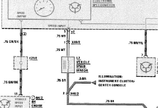

По случаю приобрёл занедорого приборку от W126 280SE в практически идеальном состоянии. Поскольку моя приборка уколхожена в усмерть (на ней помимо механического спидометра "умельцы" умудрились разместить реле поворотов), логически стал вопрос об инсталляции новой приборки, при этом хотелось бы сохранить оригинальный электронный спидометр.
Изучивши схемы я выяснил, что на спидометр приходит четыре провода: земля, питание, один провод на датчик электронного спидометра и один провод на прибор управления темпостатом.
Дальше пошли проблемы:
1. Поскольку машина с вколхоженным дизелем (кстати очень неплохим по состоянию), многих приборов и электронных блоков попросту уже нету. Можно ли обойтись без прибора управления темпостатом? Если нельзя, то как его эмулировать?
2. Что собой представляет "датчик электронного спидометра"? Где стоит? От чего работает? Посмотреть на образец мне негде - в городе из восьми W126 только один сохранился в первоначальном виде, остальные - дизельный колхоз, порой жуткий.
Сам предполагаю, что датчик представляет собой обычный датчик АБС (или нечто подобное), который реагирует на зубцы гребёнки и таким образом выдаёт сигнал на спидометр.
Думаю, эта тема заинтересует многих владельцев W126 с установленным дизельным двигателем.

Не понятна суть проблемы.
Выход спидомера (круглая фишка по центру) идет на АБС.
Темпомат может быть а может нет.
Если нет АБС и темпомата то в разъем ничего не вставляется.
Датчик спидометра стоит на КПП(АКПП) в задней крышке. На валустоит ротор. На механическом(тросовом спидометре) в этом месте стоит шестерня под трос.
Менять надо крышку и ротор.
На 124 в самом спидометре(механическом) есть спечиальный выход(электрический)
В общем главный вопрос-какая коробка стоит и от чего?

Датчик индуктивный, практически как на АБС.
Подключение:
На днях ставили на АКПП 722.3 от 123(110 мотор) заднюю крышку и датчик от 126 АКПП.
