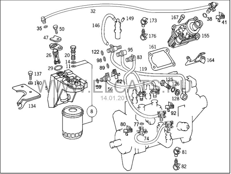

#11 ОФФЛАЙН   Medion2006
Medion2006
  • Cообщений: 97
  • Город:Набережные Челны
Отправлено 14 January 2011 - 10:30
номер 26
S124 2.5 Diesel 95год.
#12 ОФФЛАЙН   maha55505
maha55505
  • Cообщений: 36
Отправлено 14 January 2011 - 10:43
извините но ни как не могу понять что это и куда смотреть
#13 ОФФЛАЙН   maha55505
maha55505
  • Cообщений: 36
Отправлено 14 January 2011 - 10:45
что это 5 номер?
#14 ОФФЛАЙН   maha55505
maha55505
  • Cообщений: 36
Отправлено 14 January 2011 - 10:46
скорее всего я тормоз
#15 ОФФЛАЙН   maha55505
maha55505
  • Cообщений: 36
Отправлено 14 January 2011 - 10:54
она в отсеке двигателя находиться или возле насосов. рядом что находиться?
#16 ОФФЛАЙН   vihuhol351
vihuhol351
  • Cообщений: 1089
  • Город:Челябинск
    пешеход
Отправлено 14 January 2011 - 13:05
Если мы говорим про 4.2, то это № 8 : http://www.elcats.ru...f1-0cfd01dedfb8
К рампе подходят два шланга, подачи и обратка, откручиваешь подачу, вкручиваешь саморез и тянешь на себя, вставляешь новый, прикручиваешь шланг. Всё. Стоимость 200 рублей A 119 078 00 56. Удачи.
