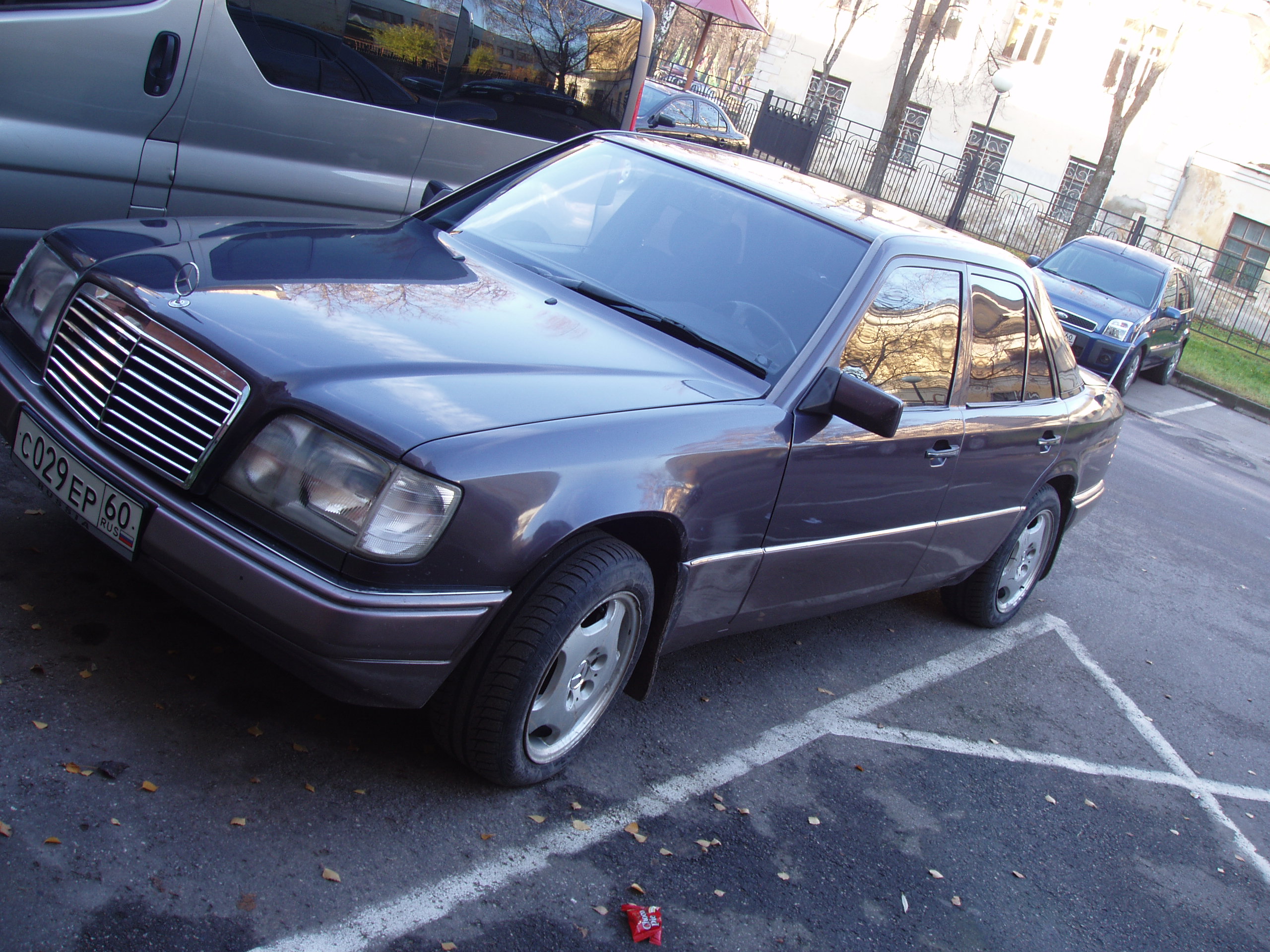

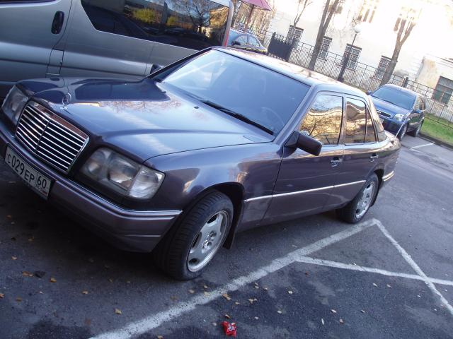

а это мой мерсик

Земляк) Номера 60 rus)))

У меня точно такой же, :biggrin:
двиг.111 94 г.в.
Зимой заводится отлично, проблем не возникало. Но меня беспокоит что при старте двигателя в салоне пахнет бензином!!! и последнее время начали плавать обороты, возможно это связано?
