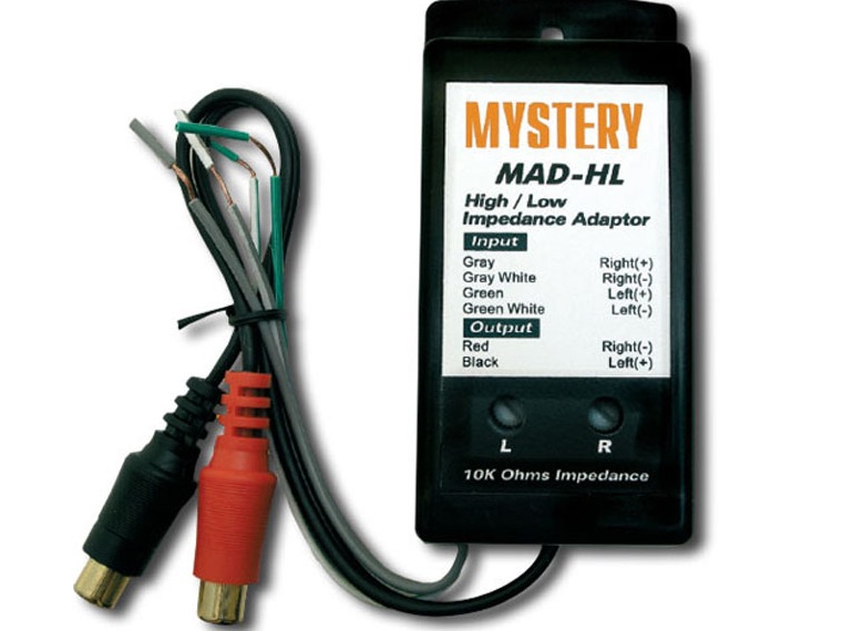

На счет мафона тоже думал, наверно ближе к лету и поменяю. По поводу тока в в-у проводах и линейных - убедительно, так что с переходниками экспериментировать не буду. А фотку переходника вроде нашел, правда в отзывах говорят что хХйня полная
В общем, я бы не стал ставить эту непонятную штуковину. Особенно с лейблом "Мистери" на морде. :) Попробуй узнать, сколько может стоить вывести ещё два линейных выхода. Думаю, на форумах электронщиков есть люди, которые за небольшое вознаграждение это смогут сделать. Нужна только принципиальная схема магнитолы. Тогда всё по уму будет.
