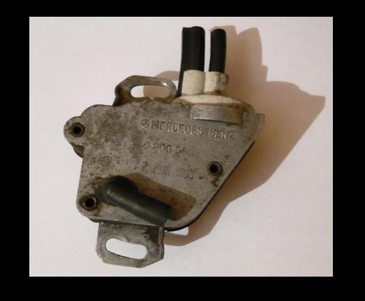

Отправлено 24 January 2011 - 23:25
говорят что фирма Bosch делает такие, помогите с номером детали пожалуйста...
последняя версия

#15 ОФФЛАЙН   Flint W116
Flint W116
  • Cообщений: 54
    w115
Отправлено 25 January 2011 - 23:21
Ура товарищи!
нашел на разборке за 50$

#16 ОФФЛАЙН   Cannibal Mad
Cannibal Mad
  • Cообщений: 4369
  • Город:г. Лида, Беларусь
    W126, W123
Отправлено 27 January 2011 - 14:13
Ура товарищи!
Рано радуешься - этого мало. Ещё на крышке клапанов этакая приблуда хитрая должна быть...
Она хитрым образом подключается к коробке на насосе и уже потом вакуум подаётся на коробку
W123 240D - продан
