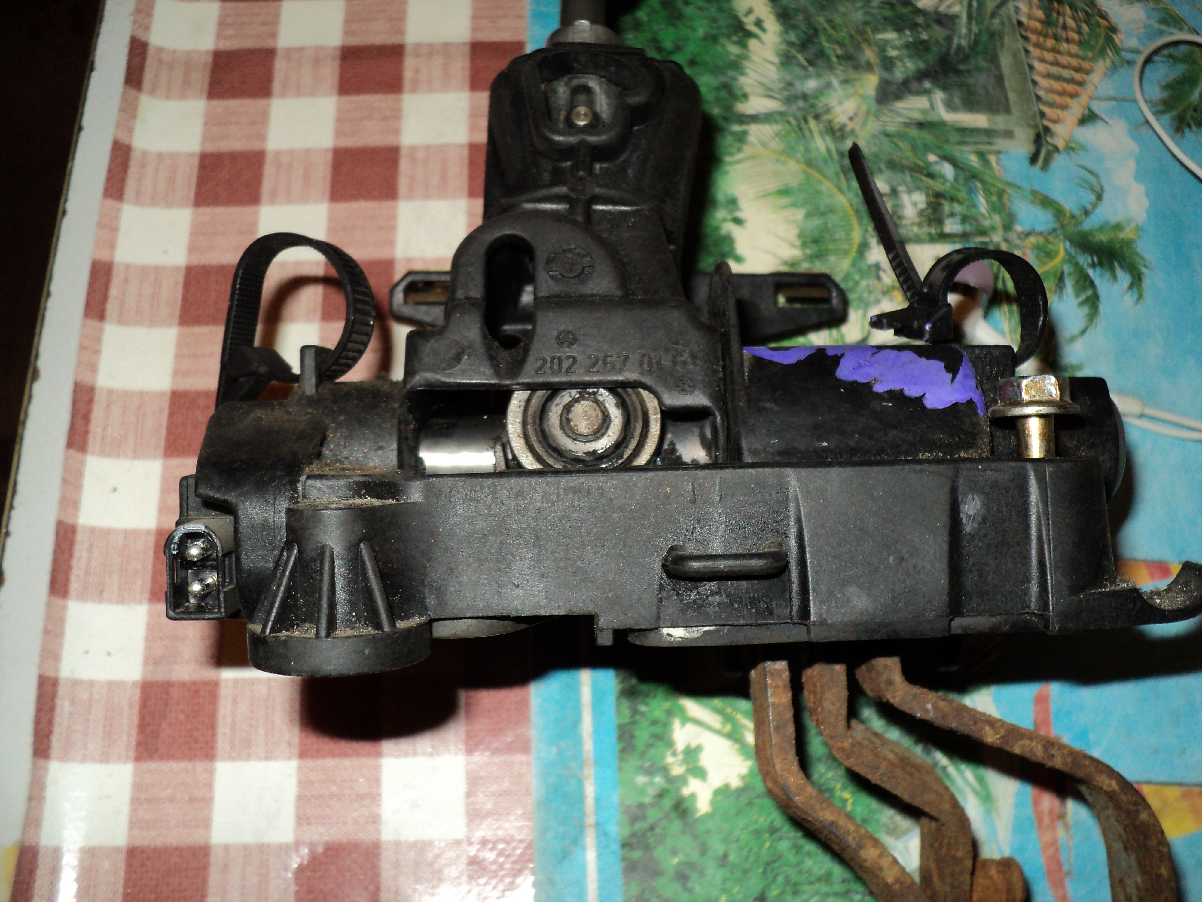

DSC00230.JPG Подскажите что за разъём с левой стороны?

#14 ОФФЛАЙН   mikle43-2008
mikle43-2008
  • Cообщений: 1399
  • Город:Подмосковье,Быково
    W201,190E,1986
Отправлено 04 March 2011 - 08:52
Вроде как концевика ламп заднего хода.

#15 ОФФЛАЙН   Tolya
Tolya
  • Cообщений: 347
  • Город:г.Санкт-Петербург
Отправлено 04 March 2011 - 10:28
Нет концевик с другой стороны стоит.

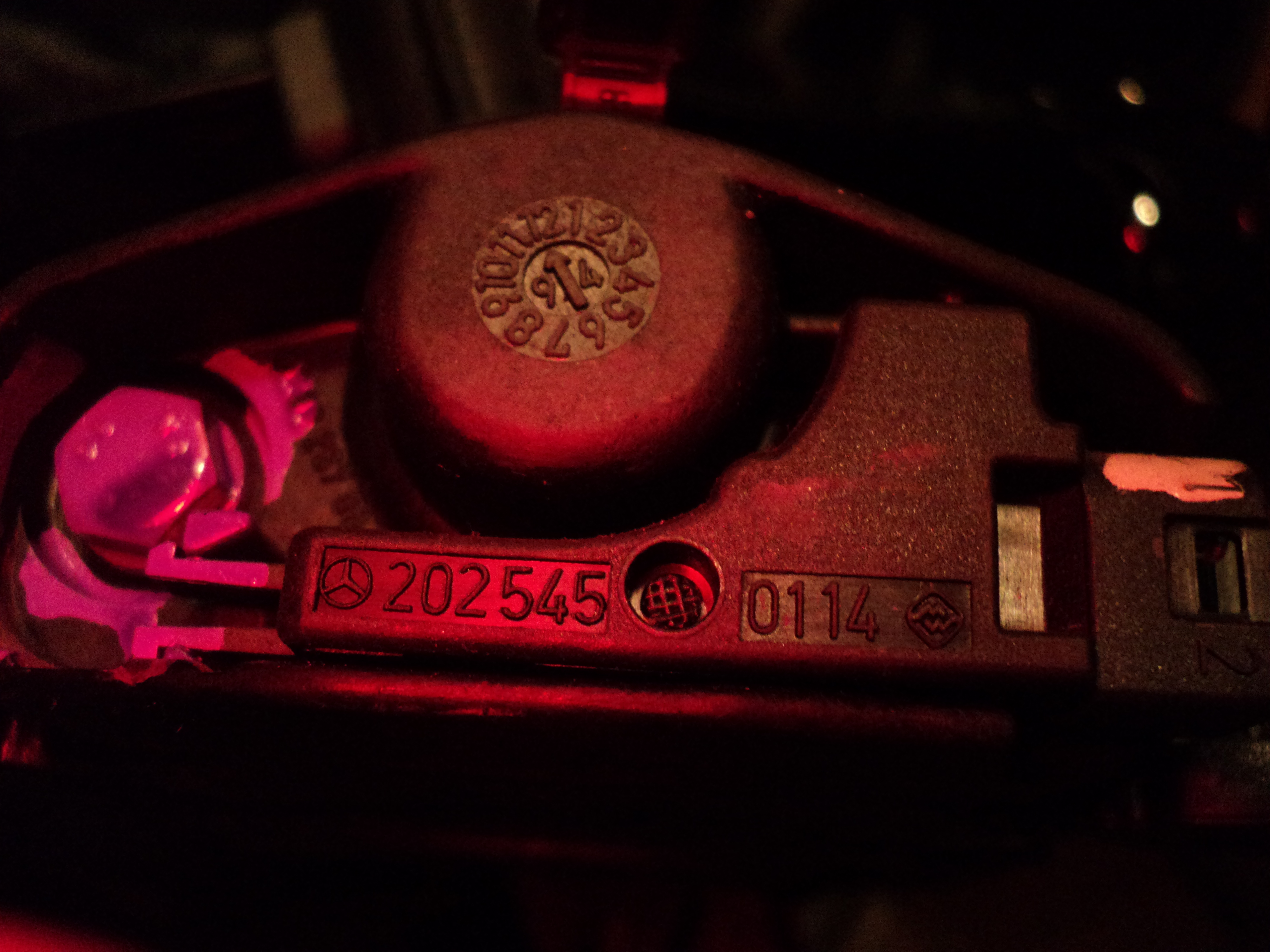

#16 ОФФЛАЙН   mikle43-2008
mikle43-2008
  • Cообщений: 1399
    W201,190E,1986
Отправлено 04 March 2011 - 10:47
Тады ещё могет быть концевик нейтрального положения рычага для функции дистанционного запуска двигателя.А что происходит с контактами в разных положениях рычага?Они когда нибудь замыкаются-размыкаются?Тестером не проверял?

#17 ОФФЛАЙН   Tolya
Tolya
  • Cообщений: 347
Отправлено 04 March 2011 - 11:51
Нет не пробовал.

#18 ОФФЛАЙН   krosha
krosha
  • Cообщений: 3125
  • Город:Москва, ВАО
    201.029
Отправлено 04 March 2011 - 15:34
Спиши или сфотографируй оригинальный номер с этого концевика.

#20 ОФФЛАЙН   krosha
krosha
  • Cообщений: 3125
  • Город:Москва, ВАО
    201.029
Отправлено 04 March 2011 - 23:23
EPC утверждает, что это выключатель света заднего хода. Видимо, на С-шках его перенесли туда.
