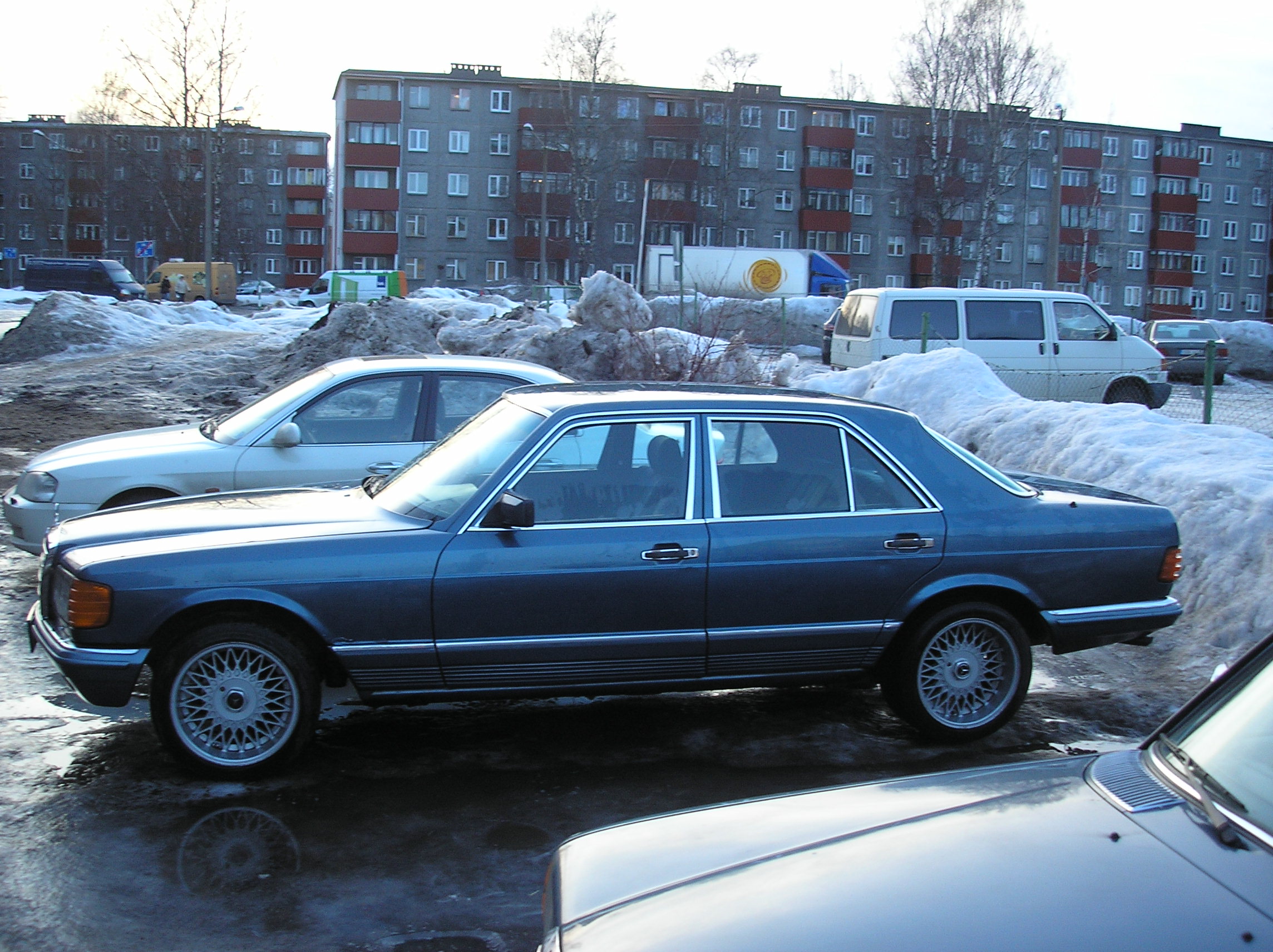

Собственно поставил я на W126 диски с летней резиной, с ней его и покупал. Диски подобраны грамотно - ничего нигде не задевает (что меня несказанно удивило)
Диски 17" радиус, ширину точно сказать немогу... Спереди стоит резина 225, сзади стоит резина 255...
Суть проблемы: при наличии малейшей колеи начинает мотать машину, да и даже при разнице фактуры дорожного покрытия начинается. Впринципе скажу, не то чтобы это меня сильно напрягало и беспокоило, но просто хочется чтобы всё было максимально поближе к идеалу.
Если кто сталкивался с этой проблемой может быть посоветуете что-то (помимо замены колёс разумеется :lol: )

Отправлено 23 March 2011 - 21:25
=)) Вот цените... Да пожалуй даже если это и не исправлять то я согласен "помучаться" с такой реакцией на колею в пользу внешнего вида авто ))))))
Вообще разница большая, согласен... Это большой недостаток... Но зато если идёшь со скоростью 120 по дороге автобанного типа то вообще ощущения незабываемые... Никакой ветер не чувствуется... Плюсы тоже имеются у таких колёс )) И в повороте на скорости зацеп с дорогой намного лучьше, для W126 с недостаточной поворачиваемостью это для управляемости очень даже нужно. Вотс... Незнаю на сход/развале как к ним отнесутся, но попробую поговорить с мастерами может что посоветуют и сделают...
Но вообще ещё раз повторюсь что мотание не особо большой дискомфорт создаёт у меня, слава богу )
