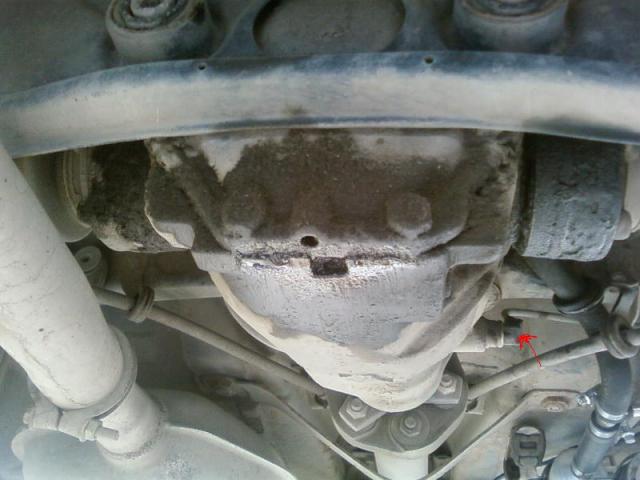

я вот тут тоже спрашивал:
http://www.oldmerin....showtopic=74119
кстати..снять редуктор так и не получилось..
не смогли отцепить провод АБС к редуктору..(на первом снимке)..
хотя всё раскрутили..
может заодно кто подскажет,как он снимается..а то он вылазит чуть-чуть и всё..
кстати-купи сапун заднего редуктора-его проще заменить,чем чистить..

Отправлено 30 March 2011 - 12:31
его проще из редуктора вытащить, а отверстие ветошью заткнуть.
Изображение Изображение

Отправлено 30 March 2011 - 13:02
так как вытащить то??всё пооткручивали..редуктор висит на подставке..а этот провод не выходит из гнезда..:((
вот этот..

Отправлено 30 March 2011 - 20:36
надо сам датчик- болт его крепящий от редуктора открутить и вынуть датчик. по стрелке на фото- это и есть датчик, но там нет разъема, он по проводу у кузова справа под заднее седло идет- там разъем.
