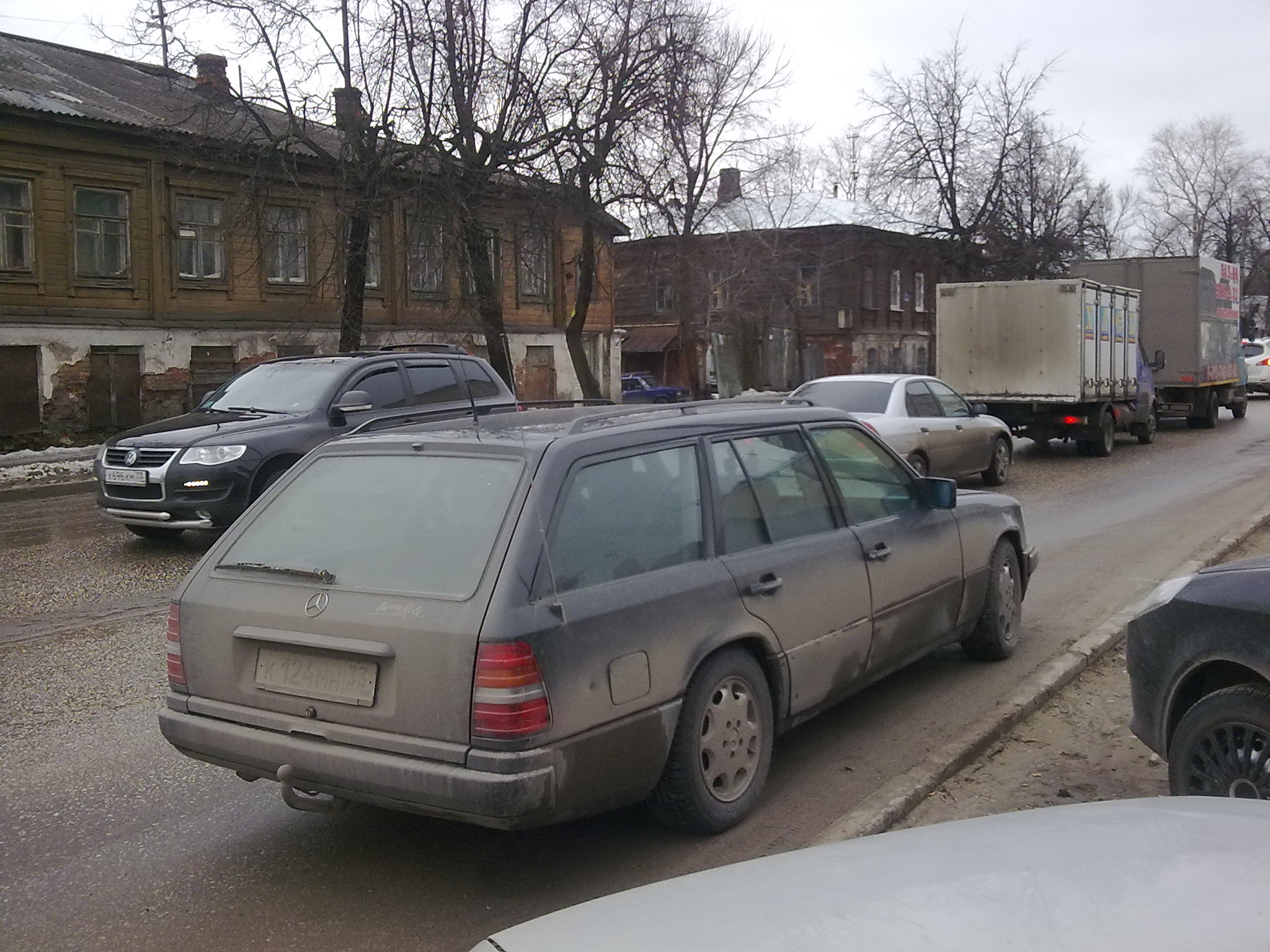

Итак, опускают машину с подъемника. Завожу и из под заднего правого колеса натекла солидная лужа жидкости из системы гидроподкачки. Соответственно машина села, как это вылечить?Новую залил, эффекту никакого-думал, может опять погонит, хоть увидеть-откуда льет. Подскажите, друзья, сердце кровью обливается...
Вот какой он стал ![]()
Вот какой он стал
Ну,так надо посмотреть откуда натекла,подняв снова на подъёмник! Может магистраль лопнула,может из под медной прокладки гидроаккумулятора сочится.
Кстати, у меня тоже проблем появился. После того,как машина постоит не менее пары часов,задняя подвеска сильно опускается и во время езды гремит. Но стоит немного поездить,минут 30 и снова идёт мягко. Гидрожижа в бачке на одном уровне,потерь нет. Может насос само давление не удерживает?

А какой ремонт проводили с машинкой?Итак, опускают машину с подъемника. Завожу и из под заднего правого колеса натекла солидная лужа жидкости из системы гидроподкачки. Соответственно машина села, как это вылечить?Новую залил, эффекту никакого-думал, может опять погонит, хоть увидеть-откуда льет. Подскажите, друзья, сердце кровью обливается...
Вот какой он стал

Да просто глушитель варили. Работали около 2 часов-аморты были в расправленном состоянии соответственно. Опустили иА какой ремонт проводили с машинкой?

Он, похоже, его вообще не создает. Жижа в бачке как стояла на одном уровне, так и остается...Может насос само давление не удерживает?
Загнал на яму, все сухо снизу-все трубки целые
Чудес не бывает. Наблюдай за уровнем гидрожижи в бачке. Либо по следам на асфальте под машиной.

Странно!Да просто глушитель варили. Работали около 2 часов-аморты были в расправленном состоянии соответственно. Опустили и

Странно!
Такого не может быть что течет, а везде сухо!
Может мне чего насоветуешь? После того,как машина постоит не менее пары часов,задняя подвеска сильно опускается и во время езды гремит. Но стоит немного поездить,минут 30 и снова идёт мягко. Гидрожижа в бачке на одном уровне,потерь нет. Может насос само давление не удерживает?

Регулятор не исправен 99%.Может мне чего насоветуешь? После того,как машина постоит не менее пары часов,задняя подвеска сильно опускается и во время езды гремит. Но стоит немного поездить,минут 30 и снова идёт мягко. Гидрожижа в бачке на одном уровне,потерь нет. Может насос само давление не удерживает?

Это тот,который в районе редуктора? С рычажком? Блин его не поменять,там магистрали все давно закисли...надоела мне эта машина уже в усмерть...

Посмотри, тяга на регуляторе не оторвалась?

Все темы про гидроподкачку вылечивались в основном заменой гидроаккумуляторов. Если денег не жалко, поменяйте гидроаккумуляторы, может они расходниками являются. И только у одного кран нуждался в замене.
Илья33 может у вас всё сухо стало, т.к. вся жидкость вылилась из гидроаккумулятора или амортизатора и масло больше туда не поступает?

Подвеска бы дубовая стала!Все темы про гидроподкачку вылечивались в основном заменой гидроаккумуляторов. Если денег не жалко, поменяйте гидроаккумуляторы, может они расходниками являются. И только у одного кран нуждался в замене.

смотря какая дубовая. либо штоки амортов неподвижны или отсутствует сопротивление хода у амортов.
ну всё равно по сообщениям у многих вылечивалось заменой гидроаккумуляторов. У нас задок не прыгал, чисто с пружинами были (как на фото у автора), т.е. сопротивления хода у амортов не было и при кочках колёса доходили до отбойников.
Илья33, вы прокачивали подвеску после доливки масла?

Если бы жидкости не было это сразу бы было ощутимо в общем!смотря какая дубовая. либо штоки амортов неподвижны или отсутствует сопротивление хода у амортов.

А как подвеску прокачивать?Илья33, вы прокачивали подвеску после доливки масла?
Вобщем амморты в полностью спущенном состоянии. Машин, по сути, на пружинах одних сидит. На лежачих полисменах ужас-грохот хороший.
тo Denwer: Я согласен, что это странно. Течь была, а сейчас сухо. Оно похоже всю жижу выгнало и новую не пропускает(так штоль сказать). Т.е. жижа из бачка в систему не идет, соответственно до места, где может течь не доходит-вобщем одни сюрпризы...

Подвеска само прокачивающаяся! Я у себя менял когда амортики, машинка сначала легла на брюхо, а потом я обороты поднял до 2500 и амортизаторы закачались жижей!А как подвеску прокачивать?

Блин, насос значит аллес?Подвеска само прокачивающаяся! Я у себя менял когда амортики, машинка сначала легла на брюхо, а потом я обороты поднял до 2500 и амортизаторы закачались жижей!
