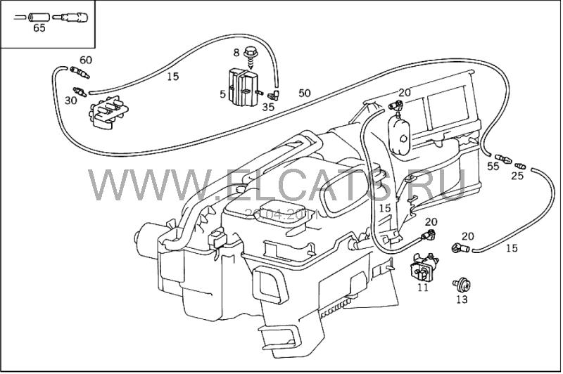

#14
Отправлено 26 April 2011 - 07:51
Не сходится, тк у меня к электроклапану подходит одна трубка.
Все должно происходить именно так как я описал.
Если у вас сейчас одна трубка, значит ищите вторую.
Для понимания, управляющий электроклапан установлен под пассажирской подушкой безопасности и к нему подходят ДВЕ зеленые трубки.
300TD АКПП 1985
E270 CDI Elegance Estate 2002

Отправлено 26 April 2011 - 08:15
Туплю с утра, видимо мозги ещё не прогрел. Посмотрел, действительно две трубки на электроклапане + пустой сосок в атмосферу. Теперь я вообще потерялсяВсе должно происходить именно так как я описал.
WDB2021931F912412

Отправлено 26 April 2011 - 08:55
Во чё нашёл...
Видимо у моего активатора действительно одна трубка. Теперь всё сходится, спасибо вем за участие
Вы вот эту тему ( http://w202club.com/...pic.php?id=8427 ) на братском форуме внимательно прочитайте.
Там у автора две трубки на активаторе, а далее я отписался, под именем SLAYER, и у меня одна трубка.
Там даже номера активаторов указаны.
