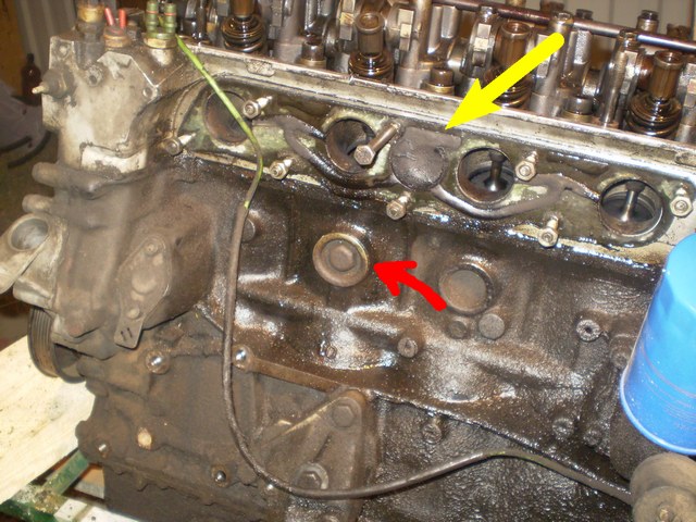

Итак начну с причин из-за которых я решил прибегнуть к такому не простому процессу как капиталка,двиг мой начал неимоверно жрать масло(ну так примерно на 200км литр )и грохотеть на горячую как самый убитый тракторный дизель!плюс ко всему расход бенза подскочил примерно так литров до 25 на соточку,а о лужах масла под машиной и говорить не хочу,вобщем респект бывшему владельцу!
двиг я благополучно вынул из авто и начал потихоньку разбирать,и наткнулся на три непонятных вещи:на фото я пометил стрелками
1. Что за трубочка заглушена колхозным способом и куда она должна приходить?
2.Что за такая интересная заглушка под ключ и для чего?(красная стрелка)
3.должен ли быть вырез в данной прокладке?(в месте куда указывает желтая стрелка),прокладка не заводская,из паранита,скорее всего сделали её сами бывшие хозяева.

Заглушка 2, в рубашке охолождения, для слива ох.жидкости похоже. Хотя я сливал с правой стороны.

непохожа она на пробку для слива ,когда двиг собран и стоит на машине до неё не долезешь,потому как она под инжектором получается!а слив жидкости с другой стороны(просто болт закрученный в блок)

Желтая стрелка указывает на отверстие в водяной рубашке для обогрева впускного коллектора карбюратора, для КЕджетроника впускной коллектор другой и оно должно быть заглушено чтоб охлаждайка не полилась во впускной коллектор.

На первой фотке стрелка указывает на штуцер подсоединения вакуума управления АКПП, на механике оно не используется.

Прикольно !видно до меня в машине кто-то не слабо поковырялся(либо у меня колектор с другой машины ,либо на ней когда-то стоял автомат

У вас КЕ и коллектор родной. Если КПП автомат, то на штуцер подходит вакуумная трубочка, Если МКПП то тупо глушится колпачком.

У меня механика и трубка заглушена,только заглушена по колхозному почему в принципе я и задумался,теперь всё понятно ,спасибо!

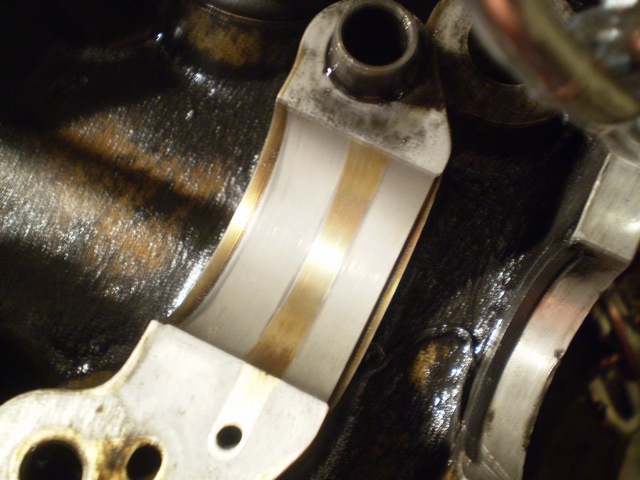

Двигаемся дальше! Вчера до часа ночи ковырялся и снял голову,открутил коромысла и вынул распредвал и вот первые вопросы к опытным мерсоводам:я отфоткал постели распредвала и его шейки ,что можете сказать о их состоянии? На шейках и на распредвале задиров нет ,и на ощупь выработки не ощущается .
Сняв голову ,Я реально ох...ел ! в поршневой в каждом цилиндре нагара с ведро :slobber: и выработка на стенках цилиндра просто неимоверная,о хонинговке я вообще молчу,ни в одном цилиндре и признаков её не осталось! на фото цифры размера поршней на днище поршней.Подскажите какой это ремонт?

Поршни у Вас стоят номинал, т.е. с завода. Распредвал и постель в хорошем состоянии. Замеряйте выработку в цилиндрах и всё. Возможно уложитесь в первый ремонт.

Тебе хватит,ещё 3 или даже 4 от номинала,не помню точно.Тогда промерь и колено(в мастерской где валы точат) может чтоб потом 2 раза не делать,его проточить и вкладыши заменить.
