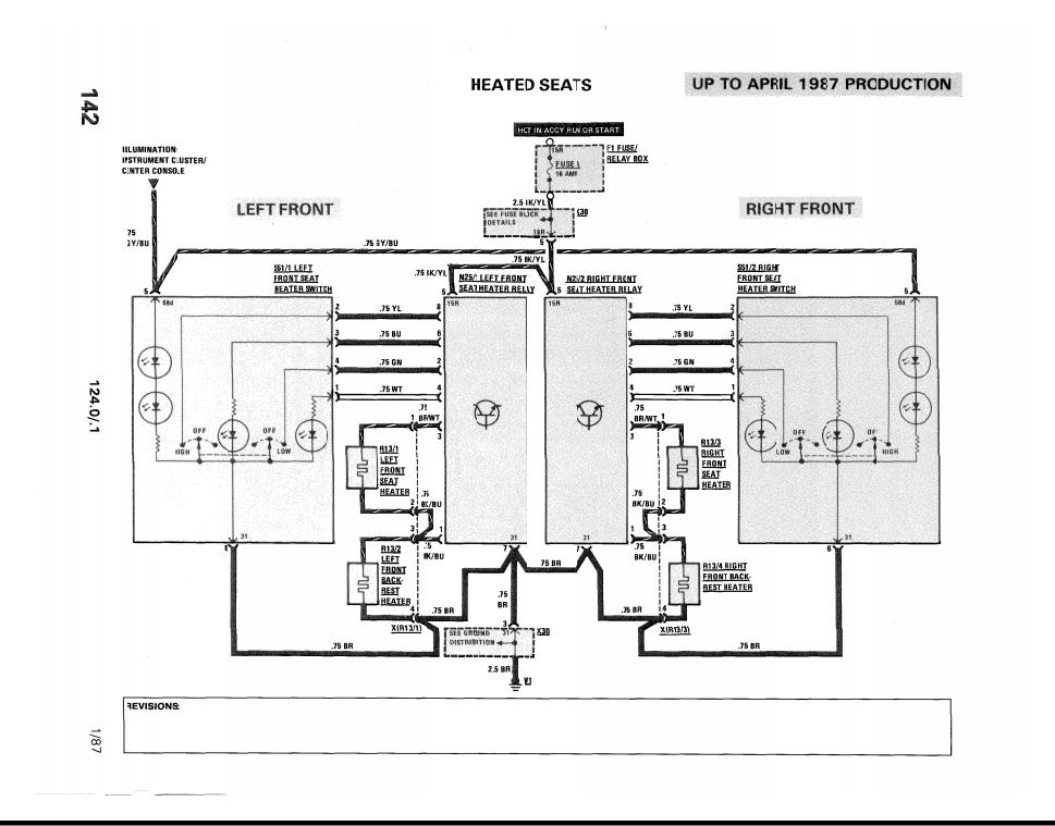

Есть 2сидения с подогревом,2 кнопки и 2 реле.
Как это все собрать в систему? Посоветуйте плз кто занимался этим или схему электрооборудования хотелось бы увидеть

Держи

Задачку себе придумал)
одно реле лишнее, нехватает жгута проводки

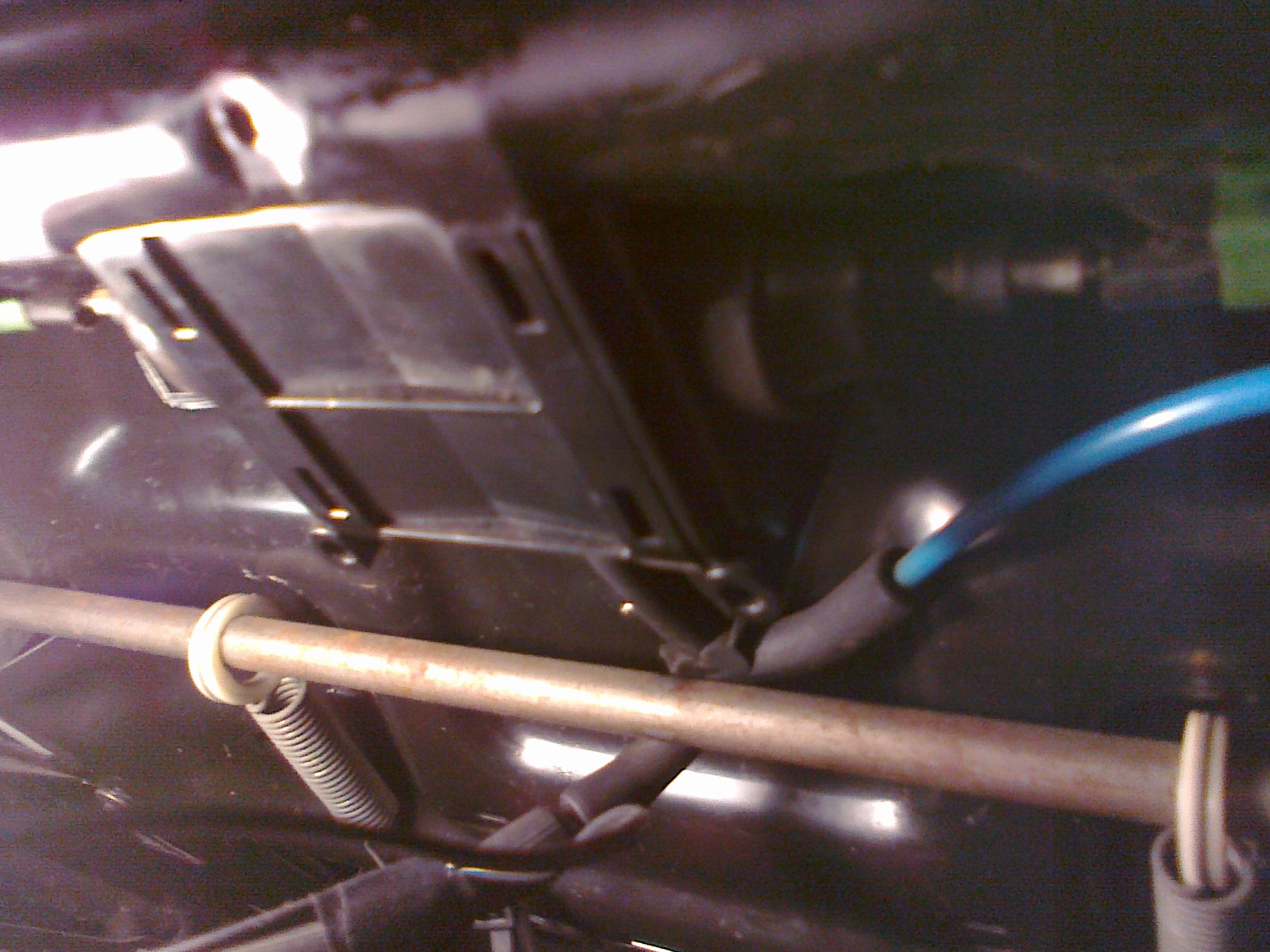

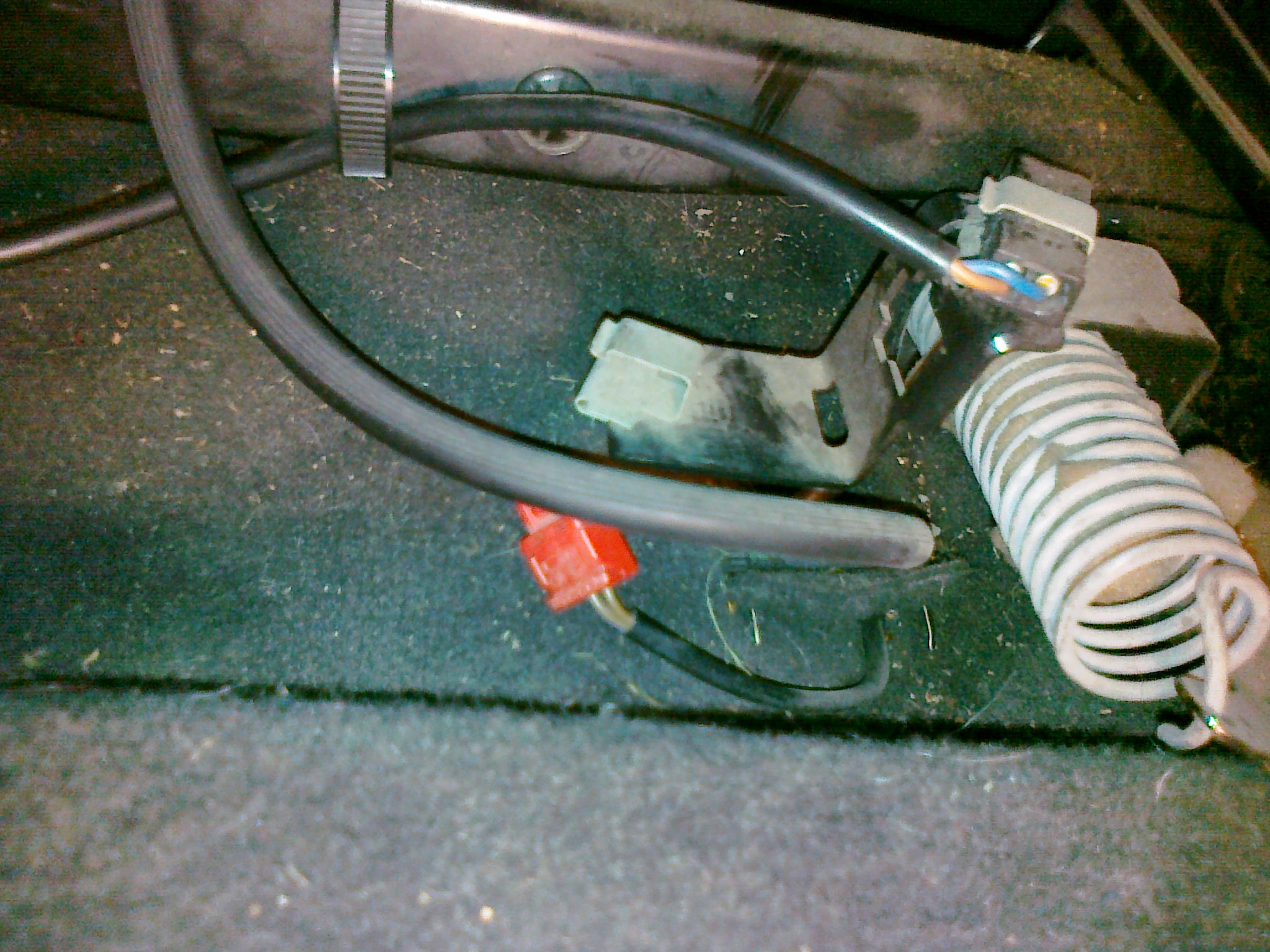

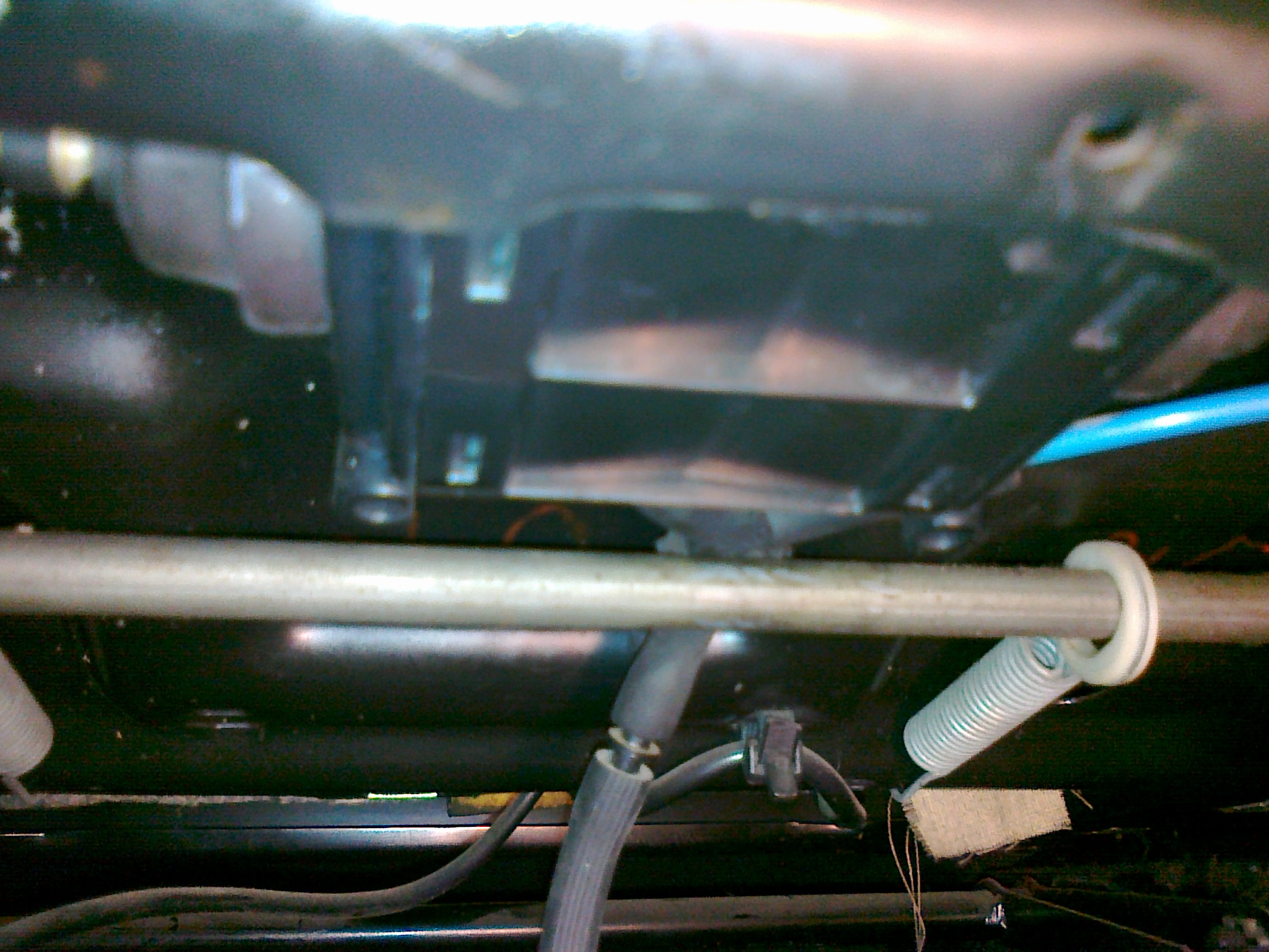

подскажите по фоткам для чего эти блоки под сиденьями стоят?и для чего разьем,который вист не подключенным?что в него воткнуть так и не нашел. И еще вопрос,для чего вакуумные трукби к сиденьям идут?ни подкачка,ни обогрев не работают !

трубки это если авто купе - пневмо система складывания сидения
красный разьем это от замков ремней, для системы аирбега, если седушки неродные, ответной части на авто может и не быть
черная фишка подогрев
89OЗ7O8Ч2ОО
на втором фото красный штеккер с чёрной ответной частью не соединяется??? по моему это как раз части от ситсемы SRS.
у меня штеккер от подогревов был квадратный и крупный. у тебя от сидух какой штеккер отходит?
трубки могут быть от подкачки сидух или пневмоскладывания(если у тебя купе или сидухи от купе... это можно увидеть)
вот в отом то и проблема,не могу скинуть никак ошибки по srs,коды 5 и 6 не скидываются (это как раз концевики на ремни безопасности),я в соседней ветке про это писал. Красный разъем-это автомобильная часть,то есть на сиденье нет больше разъемов. Машина действительно купе,все дело в том,что по вину пробивается салон из материала,а кто то до меня воткнул кожу (предполагаю что от машины,в которой не было SRS :confused: ),теперь проблема,можно ли мне заменить как раз концевики на сидухах (подключить) ,чтобы все работала как надо? на счет блочка,пассажиркосе сиденье работает (т.е откидывается при нажатии кнопки,а водительское нет), и еще вопрос про штекер который подключен-для чего он все таки? подогрев не работает!!

Отправлено 22 February 2012 - 15:00
От сидух как раз отходит штекер что на фото,я вечером схожу его сфоткаю,а вот красный-это автомобильная часть.а что к ней подсоединить от сиденья--его нет!коды по срс 5 и 6 не скидываются (что в принципе и логично)

все разъёмы SRS имеют красный цвет, независимо от их месторасположения
в данном случае надо ставить замки ремней с концевиками, тогда и будет куда воткнуть красные фишки
судя по всему в это сидение уже лазили и что там наворотили с подогреврм и пневмо магистралью складывания хз
вторая фишка с коричневым и синим проводами это очень похоже на обогрев, подключи коричневый минус, синий плюс и посмотри где греет

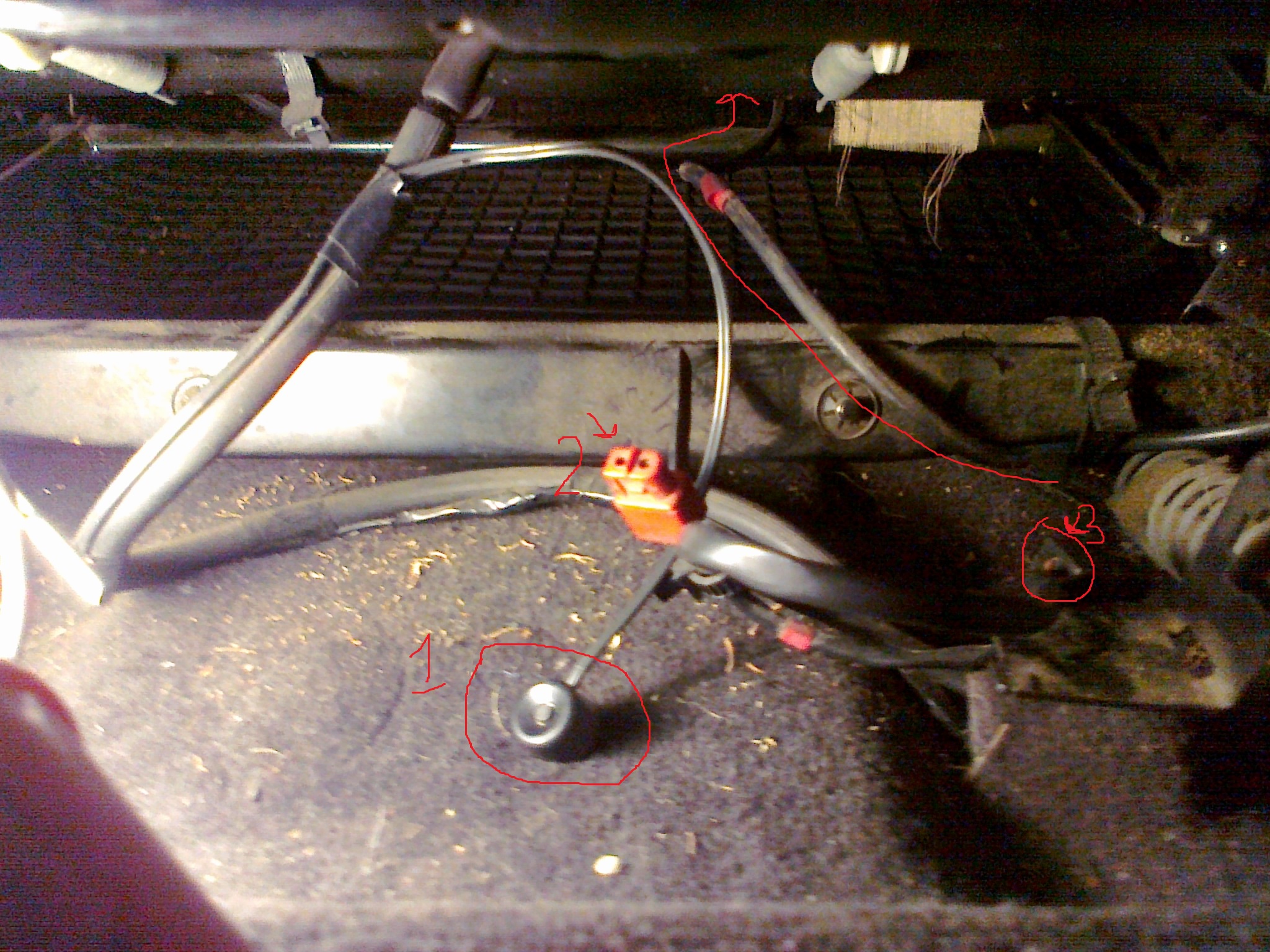

Сегодня наконец то долез до сиденья (делаю просто параллельно КЕ еще). Вот что получилось: прозвонил разъем 3 (проводка от него идет как раз к концевикам ремней),все работает,т.е когда суешь ремень в замок, то разъем замкнут (либо разомкнут,точно не помню уже),хотя до этого я подумал,и пришел к выводу что все таки концевики ремней работают, т.к. работают подавалки ремней (когда вставляешь заезжают обратно). Разьем №3-это к концевикам ремней. Далее нашел непонятную кнопку (при нажатии ничего не происходит и стоит она только с водительской стороны,со стороны пассажира ее нет),провод от нее уходит куда то под половик на полу,так и не смог докопаться,а прибортована она вдоль какой то трубки,которая уходит на блок под сиденьем. Так и не понятно что же тогда за разъем крансый,записал его номер :0165456828. Может кто нибудь поможет по номеру разъема? И еще:ошибки по SRS так и не скидываются (ошибка 5 и 6 висит,указывает как раз на концевики ремней). Если кто нибудь сможет помочь буду благодарен.
