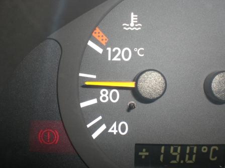

Отправлено 08 May 2011 - 22:34
Все, радиатор заменил. Промыли систему. Срани вымыло из системы охлождения, просто караул. Патрубок больше не дует, как раньше, просто плотный.
Показания термометра, прилагаю.
Кто знает для дизеля это норма или нет?
дизель работает в 87-89, у тебя немного больше, думаю много

Отправлено 09 May 2011 - 00:43
А вот сколько там, хрен его знает. Прибор, грубый указатель. Часа полтора я его грел, стрелка вверх так и не поползла. Вот где оранжевая палка должна находиться? Обороты даю, температура падает, чувствуется работа вискомуфты. То, гад зимой при +5 мерз, теперь мерзавец греется.

Отправлено 09 May 2011 - 00:51
Тут главное чтобы температура была стабильна, а то в +40 жарко может быть, думаю что нормальная температура стрелка строго горизонтальна. Я у себя менял и датчик и термостат стрелка чуть ниже горызонтального положения, а так думаю чуть больше меньше, можно на приборы списать. Следующая отметка 100 выше стрелки.
