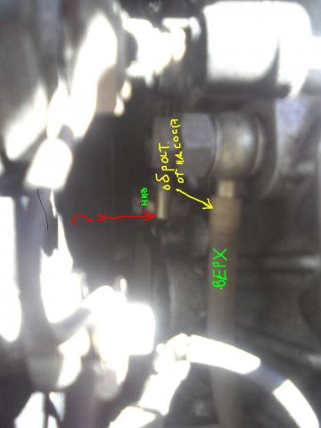

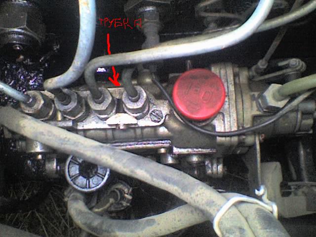

Сейчас после смены трубок металлических на форсы , корпусов форсунок , распылителей и трубок-обраток от форсунок - всё сухо и солярой не воняет (фото старое,когда покупал 123-й - там - всё в соплях,
даже сгнила от соляры подушка двигла , распылители стояли вообще не родные....), но вот некоторые нюансы со временем (юзаю 2 месяца),как например тот патрубок на ТНВД на стороне к двиглу не подключенный ни к чему , стали обнаруживаться только сейчас. Обратка от форсунок и ТНВД в моём случае реализованы через Камазовский блок-фильтр (вколхожено до меня). Кстате про клапан ,перекрывающий обратку интересная мысль ! Заметил , когда разгоняюсь на 2-й передаче, авто разгоняется до 40 км/ч , и потом как будто не хватка соляры (газ в полик и в какой то момент , когда стрелка доходит до 40-ка , тяга как будто "отпускает"), хотя мож так и должно быть - сравнить нету возможности и не было ...

Про патрубок - не понял. Между ТНВД и блоком двигателя - вроде 2 или 3 трубки соединяются в шарике - там вроде как стоит клапан обратки - его закрытость регулируется положением педали газа- газ в пол обратка перекрыта, или почти перекрыта, газ отпускаешь - обратка открыта. Если ты про эти трубки, то надо обязательно их воткнуть куда следует! наверно просто отсоединились - и соляра льётся оттуда!
Сейчас посмотрел про трубку...короче эта неизвестно для чего нужная трубка торчит ИЗ ТНВД ниже , ровно под трубкой , которая обратка от ТНВД.
Фотографию делал сверху над ТНВД между ТНВД и двиглом,, подойдя к авто сперед . Видно , что под штуцером обратки ТНВД торчит не подключенный "штуцер - конец".

Проштудировав внимательней наш форум , склонился к версии , что эта "неизвестно для чего не подключенная трубка" не что иное как контроль уровня масла в ТНВД с "красной шапочкой".

Вообщем так автор темы! Объясняю еще раз, как пользоваться этим насосом. я очень долго юзал сию конструкцию.
1. Болт на наружной стороне под ключ 14 помойму . Он служит для слива масла и так же контроля уровня масла в ТНВД.
2. Масло меняется вместе с заменой масла
3. Проверять его надо хотя бы раз в 1или 2 недели.
4. Трубочка в некуда это есть дренажный слив. у меня вечно капало с него.
5. аппарат у тебя нормальный.
+1000 так и есть

Здравствуйте! 1.болт обнаружил - из него вытекает соляро-масляная смесь. 2.Понятно. 3. Оно исчезает, или чаще смешивается с солярой ? 4.На моём трубка сухая , это норма , или ? 5. Постепенно увеличивается симпатия к дизелю , на ракетах-зажигалках видать досыта .... а дороги в Саратовской губернии всё хуже и хуже ...одни из самых конченых по России. Вобщем с помощью форума и форумчан открываю для себя 123-й дизель. ...

То есть подразумевает эта трубка , что из неё при нормальной эксплуатации периодически должно взбрызгивать ?!
если тнвд в порядке, то не должно ничего из трубочки той брызгать. Дренаж сущуствует для удаления из подплунжерного пространства излишнего уровня смеси дизтоплива с маслом. Почему дизтопливо попадает в масло, которым смазывается тнвд - это уже другой вопрос. с ним я как раз сегодня и буду у себя разбираться. Потом отпишусь здесь.
