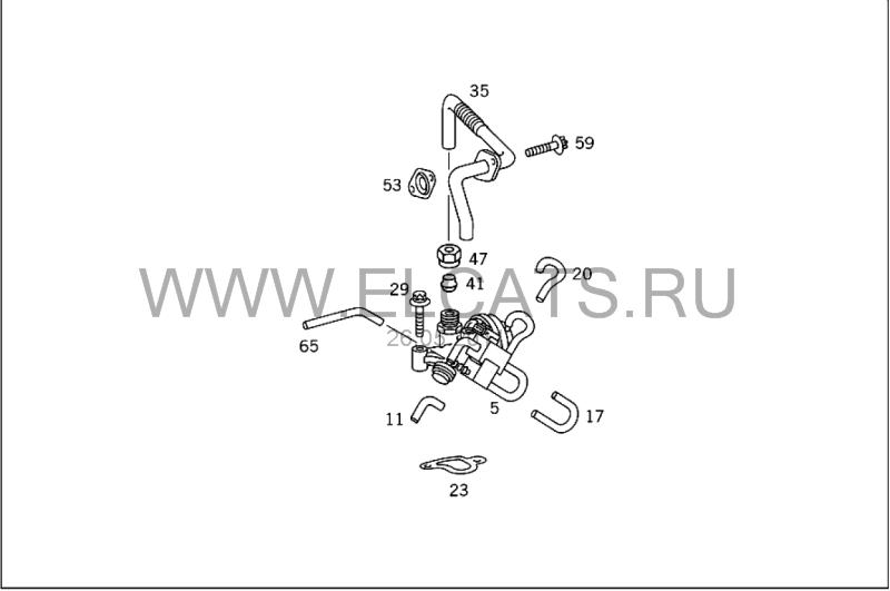

Уважаемые спецы- мерсоводы! Прошу вашей помощи в следующем вопросе:
Периодически выскакивает check engine. На сервисе прочитав - сказали ошибка по системе вентиляции картерных газов. Решением проблемы назвали снятие клапанных крышек, что под ними какие то сеточки стоят , которые забиваются и не пропускают газы. Я решил вникнуть немного глубже в проблему и пошарив на илькатсе обнаружил что там есть еще и клапан (на схеме №5) рециркуляции с трубками( там же № 65, 17, 11, 20, 35). А вот где он стоит и стоит ли его менять-никто не знает. Лишний раз кошмарить двигло желания нет.
Подскажите плз как правильно поступить, может кто сталкивался с этой проблемой?

только на картинке EGR,а не вентиляция картера.
это ж и есть рециркуляция???

Сеточек там нет ни одной. Снимать клапанные крышки и чистить вентиляцию надо, только ни разу не видел, чтобы забитая вентиляция зажигала check engine.
А на картинке система рециркуляции выхлопных газов, к вентиляции картера отношения не имеет. Вы уж определитесь, а лучше код ошибки, включившей чек, дайте.

вот вот,если рециркуляция,то лечится снятием головок или изменением кодировок эбу,если вентиляция то снятием клапнных крышек.
Снятием головок лечится система продувки катализаторов.
согласен чуток лишканул,но думаю если увидим код ошибки,этот совет тоже не будет лишним.

Если нет желания "лишний раз кошмарить двигло", то надо забить на все это и ездить, пока его не кошмарить а заменить придется.
Прблема то из пальца высосана! Если нет доверия к диагностам, заехать на диагносику в другое место в лом, или что?
В 112 моторах случаются такие говны, что в вентиляции, что в продувке катов, что смотреть страшно.

у бати моего точно такой же мерс. у него переодически загорался чек(ошибка по продувке катализатора) - в итоге через какое-то время один кат рассыпался. вырезали все каты вварили пламики и перепрограммировали блок управления. сейчас все гуд.
Сеточек под клапанными крышками нет!!! там просто очень маленькие отверстия которые чистятся зубочисточкой!(НЕ В КОЕМ СЛУЧАЕ НЕ РАССВЕРЛИВАТЬ И НИКОИМ ОБРАЗОМ НЕ УВЕЛИЧИВАТЬ ОТВЕРСТИЯ!!!!!!) Кошмарить там особо ничего не придется. Я бы порекоментовал снять маленькие крышки(они на клапанных крышках сверху прикручены на 2х-3х болтиках и герметике) и там все вычистить очень внимательно, т.к. эти вентиляционные дырочки можно и не заметить! собрать обратно все на герметик и покататься. Если ошибка повториться, то тогда уже смотреть дальше.
Пи.си. Может вы немного ошиблись в названии ошибки?
