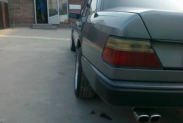

фото до ремонта, колёса стоят нормально...
Значит чудо произошло ))
