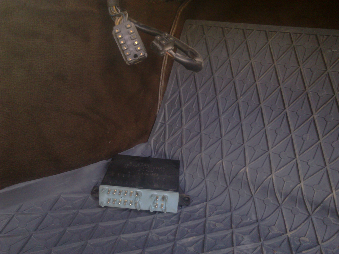

Здравствуйте.
Вопрос по старенькому W126 SE380, 85 год, WDB 126032********.
Периодически релюшка регулятора температуры потрескивает, как будто что-то не довключает, секунд по 3-5, в этот момент вырубает насос кондиционера и слегка подкидывает обороты XX. C выключенным кондеем и включенной печкой то же иногда трещит. Треск может спровацироваться нажатием на тормоз, включением указателя поворота :blink: или при резком наборе скорости, а так же на паркинге если погазовать до 2500-3000 пару минут.
С выставлением колесиков-регуляторов на разную температуру связи или какой либо закономерности не заметил, все одно иногда трещит :bangheat:
Расположен этот блочек в ногах пассажира под барда ящиком для перчаток :mrgreen: .
Даже не могу сообразить с чем связано этакое безобразие. Регуляторы-крутилки разобрал, прочистил. Салонный датчик температуры проверял - сунешь в холодный поток воздуха сопротивление около 3 кОм, в горячий около 20 кОм, с датчиками у теплообменника печки тоже самое. Разъемы все проверил, пошевелил, почистил щеткой и мягкой тканью), где были сомнения поджал слегка пины. Трещит! :bangheat: Напрягает жутко. Куда копать?
Хелп.

Плату реле вытащи из кожуха, пропаяй.

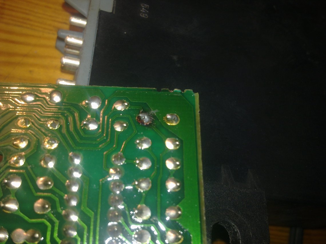

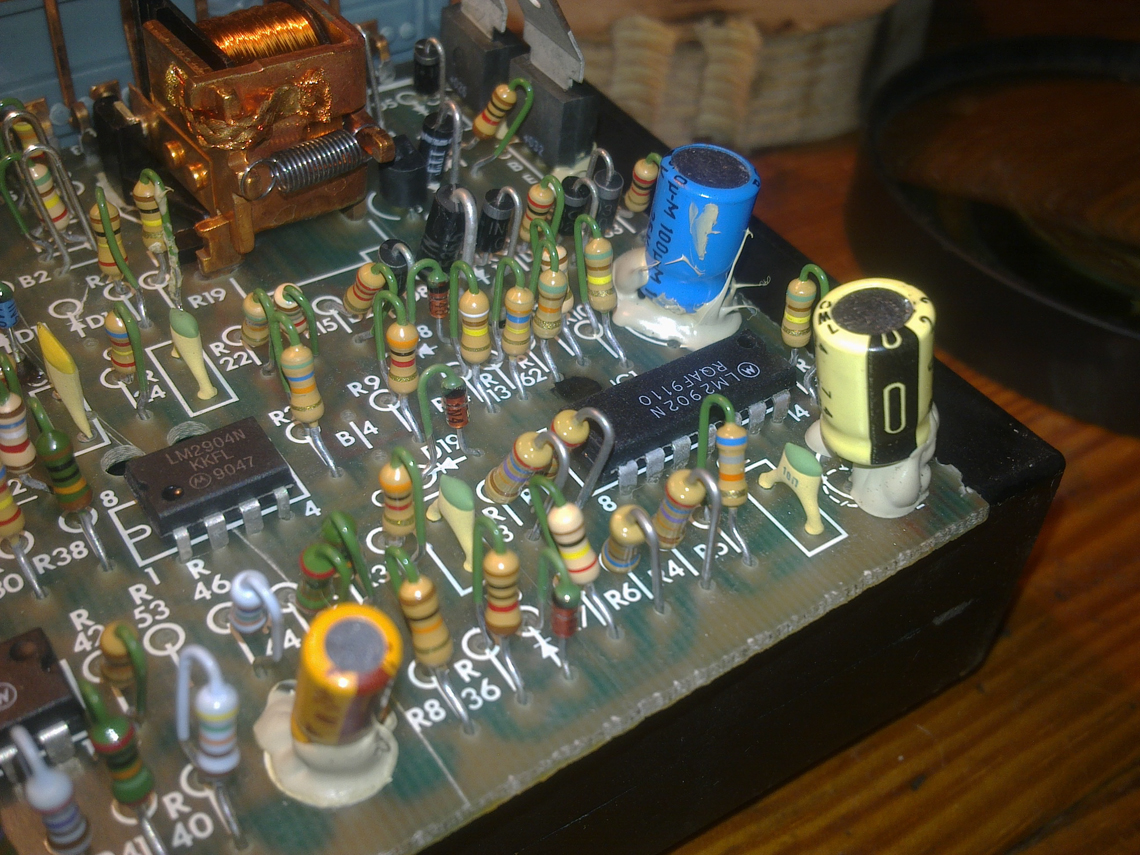

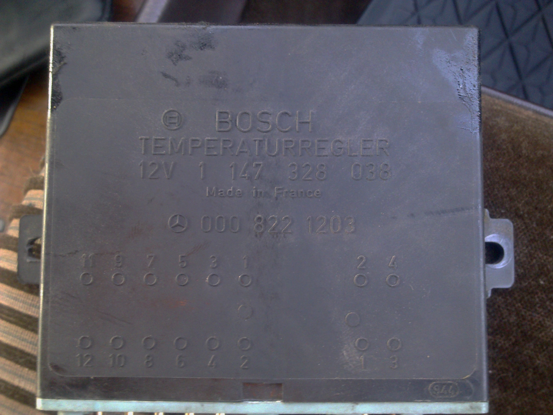

Вытащил. Сразу заметил сильно потемневший контакт.

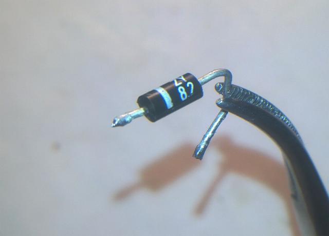

Вот такая деталюка в том месте впаяна (не силен в радиотехнике), ни как не звонилась ни в одну не в другую сторону. При замыкании контактов, релюха (на нижней фото хорошо видна) тут же вырубалась, соответственно кондей тоже.
Из старого хлама удолось подобрать один в один по маркеровке и перепаять. На прозвон в одну сторону 1, В другую параметры скачкообразно стремятся от 300 к 1.) Что за деталь такая?
Остальные болееменее крупные контакты пропаял, совсем мелкие побоялся ). В результате треск прекратился (во всяком случае пока не слышал)), теперь релюха просто разово щелкает когда ей вздумается, в основном в движении и при ускорении.
На паркинге дал 2000-2500 оборотов с включенным кондеем, заметил что если подержать секунд 25-30 на 2000, то реле щелкает, отрубается кондей, через 5-10 сек. снова включается. :confused:
В общем, надо понаблюдать, но что-то сомнения возникают, что дело в блоке. Может давление компрессора таким образом сбрасывается? Есть мысли?

Та деталька которую вы выпаяли называется стабилитрон и судя по фото на 8,2 Вольта, звонитсься должен в одну сторону, в другую безконечно. Тестер ставить в режим прозвонки диодов. Судя по фото стабилитрон на 1.5-2 Ватт, поэтому логично потемнение в месте его пайки. То что вы запаяли вроде тоже стабилитрон, но на сколько вольт я не вижу.
Какие контакты замыкал ? - выпаянной детали ? - никогда больше не делай так. :( :smile:
Фото пропаянной платы со стороны паек давай.

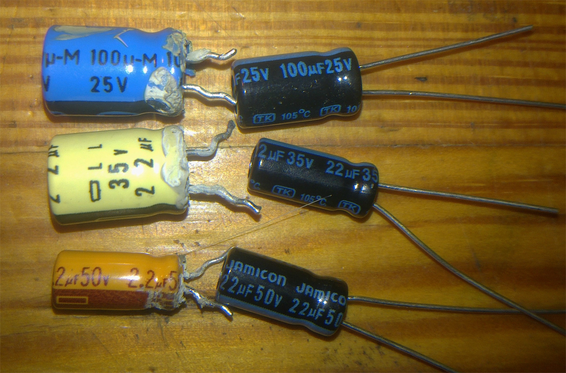

И замени до кучи электролитические конденсаторы (которых на фотке видно 2 штуки - желтый и синий).
Емкость конденсаторов не изменяй, напряжение можно изменить в сторону увеличения. Например вместо
47 микрофарад на 16 вольт можно воткнуть 47 микрофарад на 25, 35, 40, 63 вольта - лишь бы влезло.
Конденсаторы только новые.
А чем таким они замазаны? Попробую зафотать.
#8 ОФФЛАЙН   ЗоМер
Отправлено 01 June 2011 - 11:28
Типа герметика что-то, чтобы не болтались - отрывай нафиг. :-)

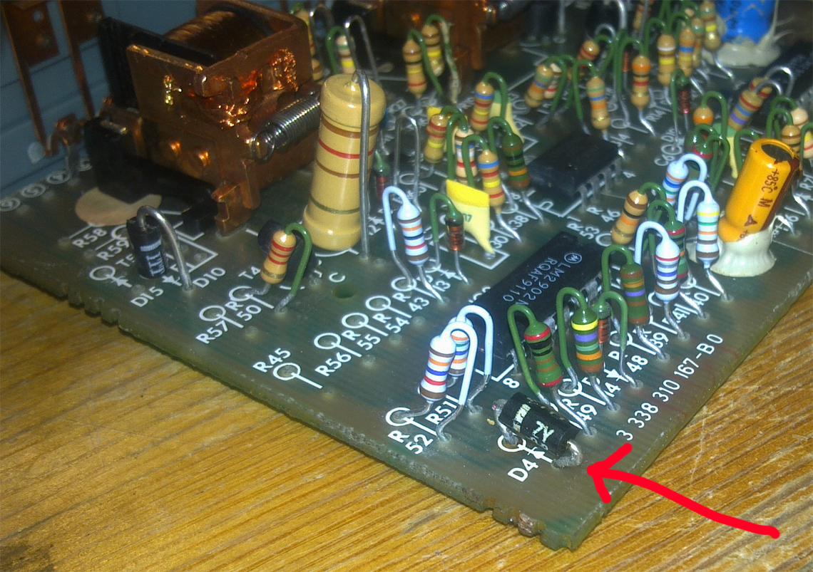

gansik, это стабилитрон на 8,2 вольта. При замене соблюдай полярность, у него есть плюс и минус.
Нужно впаять с расположением риски как и было.
Прозвонка без схемы, в одну сторону бесконечность, в другую от 600 Ом, до 1000 Ом.
http://www.radiobox....iodes/v4734.php
Надо посмотреть в какой цепи он стоит, хоть он и 2W, но греться так не должен, до обугливания дорожек.
Пайка 25W паяльником, не должна превышать 3 сек, это для любителей, я могу пропаивать и 10сек, но для этого
нужно паять лет десять днём и ночью. Пропайка других деталей желательна, но перед этим неплохо прозвонить
все остальные диоды и дорожки. Так же следует прозвонить и силовые части возле реле, может там задействованы
обратные связи. Конденсаторы заменить можно, но нужно покупать из дорогой серии, желательно на 105градусов.
Конденсаторы тоже полярные, и менять плюс с минусом нельзя, хоть они на плате и должны быть подписаны,
но фламастер с любимым цветом, поможет тебе не лохануться.
Если есть знакомый телемастер, то лучше с этой проблемой обратиться к нему, как правило, они имеют прибор
для проверки кондесаторов, называется ESR-метр, и если конденсаторы нормальные, то и менять их не нужно,
так как китайцы столько не отходят, сколько родные.
Так же следует проверить диоды, или резисторы, которые должны стоять как шунты, на обмотках силовых реле.
Может и они "дали течь", что может вызывать сбои в работе.

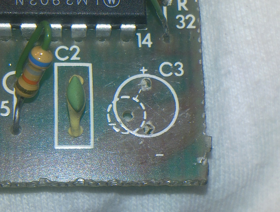

Их потом так же замазать? Всего их там три штуки.
Выпаял, метнулся в радиолавку, продаван подобрал конденсаторы.
Возник вопрос, ножки без разницы какую куда или есть полярность? По школе помню, вставляя в розетку и так и эдак бились током хорошо одинаково :gigi: Но на плате около каждой ножки указано где "+" и "-" :confused:
Паяльник включен).

#12 ОФФЛАЙН   ЗоМер
Отправлено 01 June 2011 - 13:58
Угу, можно.
Есть полярность.
На плате - плюс и минус помечены.
На конденсаторе белая полоска сбоку со знаком минус - минус конденсатора.

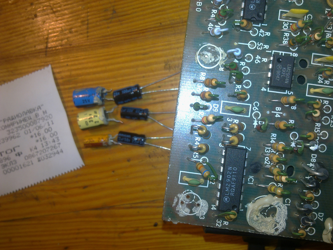

Понял, процесс пошел... Пока фотки платы:
Спасибо за участие :super: !

Обязательно пропаяй все выводы платы на разъем. Обязательно пропаяй релюхи. Обязательно пропаяй мощные транзисторы (на фотке со стороны паек - вверху слева).

Судя по фото, пайку красивой я бы не назвал. Но на плате много диодов, их не нужно долго греть,
во избежание последствий. Резисторы не бояться перегрева.
Короче, внимательно посмотри, если некому плату дать на профилактику.
Желаю успехов.

С этим закончил, вроде нормально получилось нигде ничего лишнего не задел, долго не грел.
Сейчас пропаяю контакты и испытаю :huh:
