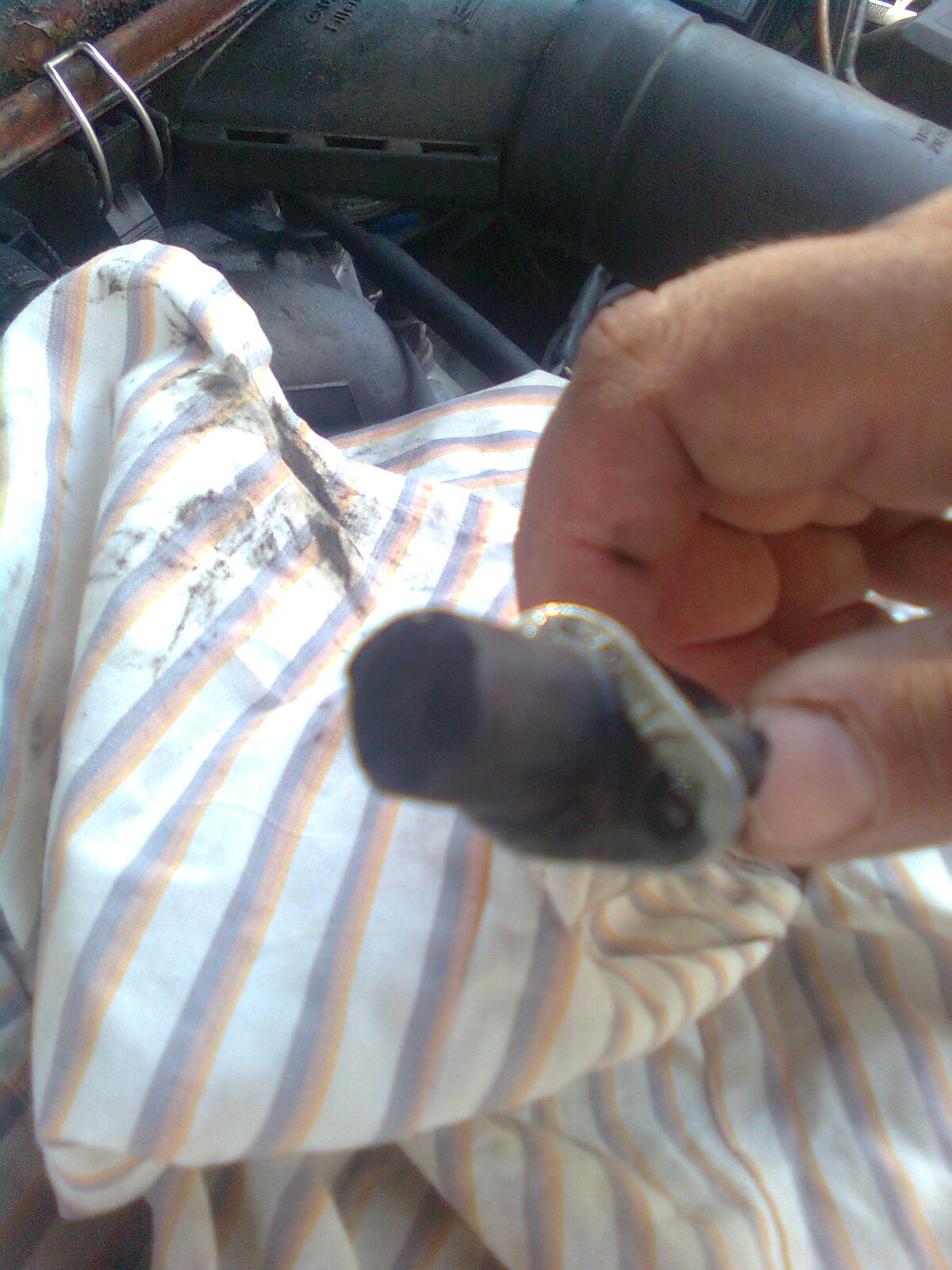

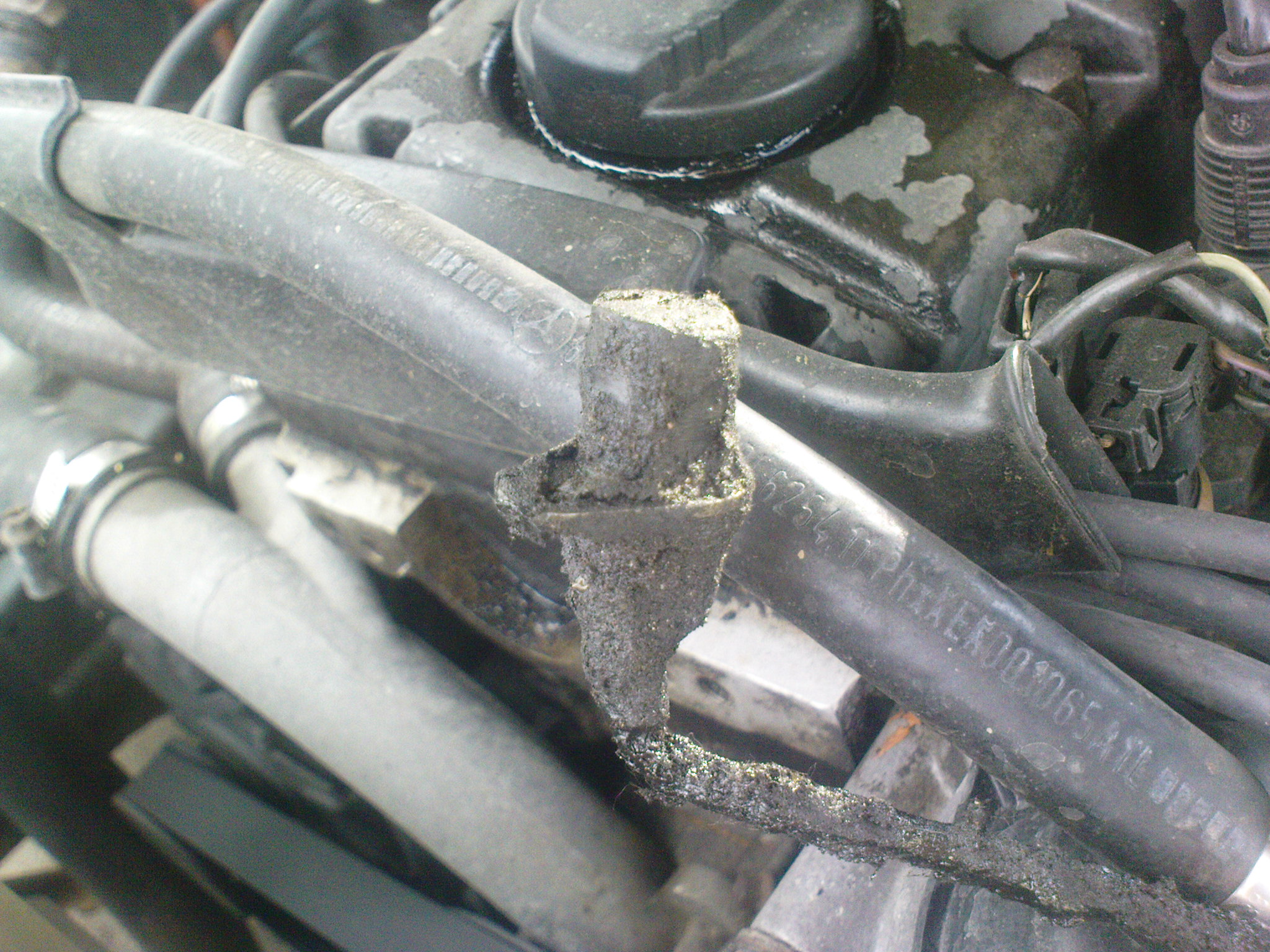

уважаемый все дело наверняка не в наливе и вообще не в инжекторе так как он отрепетирован от и до. даже с новеньким дозатором колбасит мотор. но вот сегодня полез осматривать проводку и о на тебе чудо некое датчик который ни куда не прикреплен но как я полагаю это датчик коленвала и вот поэтому то его и колбасит. точно не уверен что это он так как в душе не знаю где он крепится но вроде где кожух.и сей девайс вытащил из под впускного коллектора.провод от него идет к разьему на крыле.фоты прилагаются. ВОПРОС: че это такое и из за этого может так танцевать мотор?

это датчик положения коленвала, да , зажигание то EZL (скорее всего из-за него и расколбас.) , крепится с переди в районе натяжителя (возможно потребуется его снятие) на маленьком болтике. возвращайте. и возможно будет вам счастье.
вам почему и говорили вы сделайте замеры , скажите что со свечами, тогда из всего этого можно делать какой-то вывод. тут ведь нет экстрасенсов.
есть еще второй датчик не знаю его функции но наверно тоже что-то с зажиганием связано он считает зубци на венце маховика, проверьте еще его в районе моторного щита ближе к коробке.

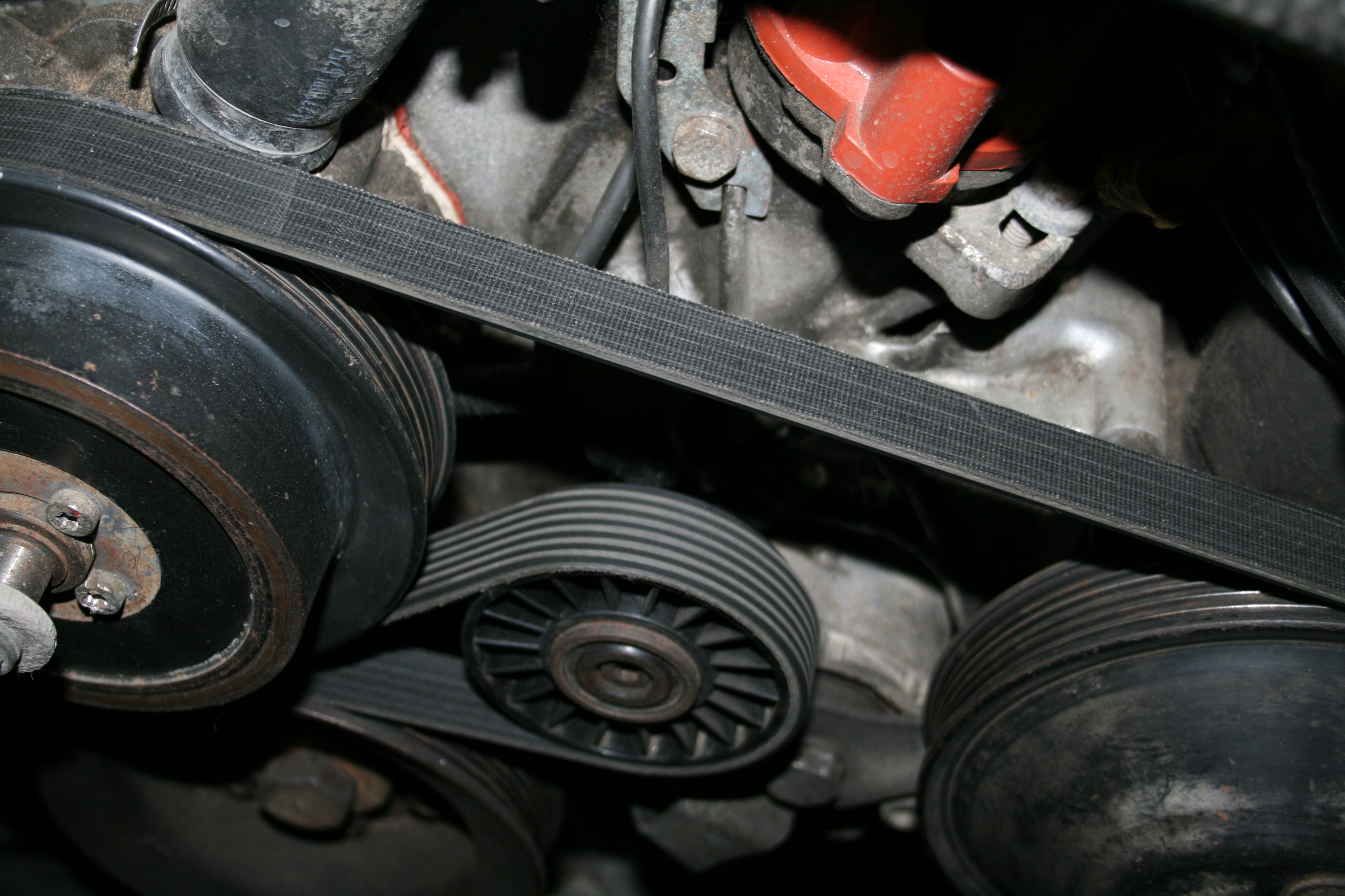

пойду пока что сниму натяжитель и посмотрю иде такая зараза крепится.
только что посмотрел по ексисту там один датчик и крепится гдето впереди мотора походу на кронштейне вентилятора.

да, все верно, какраз за натяжителем. пиво не дало сделать фото, если не понял отпишись я завтра днем сделаю.

Ребята! То что на фото - это датчик ВМТ(верхней мертвой точки) и подключается он на диагностический разъём. Предназначен исключительно для регулировки и проверки двигателя на комплексных стендах, в частности для проверки точности установки поршня 1-го цилиндра в ВМТ. На работу двигателя никакого влияния не оказывает, оставьте его в покое. Датчик положения коленвала расположен чуть выше стартера на кожухе сцепления прямо над маховиком и подключен зелёным коаксиальным проводом на коммутатор зажигания( ЭБУ EZL). Из -за чего расколбас я писал, системно нужно проверить всё. Удачи!
как раз и не понял ни чего не нашел в общем куда его втыкнуть. если не трудно сделай фото.

вот, фоткал уже темно было. провод идет за ролик натяжителя. там дырка для этого датчик. надо днем фотатть.

ок ясненько.буду смотреть лучше. спасибо.
