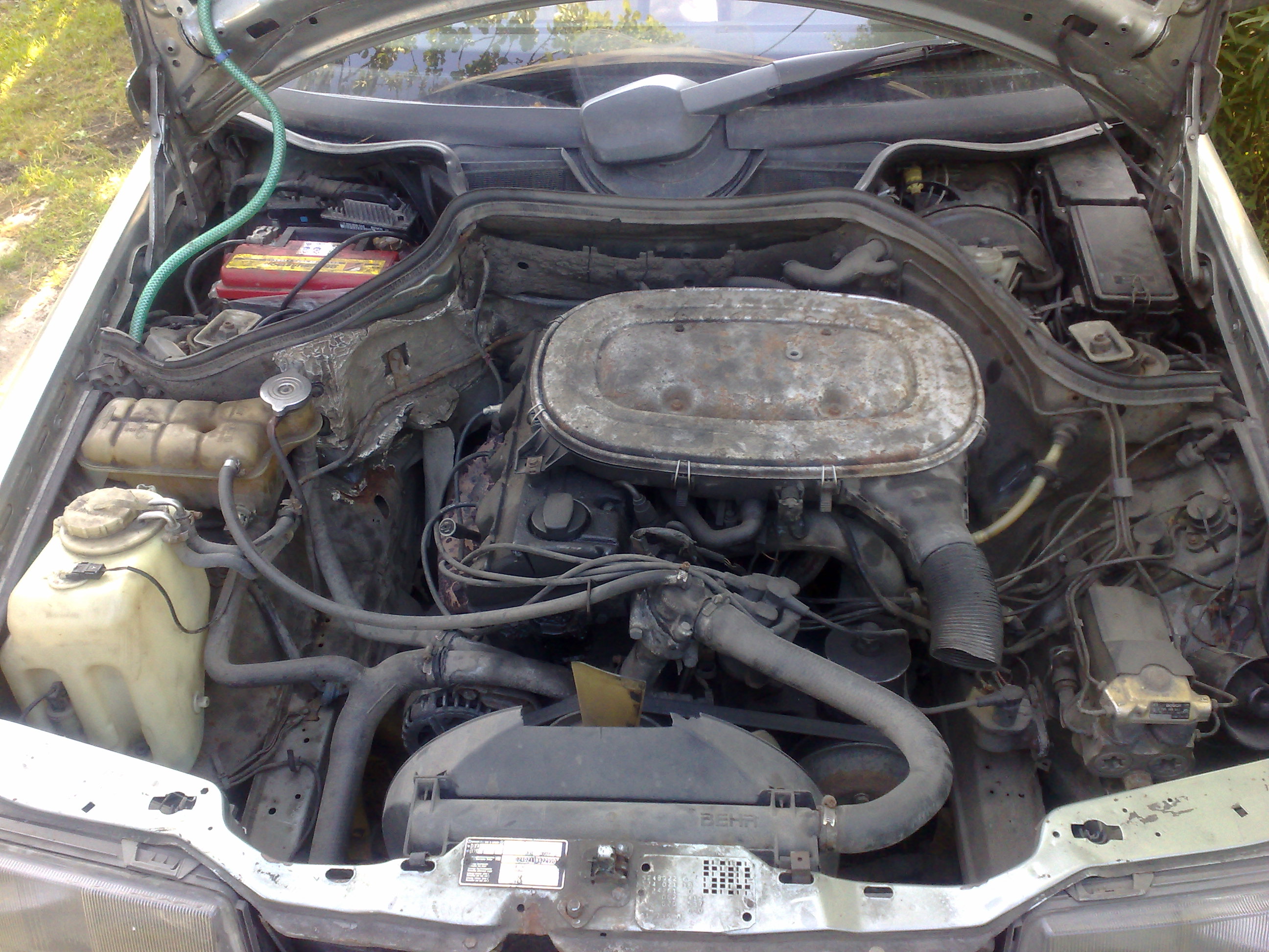

Купил я мечту детства W124! Не смотря на самую простую комплектацию и огромное количество косяков, влюбился в машину сразу и по самые уши. Целый месяц прибывал в полном счастье, но... ...еду по объездной, и вдруг застучало... застучало... Остановился, послушал - стучит. Даже не посмотрел уровень масла, а масла уже небыло... короче мотор стуканул, заклинил. Сам виноват.
после долгих поисков, попалось мне объявление о продаже 200е в 124 кузове, 1990 года без доков. поехал посмотрел - там 102 мотор 2,3 КЕ. У меня 102 мотор 2.0 "грутомительный" Pierburg 2e-e(могу ошибаться с написанием). Хотел человек за него 40 килорублей, сторговал до 30 и купил.
Теперь стоят два мерса под окном в городе. Сегодня погоню тот, что без доков на дачу. так что, если меня примут, тема заглохнет как мой мотор на объездной. Как перегоню сразу выставлю фотки обоих мурзиков.

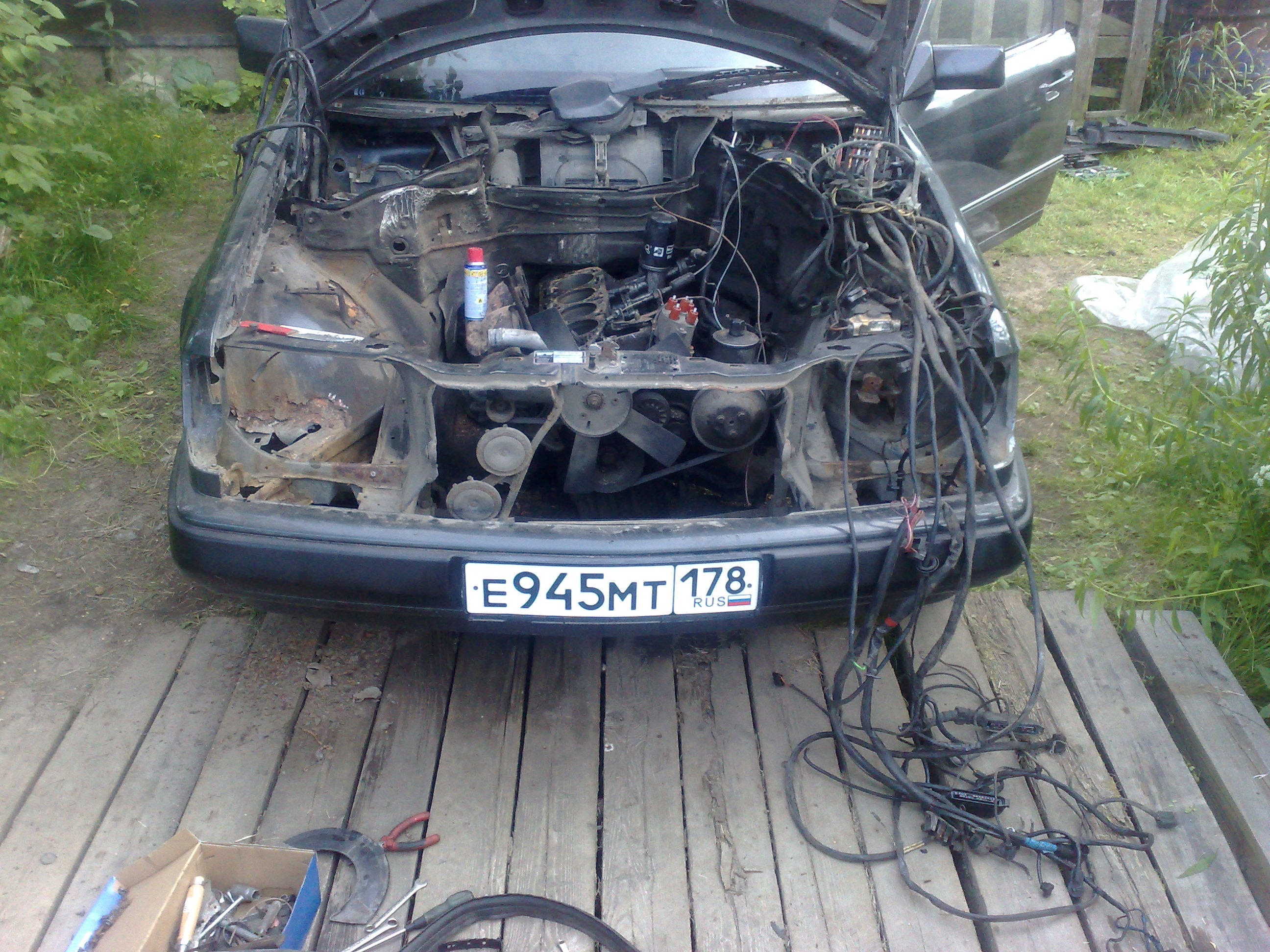

#10 ОФФЛАЙН   Danilajazz
Danilajazz
  • Cообщений: 349
  • Город:Piter
    W124, 260 e, 1992
Отправлено 08 July 2011 - 17:40

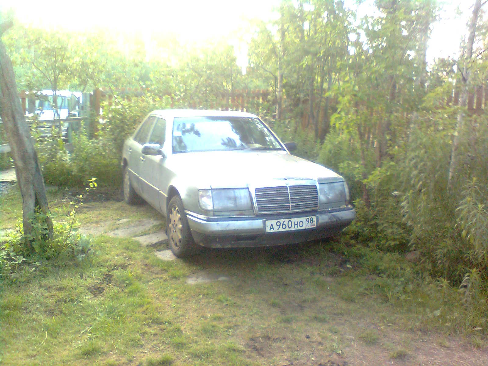

:mrgreen:
Ну все пучком!
Объехал все посты- объездная форевер!
Сегодня повезу на галстуке своего. На фотке он черного цвета, серый - донор.
Зацените колхоз в салоне!!!!!!!!!!!!!!!!!!!!!!!
Теперь это его место! Посмотрим на какое время. Думаю, после операции "мотор", повезу его в город в гараж. но об этом потом.

А у тебя донор с листвой и хлебницой даже! :super:
Сообщение отредактировал malov85: 11 July 2011 - 07:42

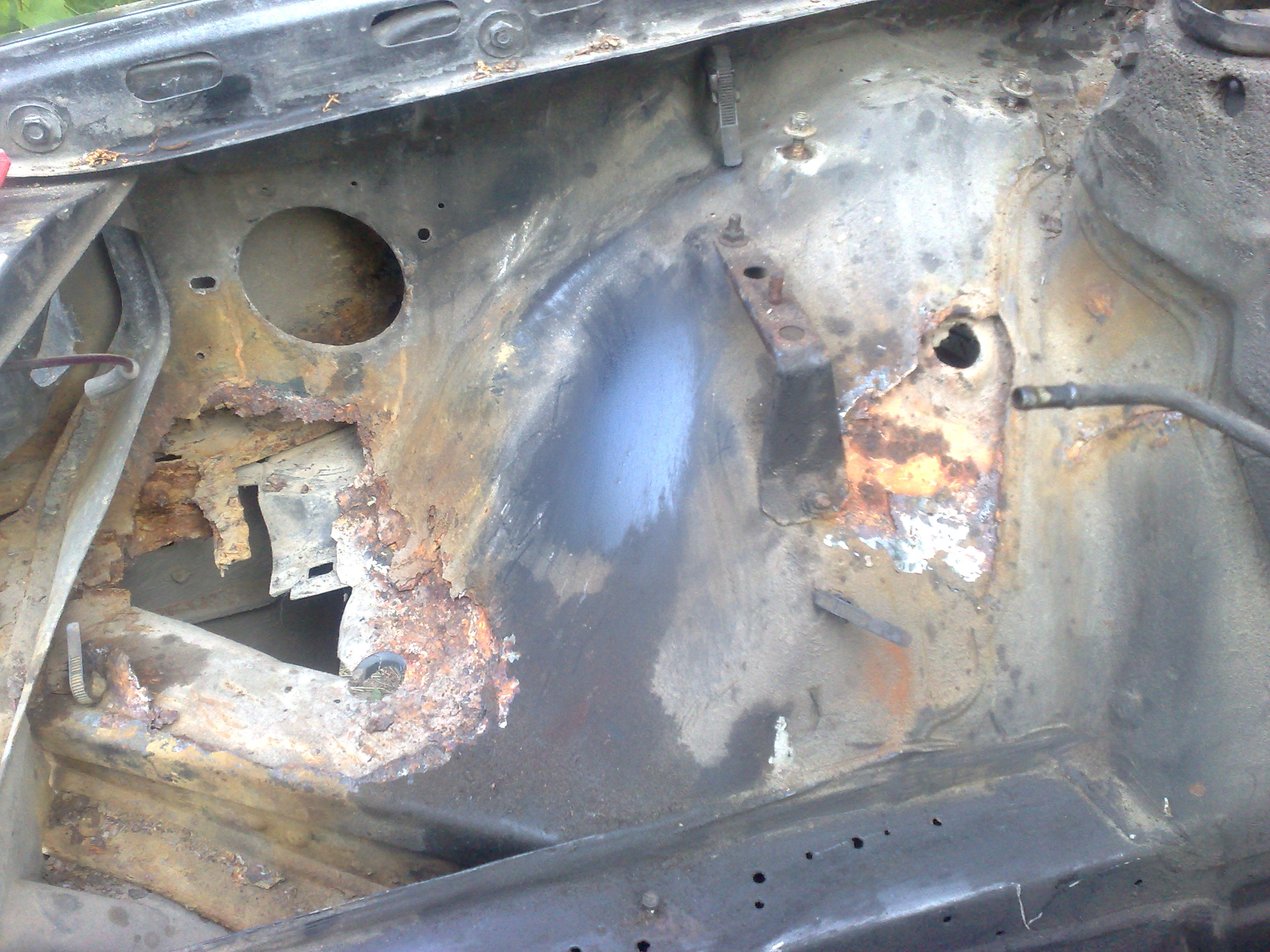

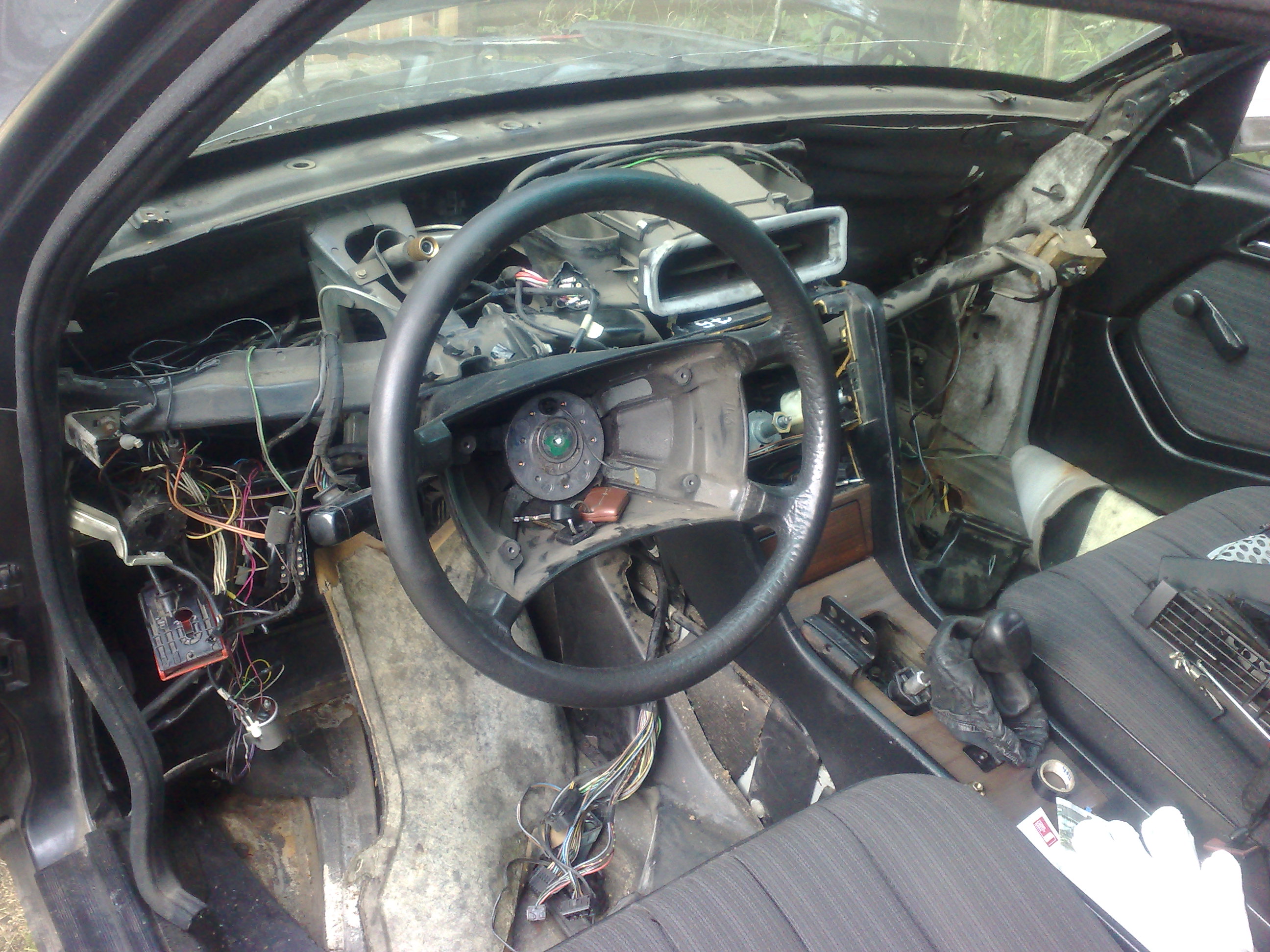

все выходные провел в ковырянии.
Итак резюме первой схватки "железо - руки":
Первая неожиданность - кулак дружбы!!!! а я думал вкладыши провернуло...
Теперь точно ясно, что движку пришла хана.
Второе осложнение - бензонасос: у КЕ он электрический, расположенный перез задней осью под днищем справа. На Pierburg он механический, крепится прямо на блоке цилиндров у трамблера. Следовательно нужно менять и весь бензопровод.
Третье осложнение, которое только прибавило уважения к мерсотачкам - проводка. Нет на ней клейм!!! И негде ей окисляться, ржаветь, и выносить мозг водителю... но от этого не проще! придется разбирать салон :confused:
Есть некоторые расхождения в воздушных вакумных каналах??? Немогу пока четко сформулировать, потом подкреплю это расхождение фотками с коментами.
С подкапотной косой проблем не возникло, вытащилась почти вся и сразу. но, повторюсь, она единая на весь автомобиль. Так что вкрутился я чувствую, по полной программе! Но не боги горшки обжигают! Тем более, что чем сложнее задача, тем больше появляется азарта с ней справиться.
Кстати, после снятия расширительного бачка и особенно бачка омывателя окон, выяснилось что живого железа под ними практически нет!
теперь осталось вынуть остатки проводки, блок, коробку, бензопровод и на всякий случай бак (заодно помою).
На очереди сварные работы.

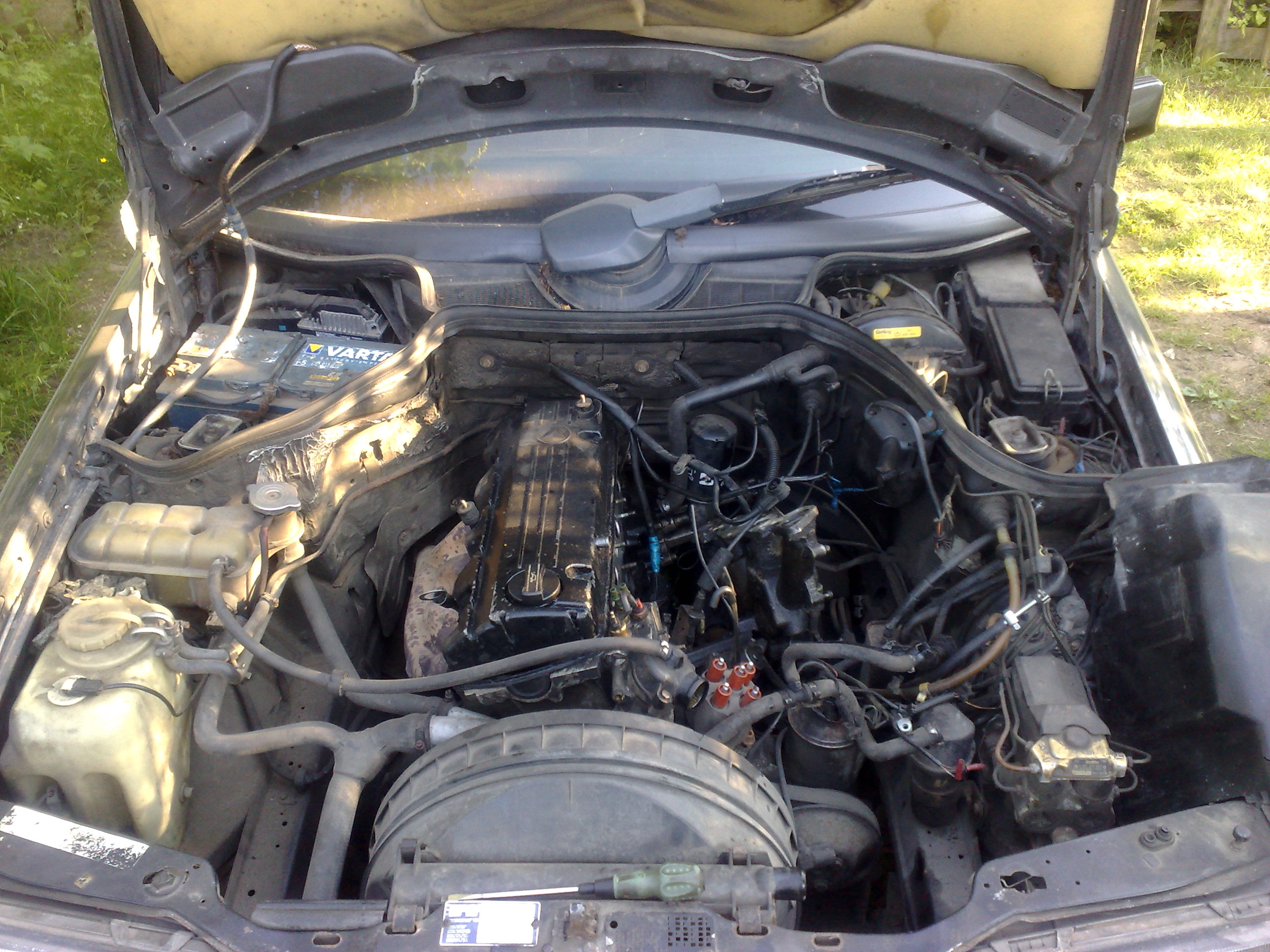

#15 ОФФЛАЙН   Danilajazz
Danilajazz
  • Cообщений: 349
  • Город:Piter
    W124, 260 e, 1992
Отправлено 11 July 2011 - 14:50
это КЕ.
Вопрос - печка вынимается из салона???
Что делать с креплением замка переключателя КПП "мультилока аля 90-е"?? Он что снизу из тоннеля крепиться?
