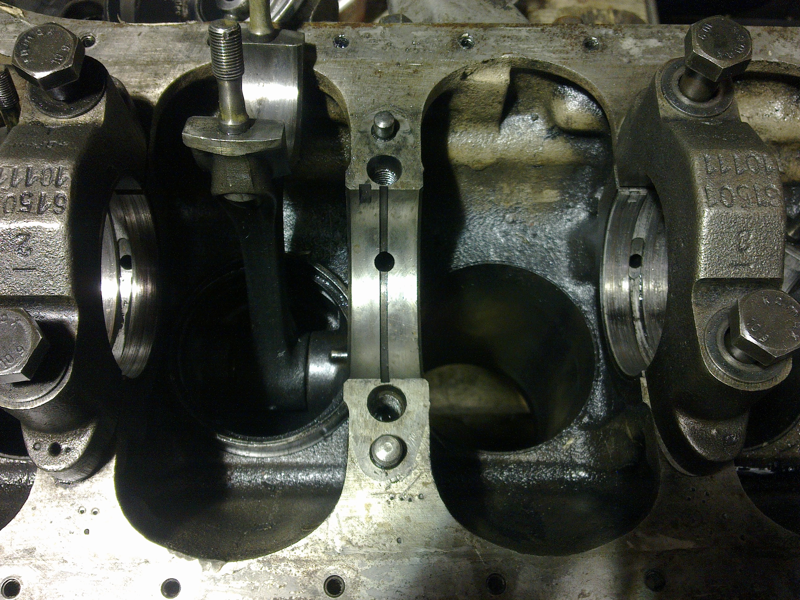

в том то и дело, что нет :( на выходных сфотографирую и выложу блок

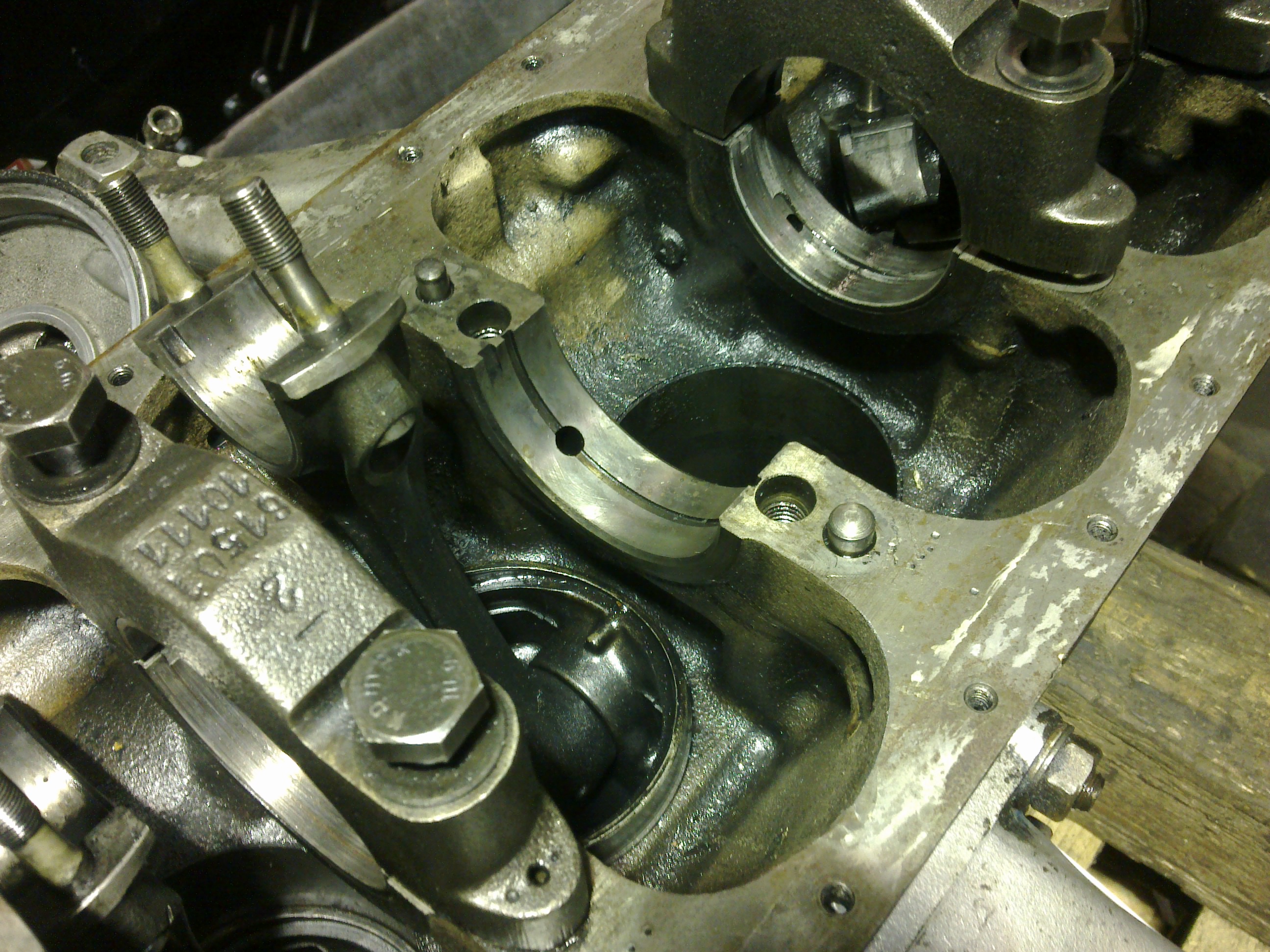

Вот фотки блока, попробую пробить номер старого вкладыша-может что получится
#10 ОФФЛАЙН   Cannibal Mad

ремонтные вкладыши с буртами есть однозначно у Kolbenschmidt. Фирма хорошая, проверено не раз. Вам вкладыши с полукольцами не пойдут однозначно! Если посмотрите внимательно, то на ценральной постели замок с другой стороны...
Обратную замену можно сделать, но придется самостоятельно сделать прорези. болгаркой под замки...

На фото выше видно, что на центральной постели вырез под замок с другой стороны... Этот мотор предназначен для установки вкладыша с отдельными полукольцами... так вот туда можно внедрить и вкладыш с буртами, только вот прорези под замок нужно болгаркой пропиливать...

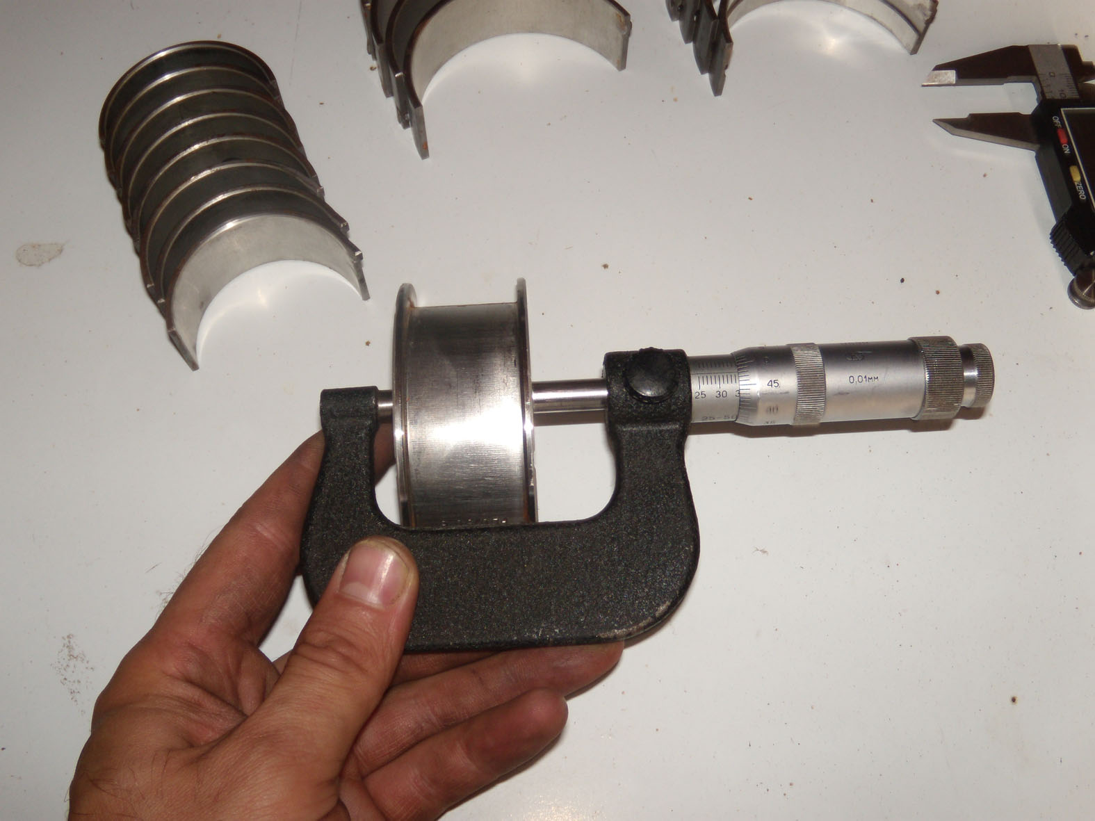

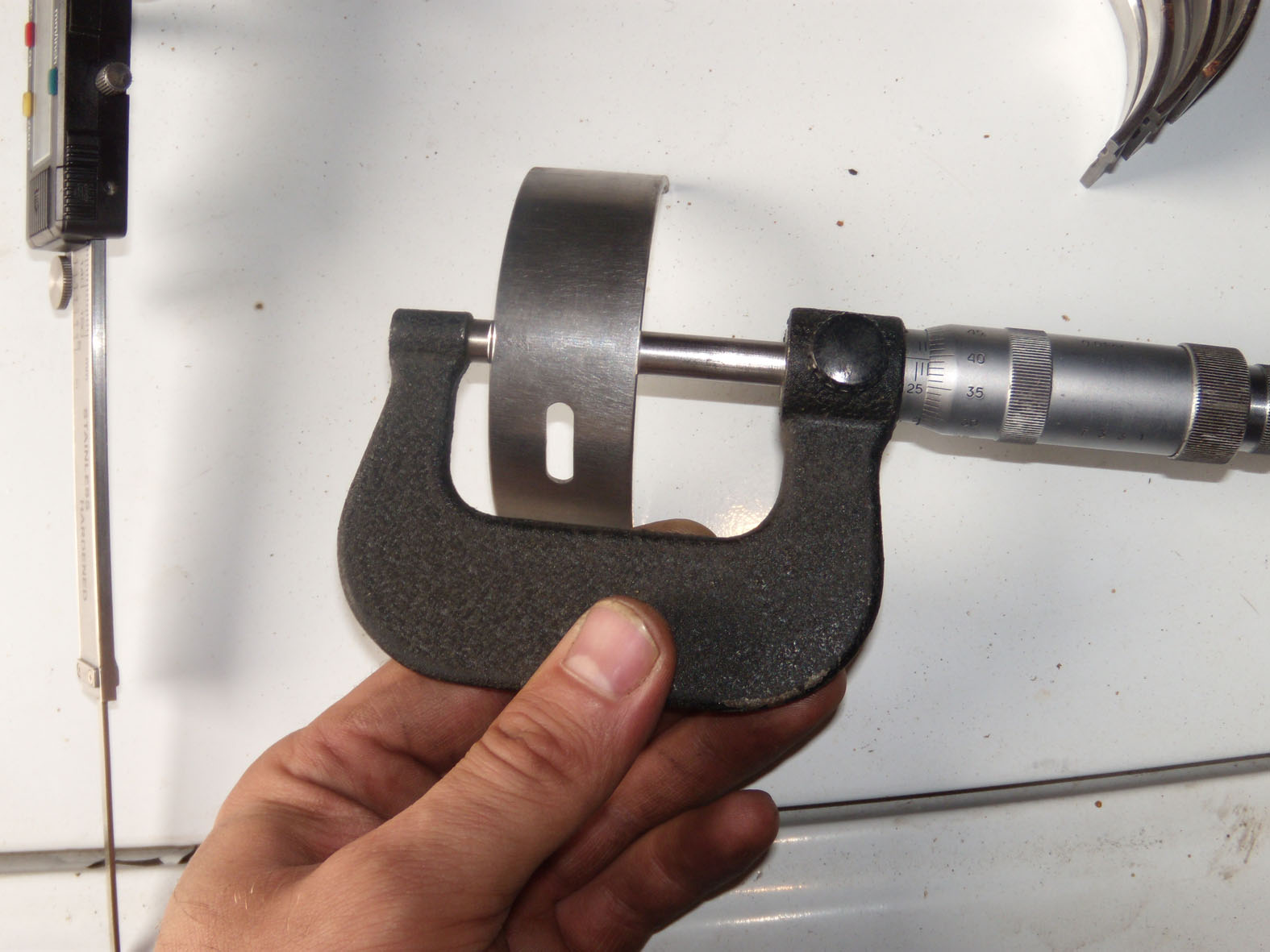

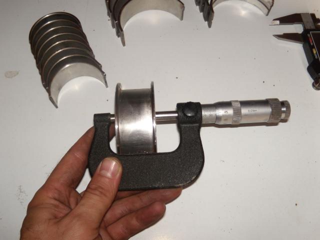

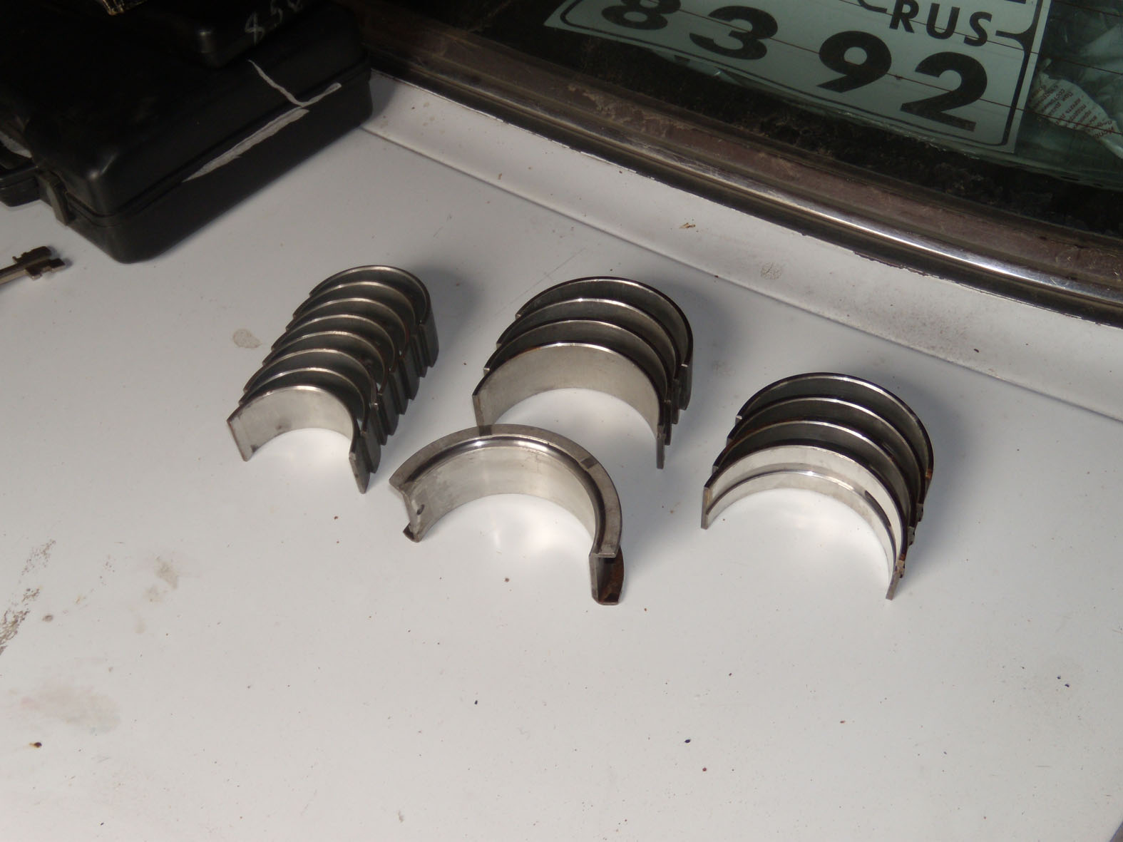

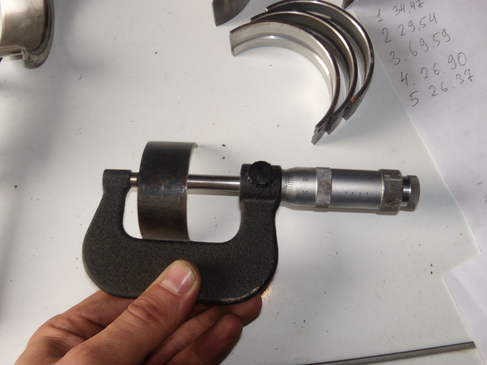

Отправлено 27 July 2011 - 12:45

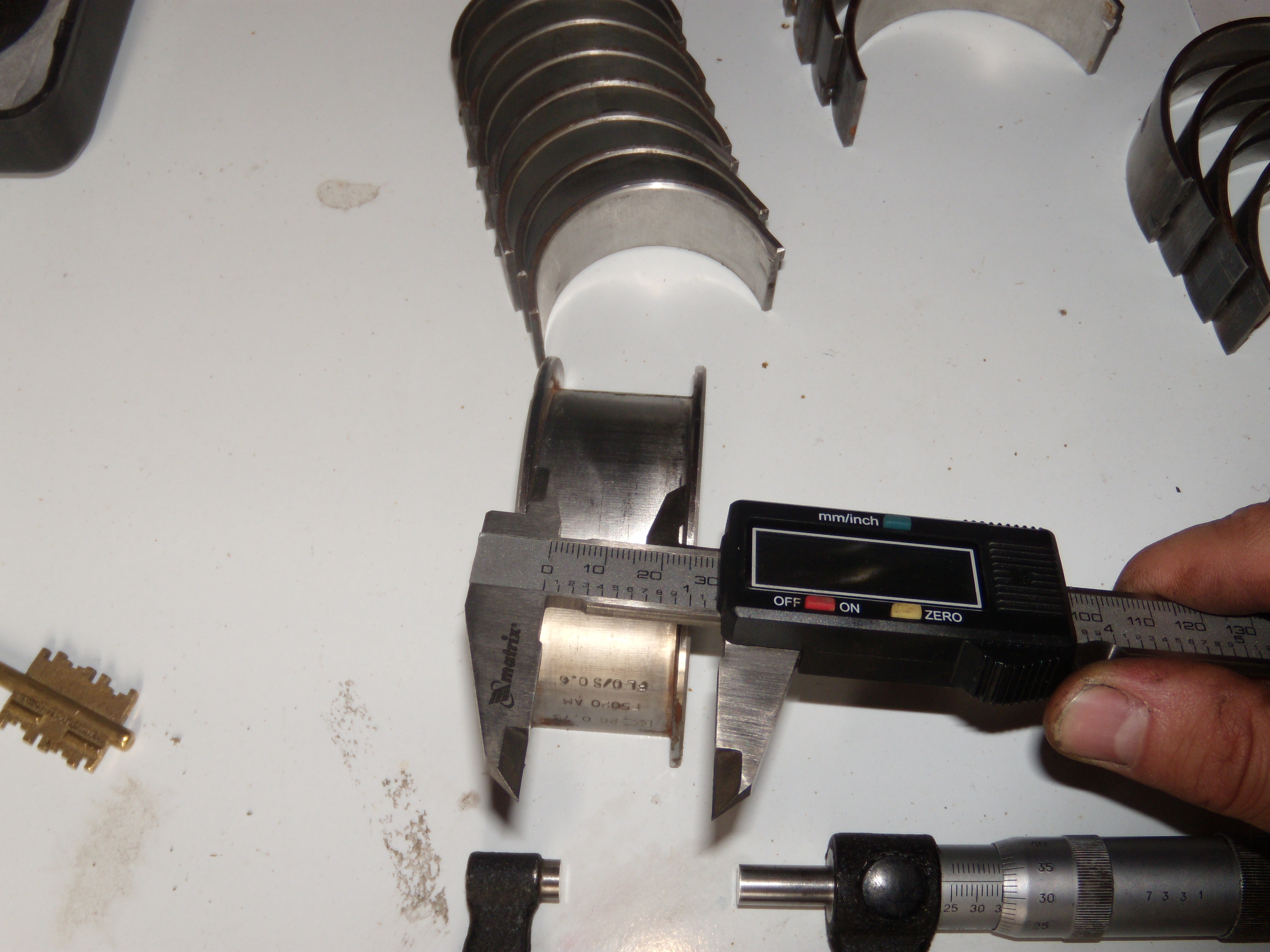

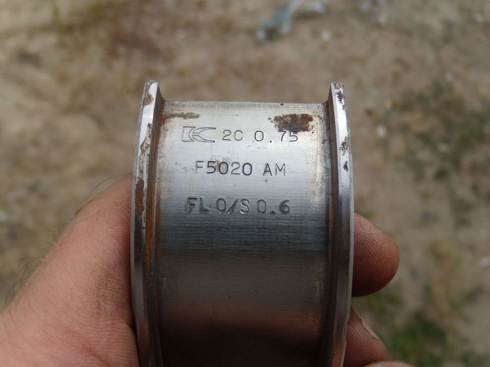

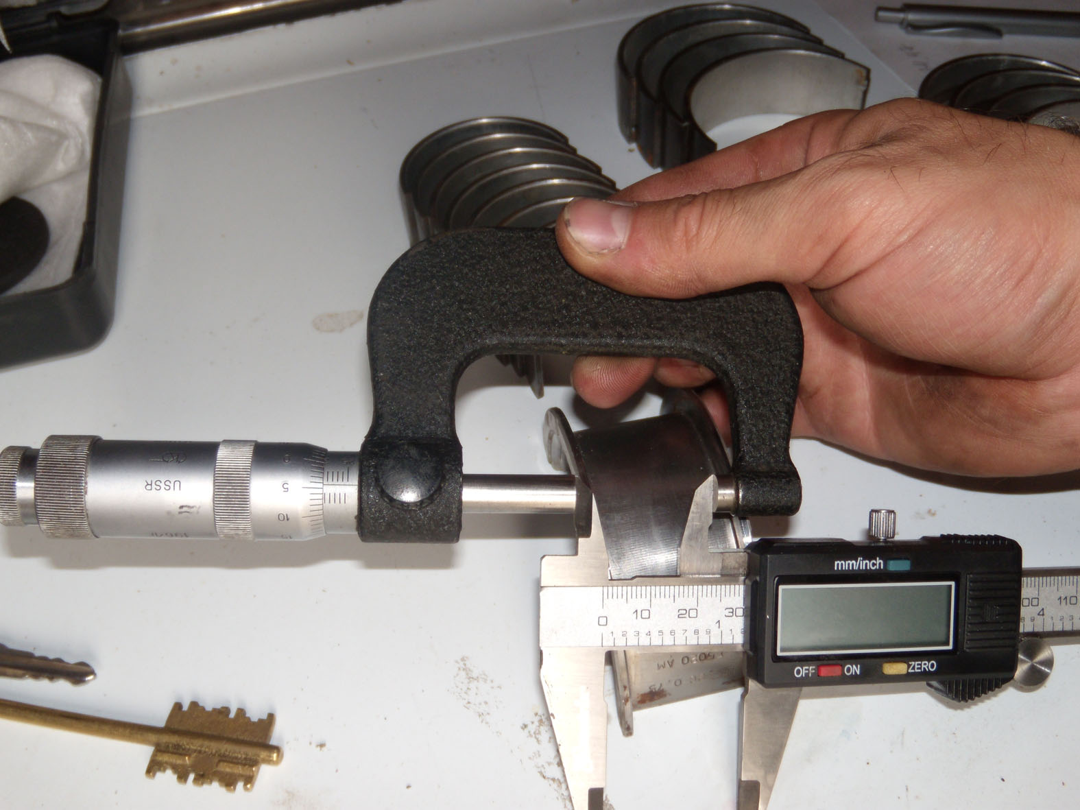

можно фото их увидет и подойдут ли они мне по размерам-всё таки двигатель у вас 2х литровый
Вот фото. Один вкладыш средний дома лежит. Брал его для образца какие не нужно, когда на свой двигатель заказывал. У меня ОМ 617. Первый замер 34,47; второй- 29,54; третий- 26,90; четвертый- 26,37. Размер коренных шеек под эти вкладыши 69.20- 69,21; шатунных 50.95- 50,96

Отправлено 27 July 2011 - 13:01

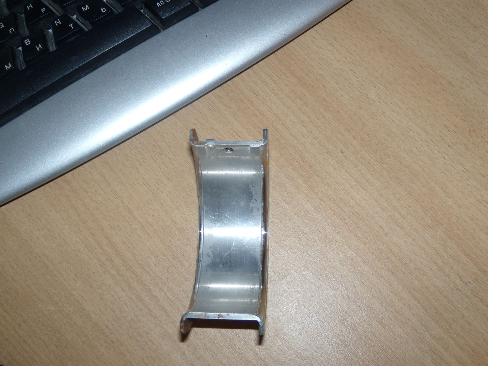

Замок с правильной стороны, вот фото последнего вкладыша
Mercedes-Benz V123 300D Long
Вкладыш с буртами не входит между щёк коленвала, который ставится с полукольцами. Я ради интереса примерял, когда ремонтировал двигатель. Да и замок с другой стороны. А если блок предназначен для установки вкладышей с буртами, то туда полукольца никаким боком не встанут.
