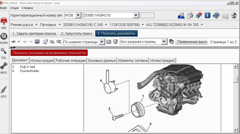

#16 ОФФЛАЙН   pavel0861
pavel0861
  • Cообщений: 1206
    W202 C230 1996г.
Отправлено 06 August 2011 - 10:10
Это вопрос.
Интересно знать, куда вставляется этот специнструмент, может можно изготовить что-то подобное.
Может там есть доступ к маховику, больше в голову ничего не приходит.
Про амортизатор натяжителя, хорошо что ты сказал, что бывает без него.
А я спорил с хозяином, мол куда дел амортизатор? :rolleyes:
Под номером 4 схематическое изображение приспособы.

#17 ОФФЛАЙН   levborism
levborism
  • Cообщений: 347
  • Город:Ростов-на-Дону
    W210 E280 4 matic
Отправлено 06 August 2011 - 22:26
Т. е. я так понимаю, что в шкиве есть отверстия, через которые приспособа
проходит насквозь и входит в зацепление с передней крышкой двигателя.
Там вероятно мощные приливы.
Чем и обеспечивается удержание шкива от проворачивания.
Часа за 3-4 слесарно-сварочных работ думаю сделать можно.

#18 ОФФЛАЙН   pavel0861
pavel0861
  • Cообщений: 1206
    W202 C230 1996г.
Отправлено 07 August 2011 - 10:23
Никаких приливов там нет. Три штыря на приспособе входят в окна шкива, на ручку надевается труба метр длиной, один человек держит шкив, другой (с такой же трубой) откручивает болт (а после замены закручивает). И ни в коем случае ничего никуда никто не упирает, особенно в переднюю крышку и поддон.

#19 ОФФЛАЙН   levborism
levborism
  • Cообщений: 347
    W210 E280 4 matic
Отправлено 07 August 2011 - 14:26
Понятно.
Закручивать, говорите, 200 н*м, а потом ещё доворот на 90 градусов...
Крышка такого конечно не выдержит..
Какой же там ориентировочно момент, в конце доворота... точно недетский.
Думаю, один человек сможет управиться с двумя трубами.

#20 ОФФЛАЙН   pavel0861
pavel0861
  • Cообщений: 1206
    W202 C230 1996г.
Отправлено 07 August 2011 - 14:57
Понятно.
Одному не справиться, бери помощника.
Насчет окончательного момента могу сказать, что градусов на 75 - 80 с метровой трубой я затягиваю (вдвоем, естественно). На 90 тяжеловато. Во мне 182 см роста и 110 кг вес (знаю, знаю, надо худеть!) :biggrin:
Да, еще одно: перед затяжкой смазать торец болта, прилегающий к шкиву, маслом (любым, хоть со щупа капнуть). Можно и резьбу помазать.
