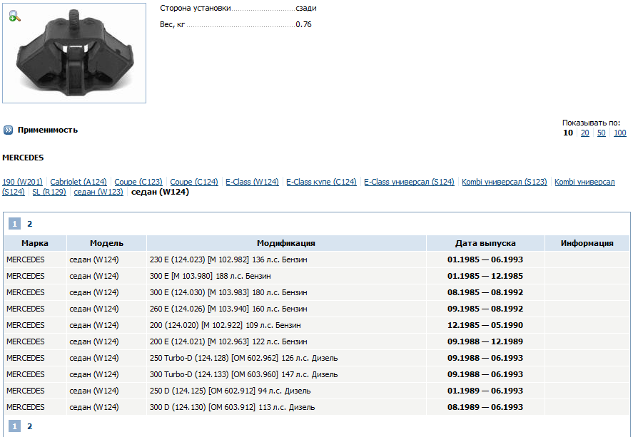

Хочу поменять подушки двигателя, какой фирмы посоветуете взять кроме оригинала? И еще подскажите пожалуйста, не могу найти подушку МКПП в exist. Какой у нее номер?

Подушка КПП - № A1242400618

У Лемфордера в коробках лежат оригиналы со стёртой эмблемой и производства Boge. Вроде бы так. Проверь сначала, а потом покупай. Только не Феби.

если на кпп то вот A1242400618
на лемф оригинальный номер и тертая резина рядом

подушки двигателя Lemforder 10862 02 внутри лежали BOGE
Опора КПП Lemforder 10849 01 оригинал со спиленным значком
заказывал в екзисте.
