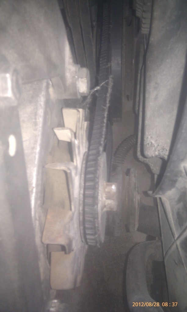

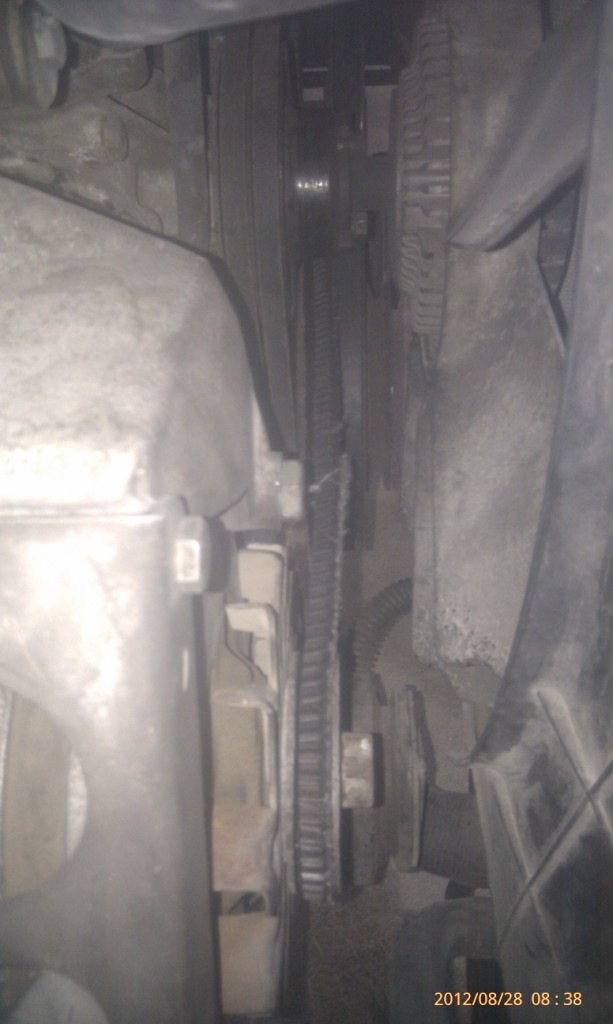

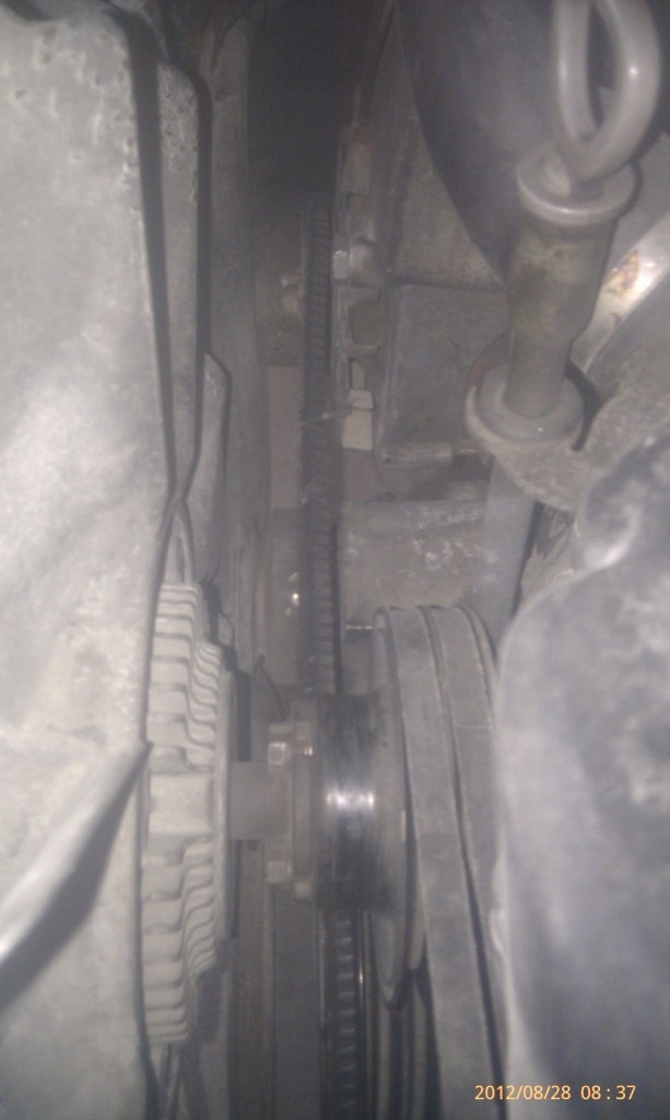

http://a.d-cd.net/493ac4u/960.jpg
http://a.d-cd.net/893ac4u/960.jpg
http://a.d-cd.net/d13ac4u/960.jpg
http://a.d-cd.net/113ac4u/960.jpg
http://a.d-cd.net/a13ac4u/960.jpg
http://a.d-cd.net/813ac4u/960.jpg
http://a.d-cd.net/6e3ac4u/960.jpg
http://a.d-cd.net/ce3ac4u/960.jpg
http://a.d-cd.net/b63ac4u/960.jpg
http://a.d-cd.net/663ac4u/960.jpg
http://a.d-cd.net/fa3ac4u/960.jpg

Что это за порнуха ?
Ремень кверх ногами одет... Как минимум зубцами к шкиву надо.
Отправлено 28 August 2012 - 11:52
он перескочил, перекрутился в очередной раз. причина неясна
Mercedes-Benz SEC500 1986 v8, двигатель 5.6 (1991), w126, КЕ-Jtronic
WDB1260441A268285
Отправлено 28 August 2012 - 12:01
Шкив генератора не в плоскости шкива колена,еще и с вывертом...
Ближний край генератора хочется "довернуть" вправо. Кронштейн крепления генератора не кривой ?
Может, снять его (кронштейн), и кувалдой ему вмазать ?
Отправлено 28 August 2012 - 12:05
[ценцура] [мат] [ценцура] [ценцура] [ценцура] [мат] [мат] [мат] [мат] [мат] [мат] [мат] [мат] [мат]
возможно, сегодня займусь.. [мат] надо [мат] попробывать[мат] . ну сколько ж можно [мат] [мат] [мат]
WDB1260441A268285
Отправлено 28 August 2012 - 12:10
Если кувалдометром двинуть ближний край генератора примерно на сантиметр, то генератор выровняется, и плоскости шкивов примерно совпадут.возможно, сегодня займусь..
Дык, делов то - ...бнуть кувалдой...ну сколько ж можно [мат] [мат] [мат]
Отправлено 28 August 2012 - 12:11
главное с умом...
WDB1260441A268285
Отправлено 28 August 2012 - 12:18
Как следствие перекрутки ремня, может быть не правильная его установка.
Кронштейн врят-ли кривой, а вот :
1. Подъело тарелку\шкиф гены и она стала трапецивидная. ---За все время один раз только с этим сталкивался, хотя гена стоял ровно.
2. При монтаже гены на кронштейн стоят шайбы толщиной где-то 2-3мм, в купе дадут тебе более 5мм---Посмотри и поиграй ими в местоположении.
Отправлено 28 August 2012 - 12:21
А мну по фотке видит :Кронштейн врят-ли кривой
Отправлено 28 August 2012 - 12:24
Так генератор же крепится изнутри кронштейна.(?) Если подложить шайбы - генератор уйдет еще левее.При монтаже гены на кронштейн стоят шайбы толщиной где-то 2-3мм
Отправлено 28 August 2012 - 13:59
млин, немного неверно высказался, точнее когда гена крепится к кронштейну, то когда втыкаешь болт, на него одеваются эти шайбы под крепежные ухи самого гены, только не стоит забывать, что болты крепежные бывают тама 2-х вариантов по толщине, если стоит тонкий болт, то в самом ухе гены должны стоять пластиковые втулочки, если их нема или они перетерлись, то гена встанет криво.Так генератор же крепится изнутри кронштейна.(?) Если подложить шайбы - генератор уйдет еще левее.
Отправлено 28 August 2012 - 20:08
