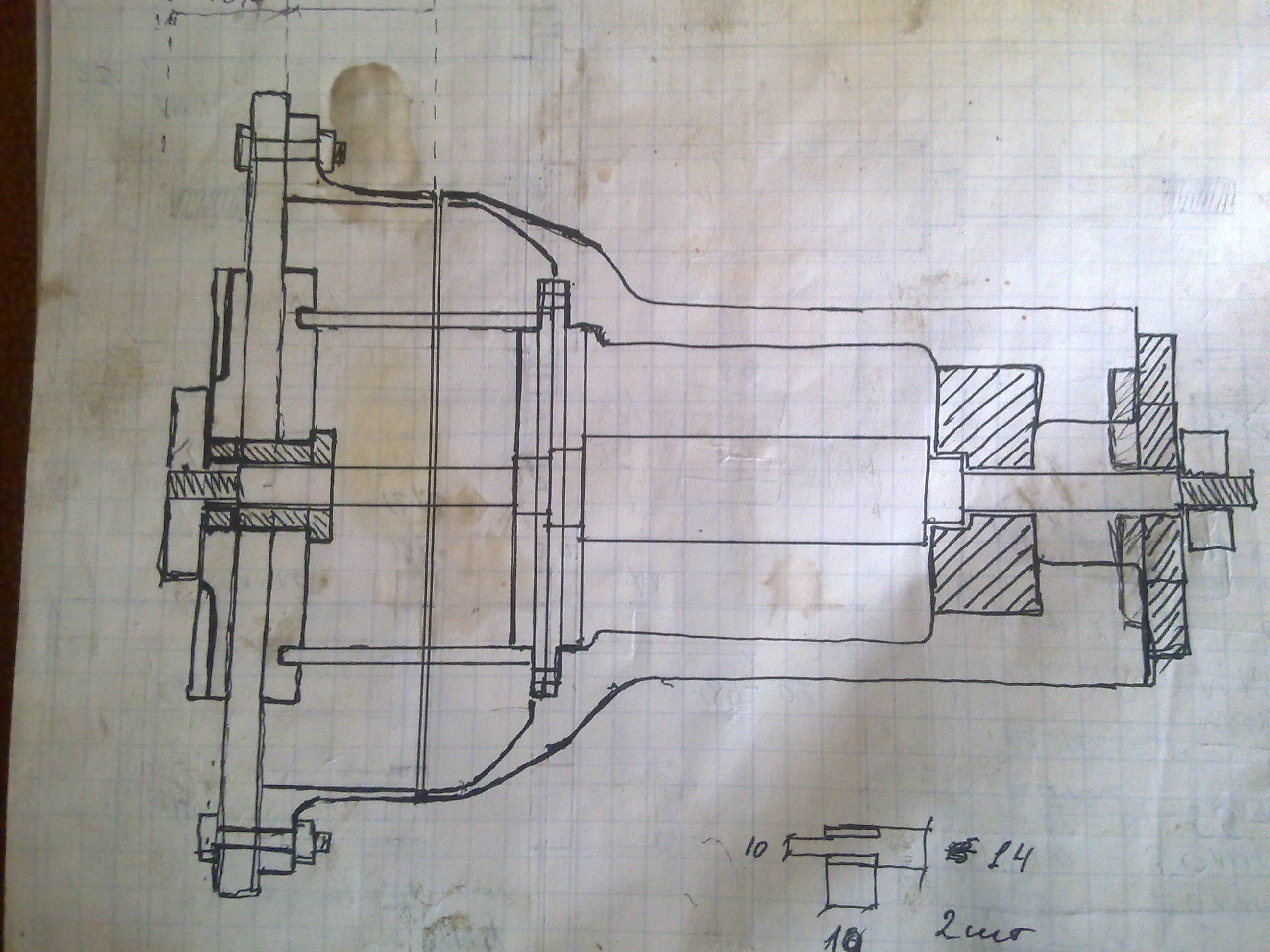

Я переваривал колокол и делал это следующим образом.
1.Произвёл расчет и сделал чертёж того что мне нужно получить.предварительно приобрёв колокол от моего двигателя.
2.Токарные работы.был выточен вал.вместо первичного и изготовлены плита и арматура под сварку чтобы не повело.
3.Плита центрировалась по нужному мне колоколу и ставились направляющие.
4.На вертикальном фрезере обрезался кусок от нужного мне колокола и ненужная часть от моего.
5.Собираем всё до кучи должно получится как на прилагаемом мною рисунке.
6.Тянем это всё к аргонщику (предполагается к вменяемому и квалифицированному)и варим снаружи.
7.Разбираем это всё и варим изнутри.
Ну где то так.если что то непонятно спрашивай.

Вот как быть с карданам пока не знаю и подсказать пока не смогу так как мне мой нужно удлинять на 60мм и я ещё сам не определился как это сделать лучше.Я переваривал колокол и делал это следующим образом.
