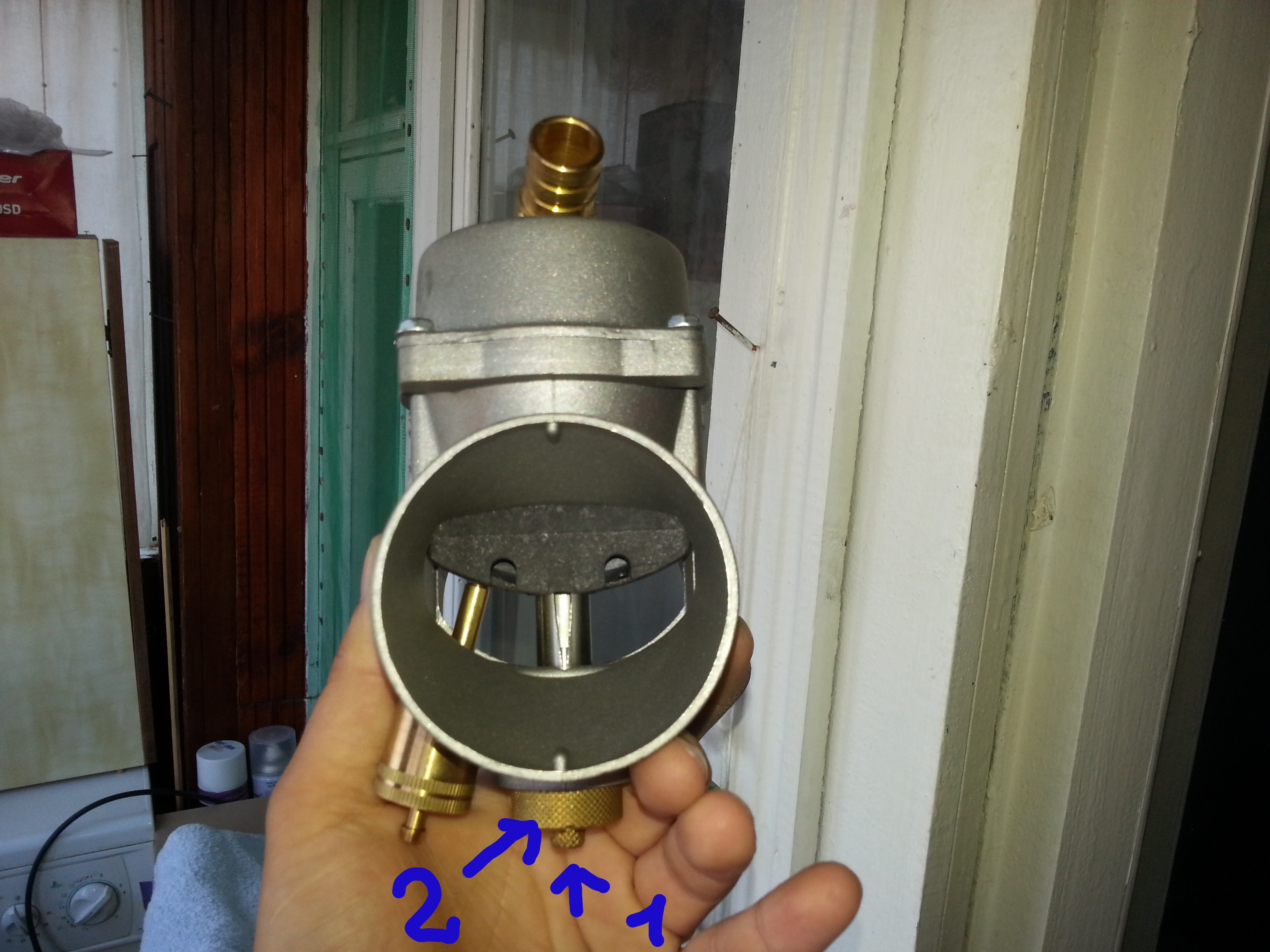

Скажите пожалст:
1) после установки блоски на незаведенном движке заслонка также открыта?
2) и о винтах - какой из них за что?

Заслонка:
Когда двигатель не заведен или заведен на бензине , заслонка открыта!( в этом ей помогает медный штифт, который торчит внутри слегка сбоку)
Двигатель заведен и работает на газу , степень открытости заслонки зависит от количества оборотов двигателя и нагрузки на двигатель.( медный штифт убирается при помощи вакуума вовнутрь тем самым закрывая заслонку)
#189 ОФФЛАЙН   skyline095
skyline095
  • Cообщений: 48
    G463
Отправлено 02 September 2014 - 14:30
Тонкий винт: холостой ход
Толстый винт: качество топливо-воздушной смеси.( расход газа)
По часовой стрелке - бедно,
против часовой стрелки- богато

А регулировка редуктора с блосом как выглядит? Как по инструкции к редуктору или винты на среднее положение а дальше блоска сделает дело?
#191 ОФФЛАЙН   skyline095
skyline095
  • Cообщений: 48
    G463
Отправлено 02 September 2014 - 16:42
Вот спасибо большое )
Ставьте среднее положение на редукторе, если расход будет большим то делайте меньше чувствительность на редукторе

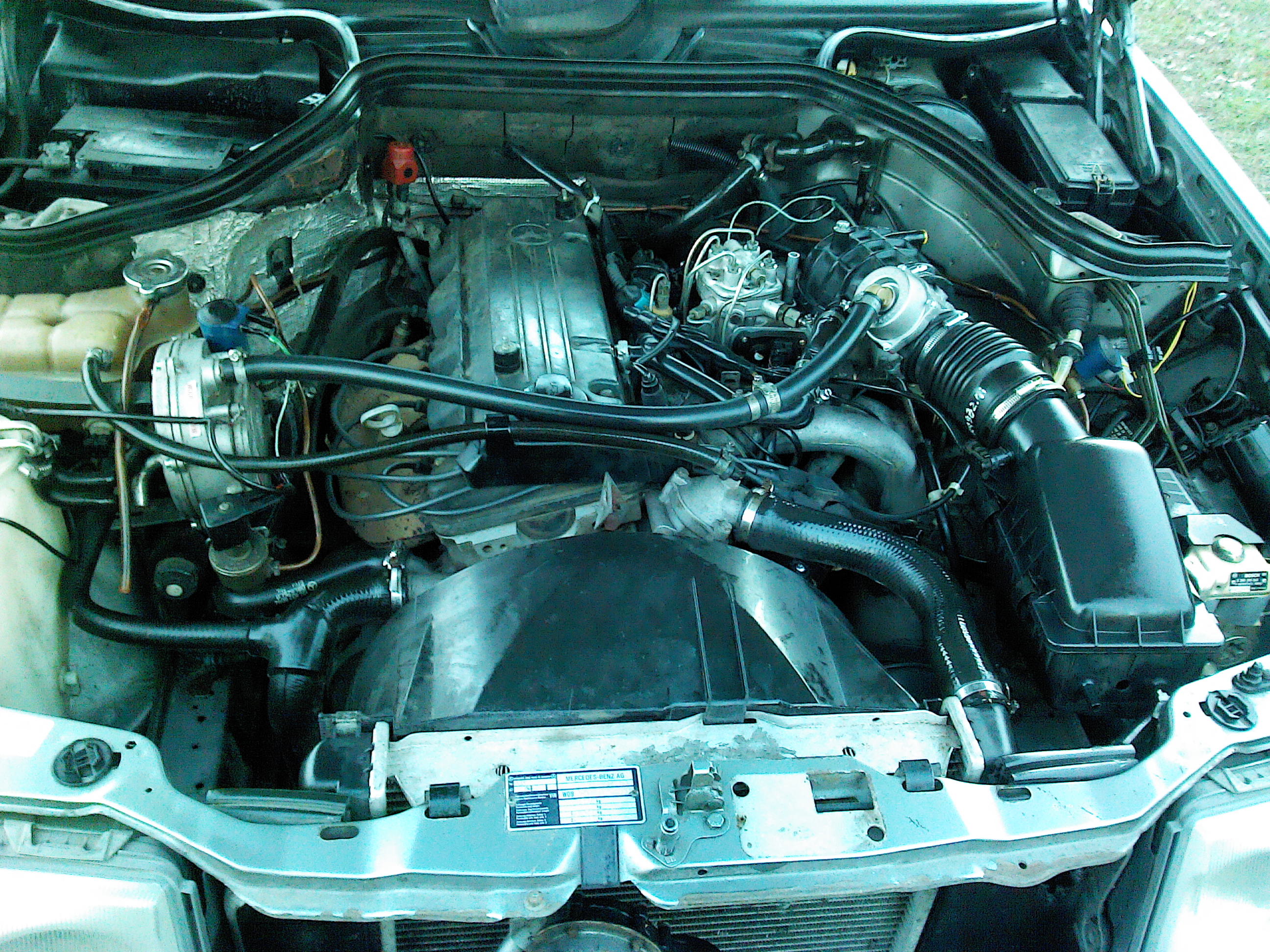

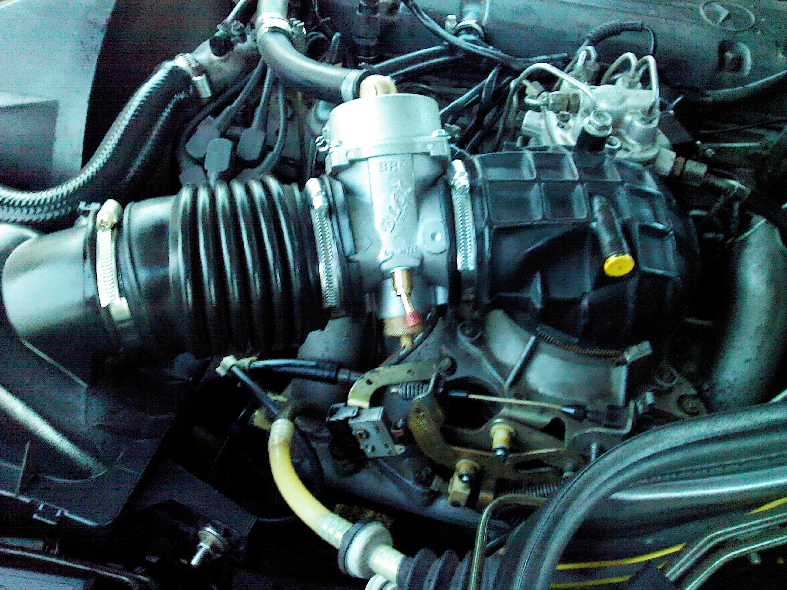

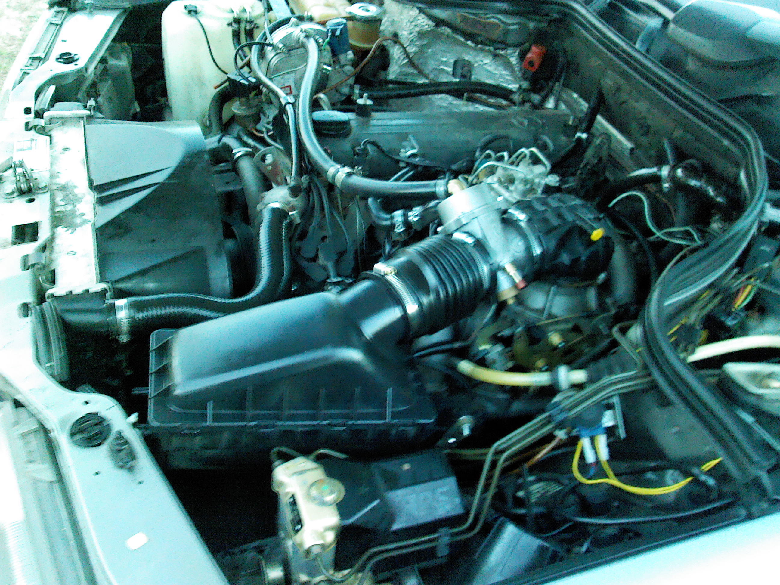

добрый вечер всем. Со вчерашнего дня я стал обладателем такой штуки как блос. Заказывал у поляка в Белостоке цена брутто 382 злотых, купил корпус фильтра от какого-то крайслера (25 у.е.), фильтр (6 у.е.) гофра от ауди( 30 у.е. хотели за такую же целую 60, но мне все равно обрезать) собрал все до кучи и сразу же завел, холостой подрегулировал и в путь. Сразу же появился "верх" и машина полетела, заводится стала с пол оборота, холостой ровный и стабильный, расход пока не знаю. Сегодня у нас с утра было -7 мороза завел на газу без подгазовки с пол оборота холостой чуть ниже чем обычно у прогретой. Напрягает один момент у меня акпп и как-то стала дольше переключаться на низшую передачу при резком нажатии газа( нету подхвата), как бы пропал "низ" упирается а потом летит, раньше я от этого избавлялся винтом "жадности" закручивая его, а здесь не совсем понятно крутил и туда и сюда но все не то. Пробовал поставить этот винт "жадности" назад становится лучше но пропадает "верх" крутится только до 4000-5000. Подскажите кто что знает или просто поделитесь мыслями, всем спасибо. IMG00084.jpg
Ах да на бензе все ок.
