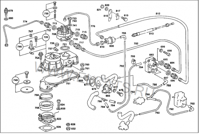

Господа спецы по К-джет извините что влажу к вам с вопросом, но ответ не знаю где найти. За что отвечает контакт 737. у меня он не подключен и не знаю как подключить
