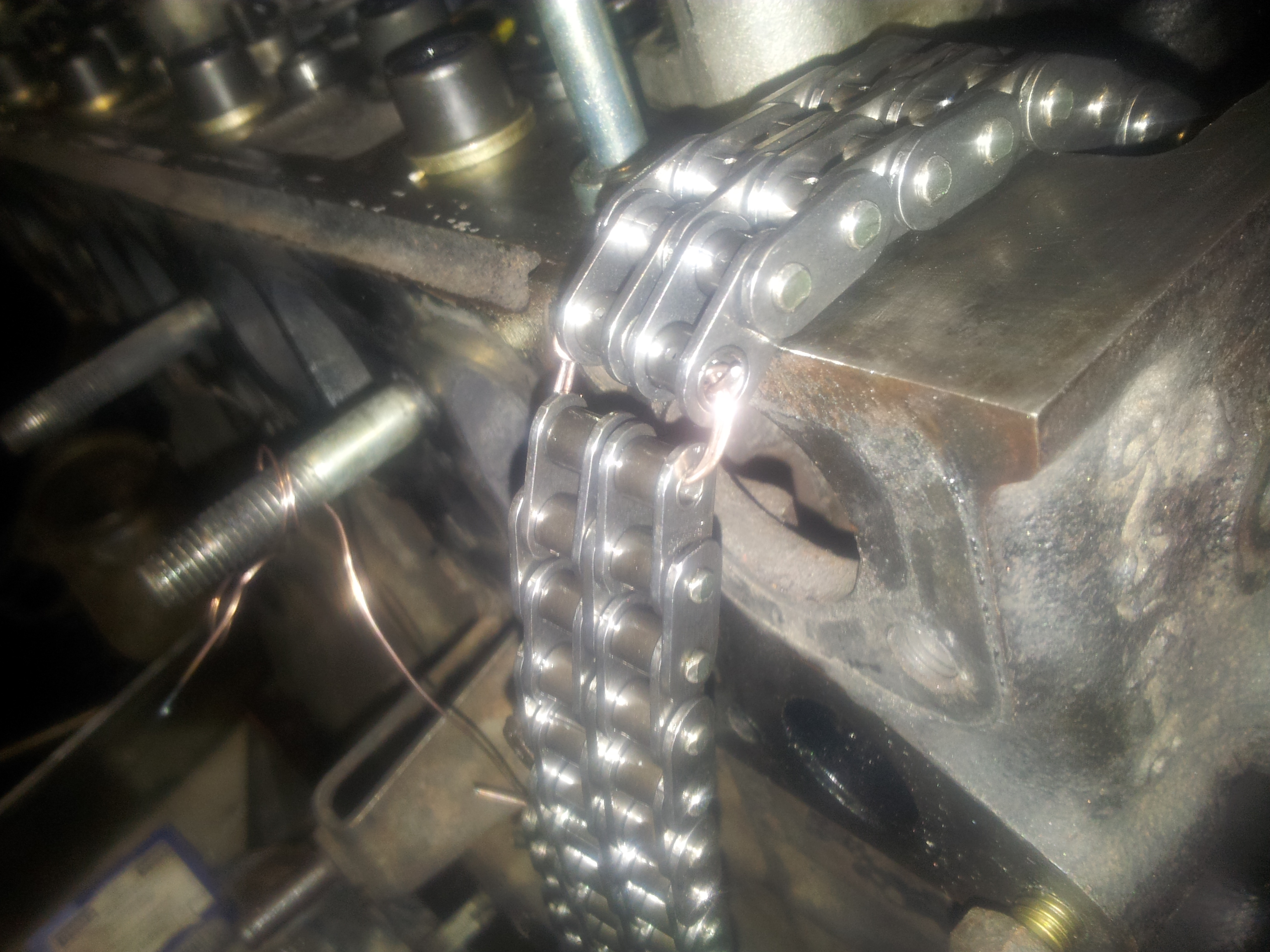

Вставил замок в обе цепи перед протаскиванием, побоялся что не расклепанный замок может выпасть в процессе и сделал так:
Все получилось отлично))

Цепь я бы наоборот побоялся проволокой связывать, замок там никуда не денется. Да и как-то не понятно, ты её против часовой стрелки крутить-протягивать что ли собрался?

Шпонка совпадает с меткой.
Фото сделано уже после протяжки)))

Отправлено 27 January 2014 - 12:20
Я так и подумал, просто уточнил. Всё равно стрёмно выглядит.

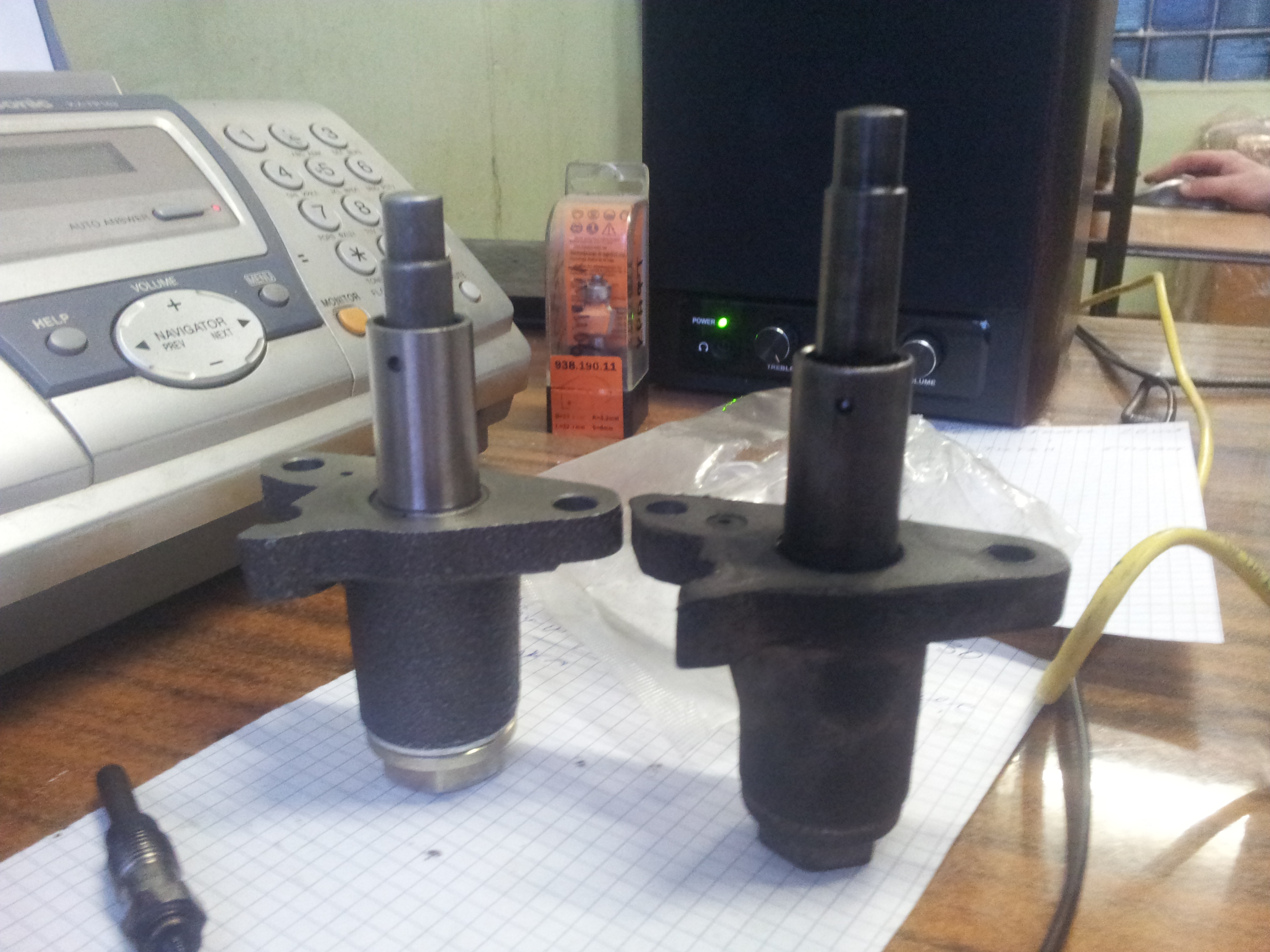

Подскажите, как правильно заполнить новый натяжитель маслом и разрядить?

Отправлено 29 January 2014 - 07:57
Опускаешь в масло штоком вверх и вдавливаешь его несколько раз, пока не накаается.

Отправлено 29 January 2014 - 08:18
Такая вот ситуация...он разряжается или просто пришел не тот натяжитель?

Отправлено 30 January 2014 - 22:15
Натяжитель в масле пару раз понажимать - он масла наберётся и будет твёрдый, так что больше не нажать. Если будет всё-таки нажиматься со сливом масла - плохо дело, негодный натяжитель.
