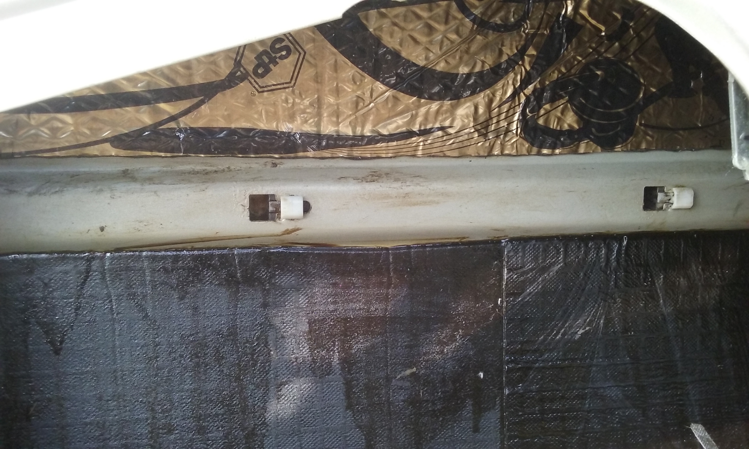

Отправлено 17 August 2015 - 19:28
нашол в россии шумку, друг привезёт поставлю отпишусь как получилось.
STP
привет. ну вот , получилось. шум от колёс почти пропал. приклеил в двери дополнительно по низу битумные полосы( были только в верхней части дверей) а сверху шумоизоляцию, и приклеил на карты дверей тоже шумоизоляцию( правда пришлось повозиться, когда обратно карты на место вставлял( слишком уж плотно , даже одна защёлка сломалась,невыдержала натяжения)
также в багажнике приклеил внутри крыльев, битумные листы , с поверх шумоизоляцию. и на пол богажника шумоизоляцию.
http://m.ulmart.ru/goods/1052781 шумку эту взял.
теперь хочу панель приборов разобрать и под ней тоже шумоизоляцию добавить. вот только снимать её не хочется( возни много) но потом(попозже) соберусь и тоже зделаю.
