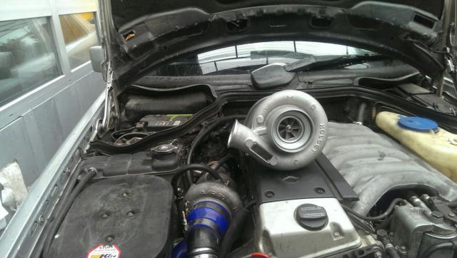

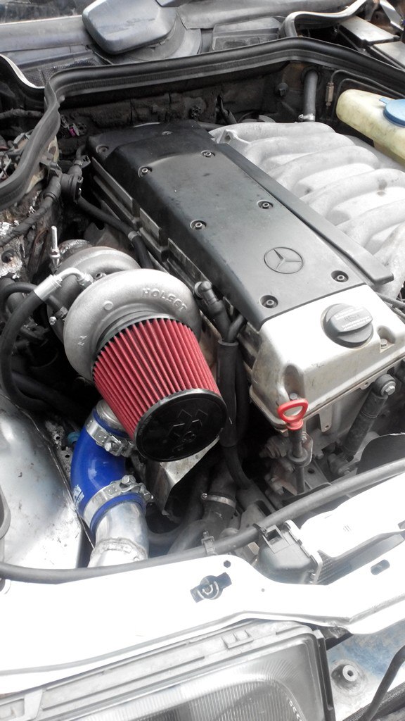

Турбины там 2 штуки, они обе стоковые? У меня есть 2 турбины.
Выпускной коллектор в титане если исполнить? Не треснет если холодная вода попадёт на него? Сталь массы добавила кг 20 наверное
#183 ОФФЛАЙН   W124E300TD
W124E300TD
  • Cообщений: 326
  • Город:Орёл
Отправлено 07 November 2015 - 20:48
Хорошо что далеко не за 200 )
турбина у меня одна hx35 коллектор у меня из стали из титана думаю дорого выйдет

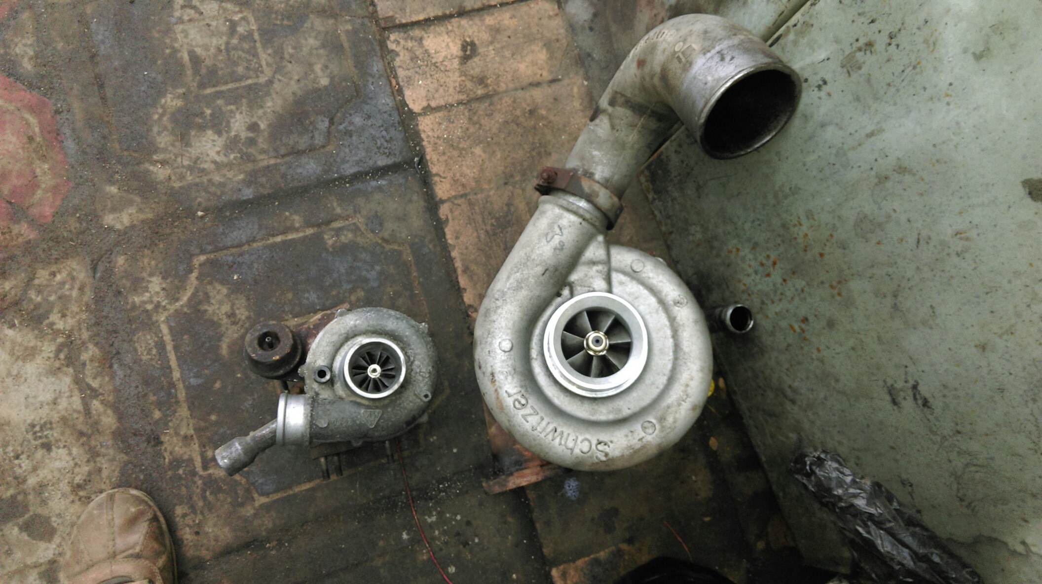

А та что поменьше в диаметре турбина, что ближе к салону автомобиля, там стоковая турбина? И фильтр воздушный другой смотрю. Интеркулер вместо кондея. У меня по умолчанию есть, тоже обновлён.
#185 ОФФЛАЙН   W124E300TD
W124E300TD
  • Cообщений: 326
  • Город:Орёл
Отправлено 08 November 2015 - 09:48
та что поменьше стояла раньше тоже нормально дула гарретт 2876.фильтр пришлось убрать из за размеров новой турбины
и расширительный бачок поставил от 210
места для кондея не осталось всегда приходится чем то жертвовать ради мощности
та что слева сток

Я так понял каждая турбина дует на разных оборотах средних высоких. ЕГР заглушен?
#187 ОФФЛАЙН   W124E300TD
W124E300TD
  • Cообщений: 326
  • Город:Орёл
Отправлено 08 November 2015 - 13:05
Да эти турбины дуют по разному Гарретт раньше начинает дуть но меньший объём,холсет позже и объём надувает больший и наддув 2.5 держит стабильно не сдуваясь до 6000 оборотов
Его был заглушен сразу же после установки этого мотора а потом и из мозгов удалён
В планах поставить вторую турбину низа приподнять но пока не хватает времени

Отправлено 08 November 2015 - 20:18
Так сейчас две улитки установлено на моторе? Или одна?

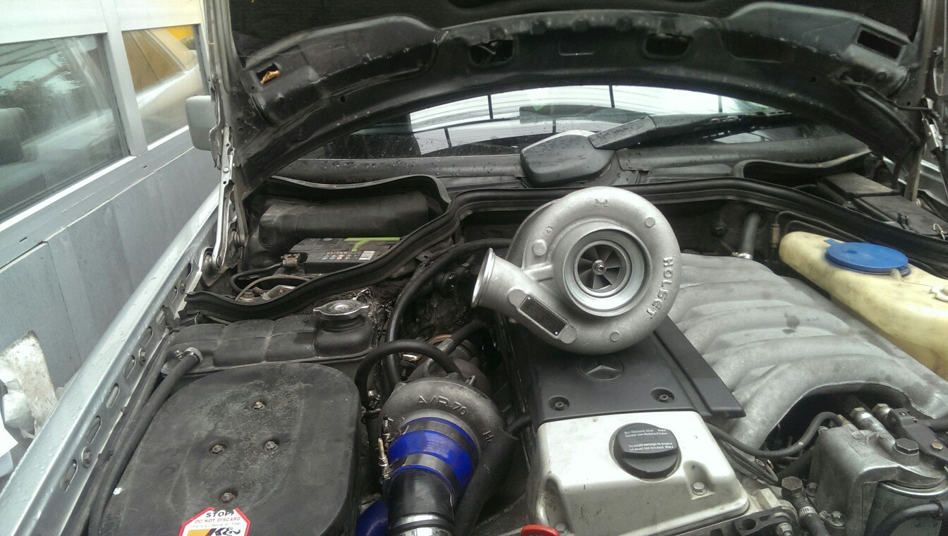

Отправлено 08 November 2015 - 20:56
Пока одна hx35 та что на фото

Отправлено 08 November 2015 - 23:48
:mrgreen: Видноже на фото что две

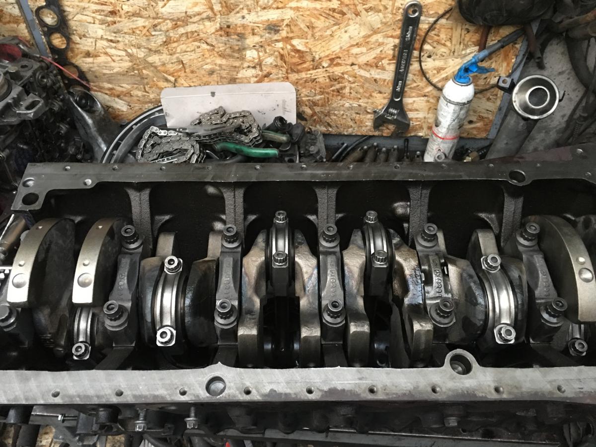

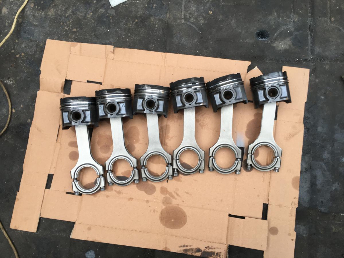

В этом сезоне поменяли шатуны на более прочные так как старые заводские гнёт
Сообщение отредактировал W124E300TD: 03 October 2016 - 15:40

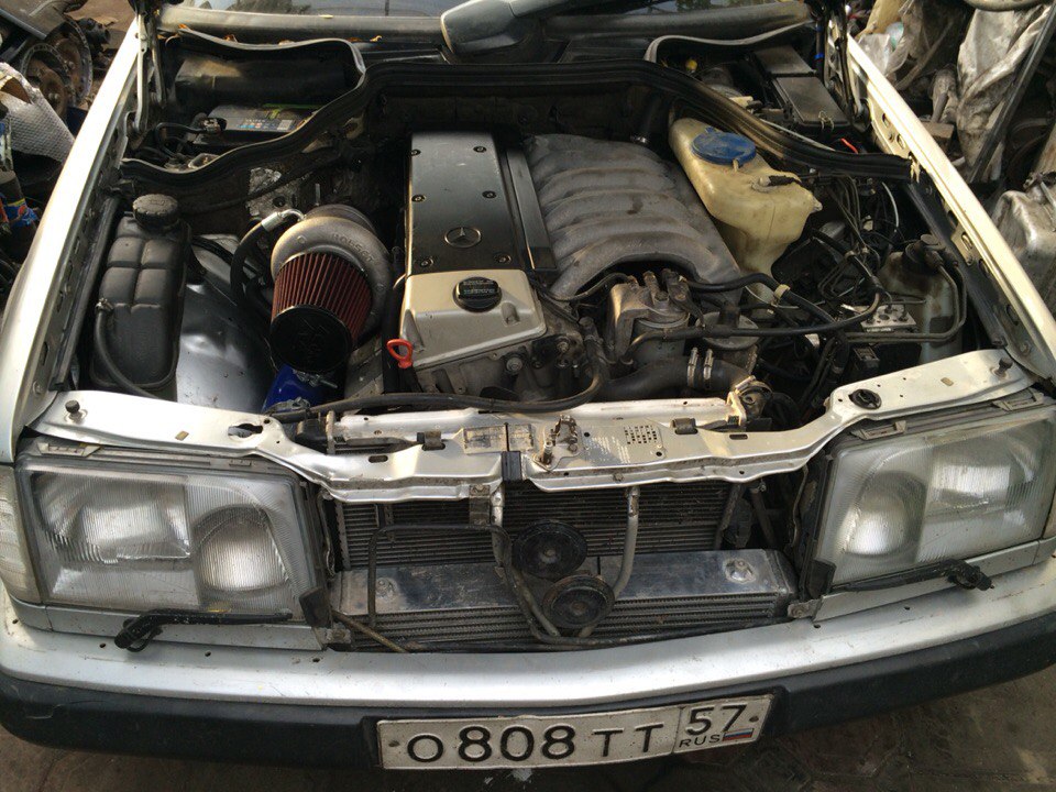

Тс, ТНВД сам настроил, или у шведов? Коллектор черняга, правильно? Колено 603? Шатуны делал или купил? И эта, морда еще не отвалилась?

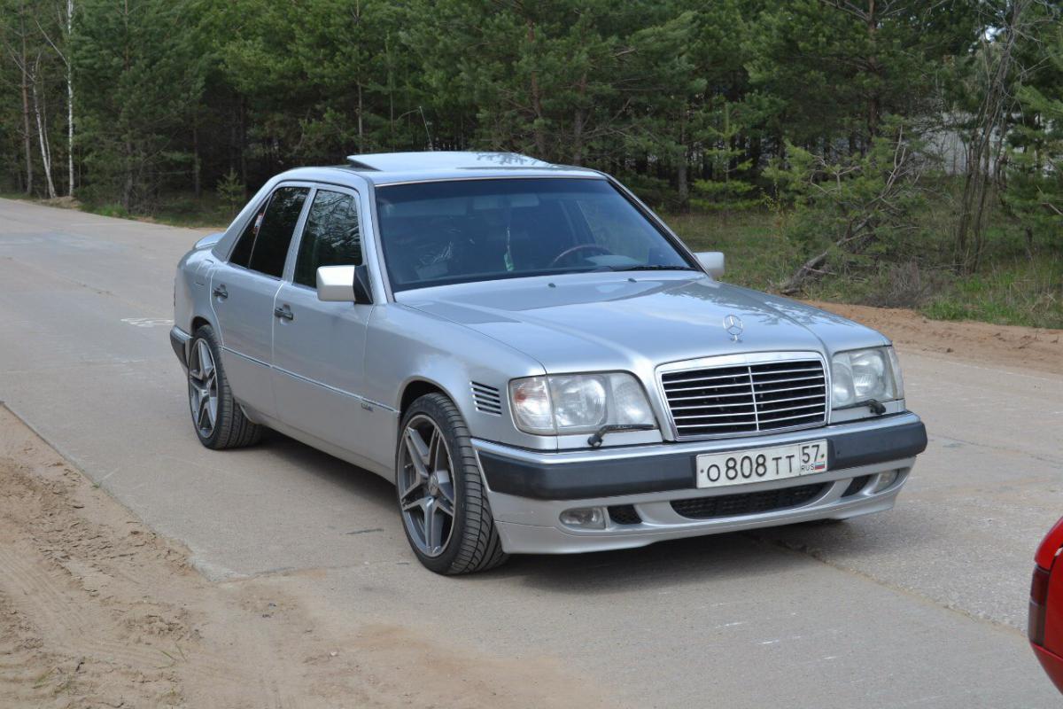

#197 ОФФЛАЙН   W124E300TD
W124E300TD
  • Cообщений: 326
  • Город:Орёл
Отправлено 03 October 2016 - 20:18
ТНВД сами настроили оно же электронное,коллектор черняга,колено 606,шатуны под заказ ,морда ещё не отвалилась как видно на фото и даже не варилась

Отправлено 03 October 2016 - 20:38
почем шатуны? и как с качеством и точностью?
#199 ОФФЛАЙН   W124E300TD
W124E300TD
  • Cообщений: 326
  • Город:Орёл
Отправлено 03 October 2016 - 20:54
качество и точность меня устраивает , на этих шатунах проехал 2500 т км все в порядке
