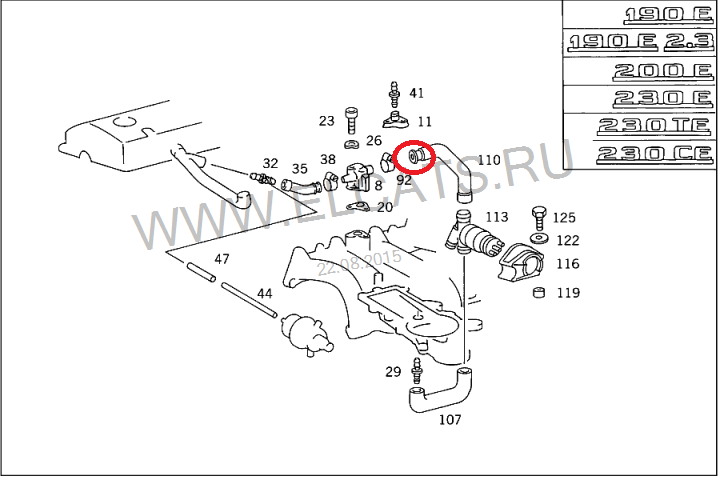

Ну вроде распутываю потихоньку...Теперь устойчиво схватывает (хоть 20 раз стартуй) и глохнет. Но происходит это потому, что отсоединена трубка от впускного коллектора (на схеме обвёл), та что перед РХХ. Так и должно в этом случае происходить,то есть схватывать и глохнуть. Если одеваю трубку обратно крутить можно пока стартер не сгорит-не схватит.
Вопрос такой, почему так происходит? Откуда пролетает то количество воздуха что не дает работать двигателю. Или наоборот его не хватает?
Опять же вынимаю одну из форсунок и движок стартует спокойно и работает на трех котлах. Но орет, обороты держит в районе 3 тыщ ил немного ниже. Концевик проверил,всё вроде в норме....
Почему так? Что ещё проверить?

Интэресно вы заводите, у вас же идёт сильный подсос через отверстия вынутых форсунок, а схватывает мотор за счёт пусковой форсунки, вы хотя бы чем то заткнули дыры отсутствующих форсунок.

Да стоят форсунки уже давно на месте. Подсосов никаких нет!.Схватывает странно. Снят патрубок - схватывает. Одет- не схватывает. Чего не хватает? Или много чего то наоборот?

Сильно богатая смесь. Снимаешь патрубок - воздух засасывает мимо диска расходомера, он меньше давит на плунжер дозатора, а он уже льёт меньше топлива, смесь обедняется.
Выкрути шестигранником CO против часовой стрелки. В определённом положении должен завестись. Дальше подкручиваешь по мере прогрева, проверяешь педалью тормоза на горячем.
Только записывай куда сколько крутишь, если не очень понимаешь, что делаешь.
А вообще все настройки, зазоры, токи, напряжения, давления нужно мерить в первую очередь, прежде чем крутить. Всё на форуме описано по десять раз.
