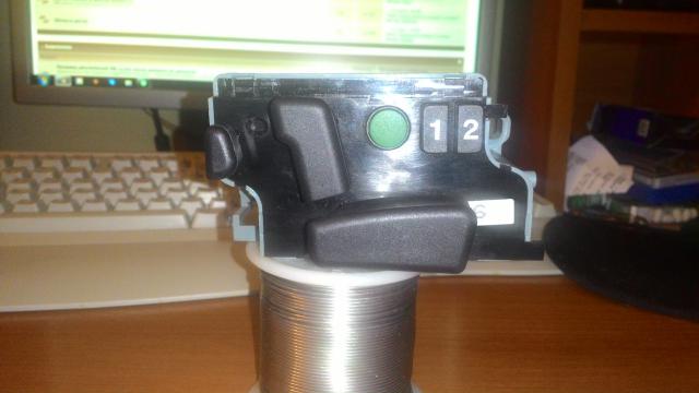

Вот что нашел у себя, может пригодится:
#196 ОФФЛАЙН   TCO
TCO
  • Cообщений: 546
    MERS grün
Отправлено 29 November 2015 - 23:47
пригодится конечно, как всегда спасибо... задачка на ночь)))
