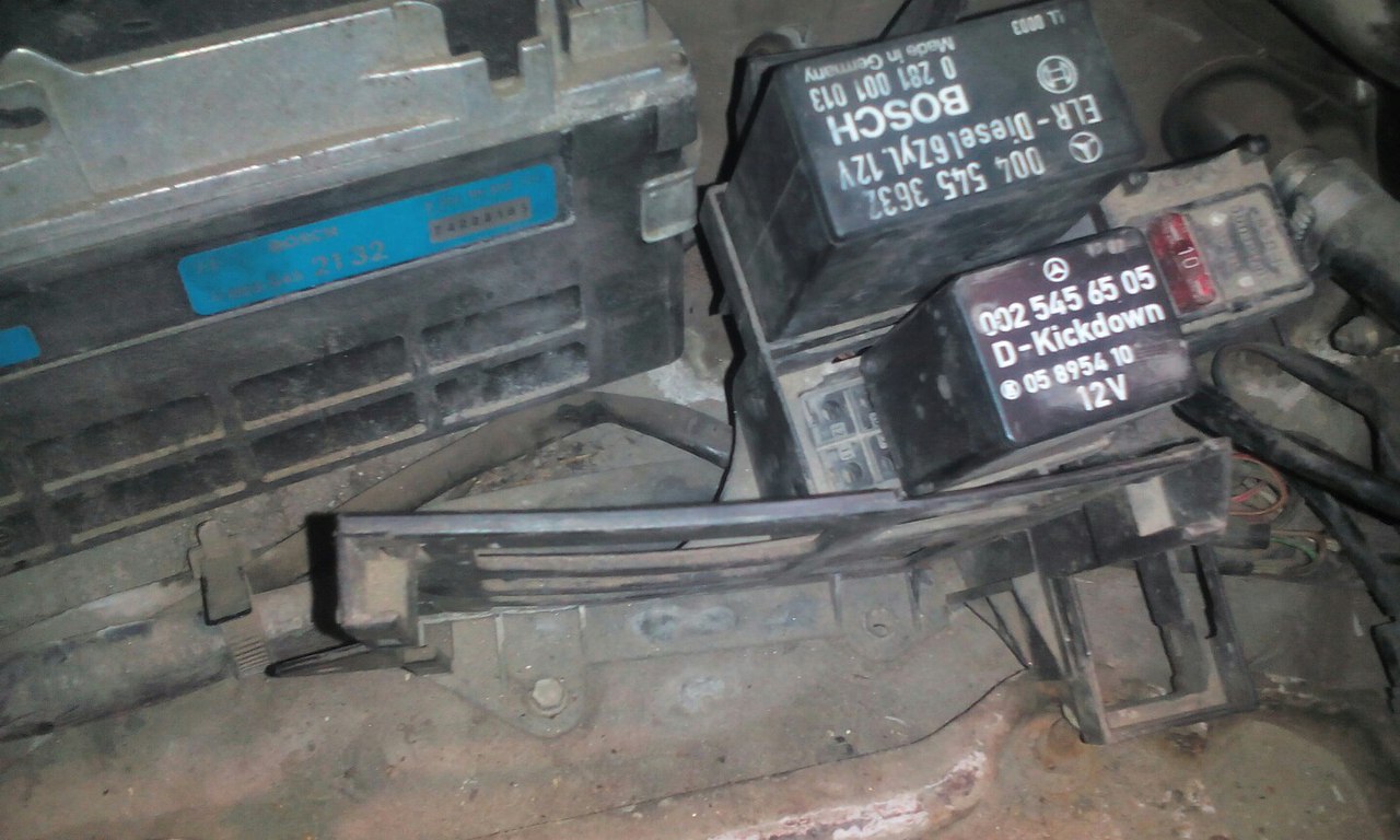

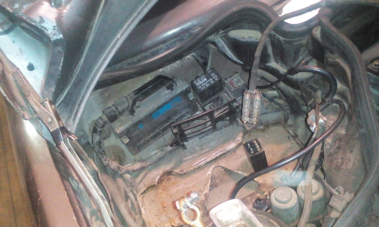

Вот фото куда этот разьем девать. перепаивать.
Я думаю что прежний двигатель был не 606.910.У меня есть мама под этого папу.Может раняя модель.Еще у меня там стоит реле EGR.Но если есть реле ELR должен быть какой-то разъем,куда подключается джгут проводов от двигателя.Смотри хорошо в моторном отсеке .Может что-то есть в районе главного тормозного.
Или под предохранителями
я думаю его нет .раньше стоял другой двигатель.может мне тоже попробовать отключить от тнвд провода. там 2 сверху и 1 колодка. В Екатеринбурге или Челябинске ремонт в сервисном центре мерседес , будет дороже мерса?
Завтра буду вскрывать предохранители смотреть и под главным тормозным. а так движок работает как часики .
И вспомнил. до замены акпп не дергалась а после стала. Я думал писец акпп,сейчас думаю может на самом деле
все дело в этом разъеме.

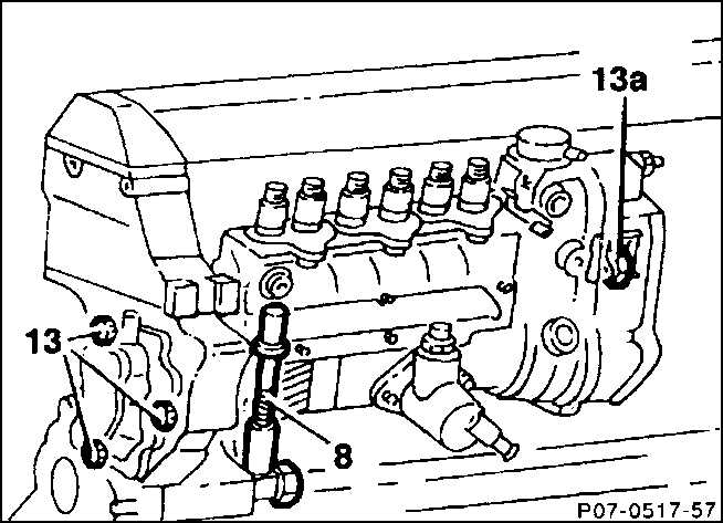

ослабь насос , отпустив 13 и 13а , всего 4 болта и винтом 8 крути насос , все это надо делать на заведенную и с проблемными оборотами , на винт 8 желательно собрать длинный т образный вороток (удобней крутить )
Винт 8 поворачивает насос в лево или право ,
Там где 13а есть еще один болт со стороны блока.
нет , просто на картинке не так нарисовано , условно линия за насосом
Хм, а такой вариант прокатит с 601.943 на спринтере интересно? А то у меня тоже с углом есть желание поиграться, а вот снимать топливную не очень ))
а зачем снимать ?, это был дан способ попробовать убрать рост оборотов , и если не трогать топливные трубки то всегда можно поставить насос как стоял , (винт которым крутиш в старом месте будет оч легко крутится , а чем дальше в сторону тем тяжелее , я думаю свободный ход поймать не сложно), а в принципе для точности нужно ставить по меткам , т,е совместить метку на насосе с градусами
