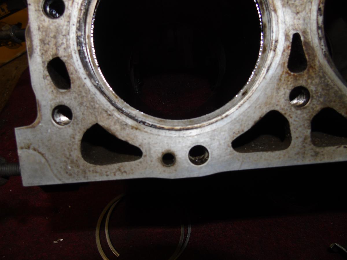

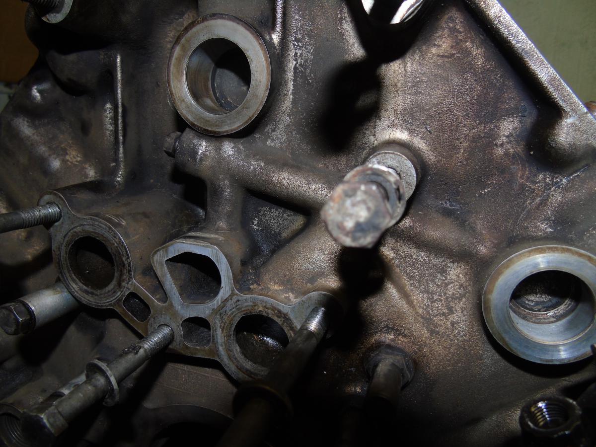

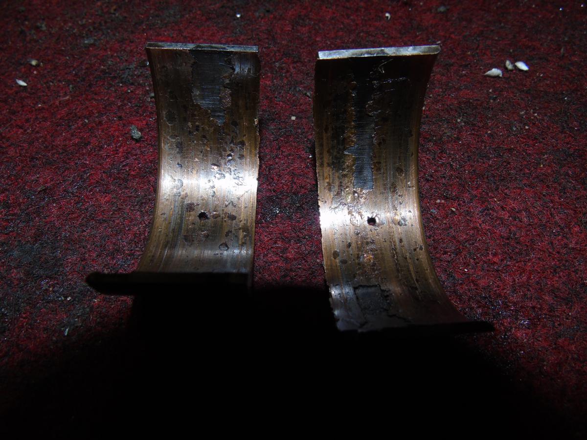

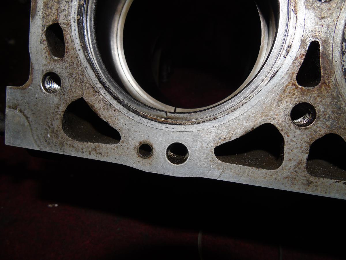

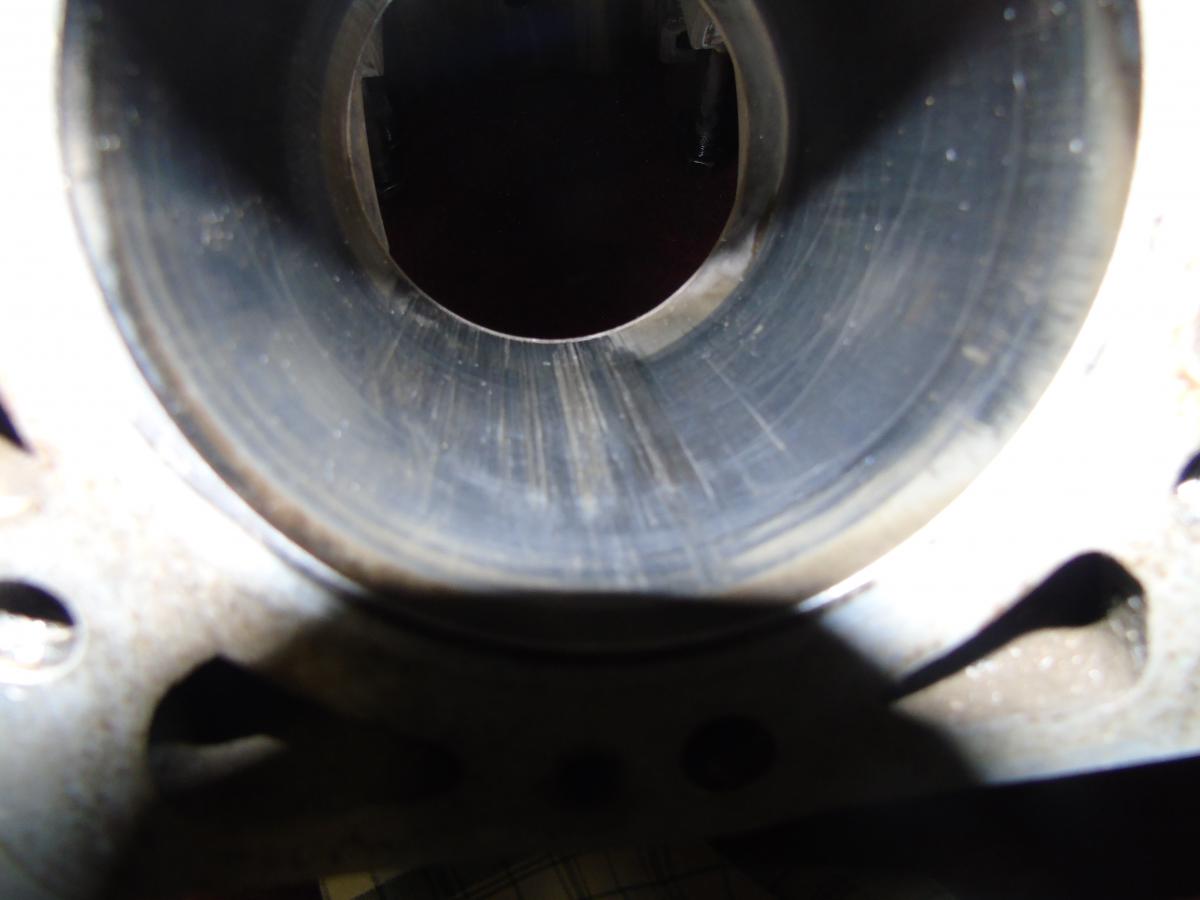

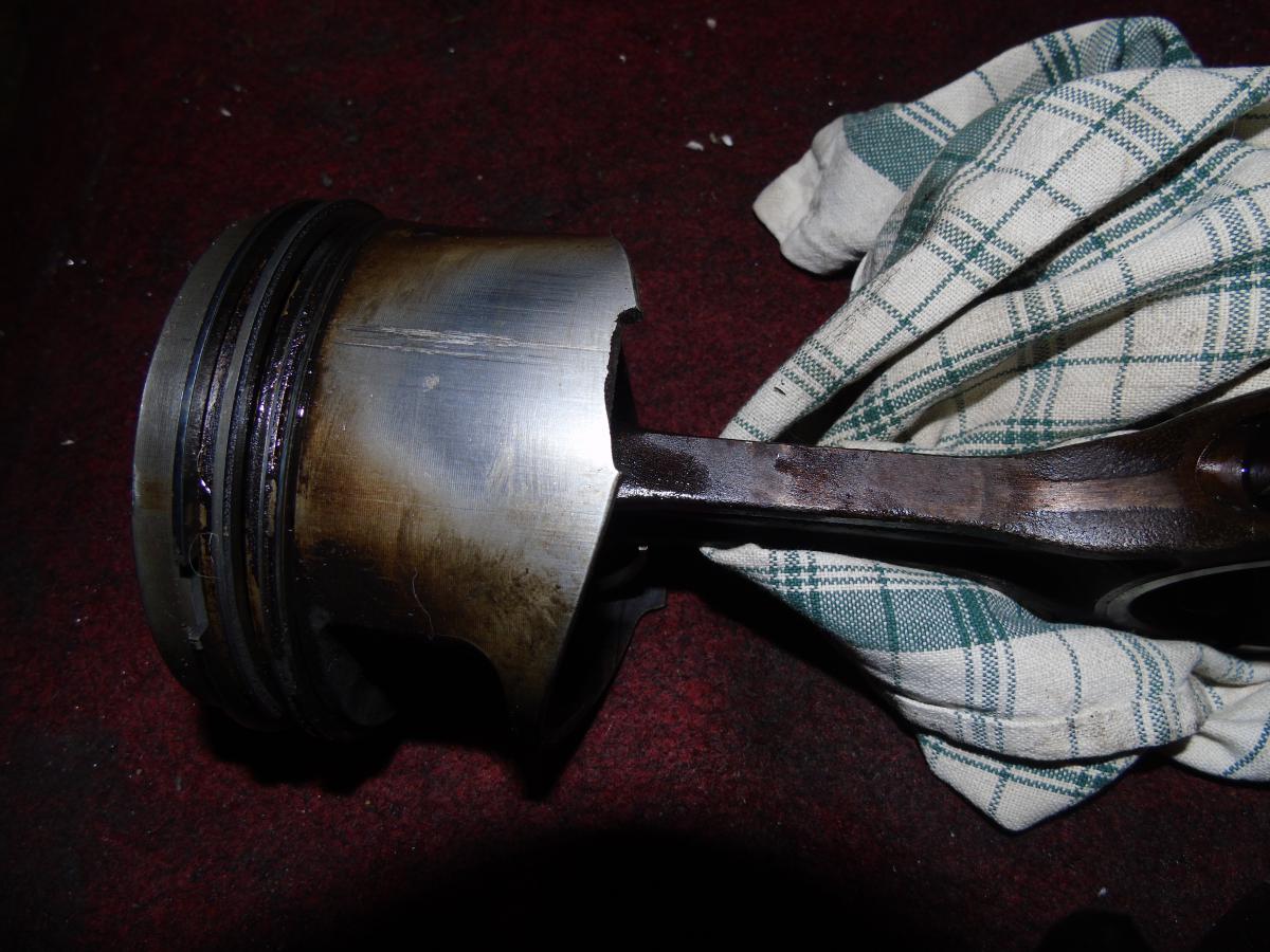

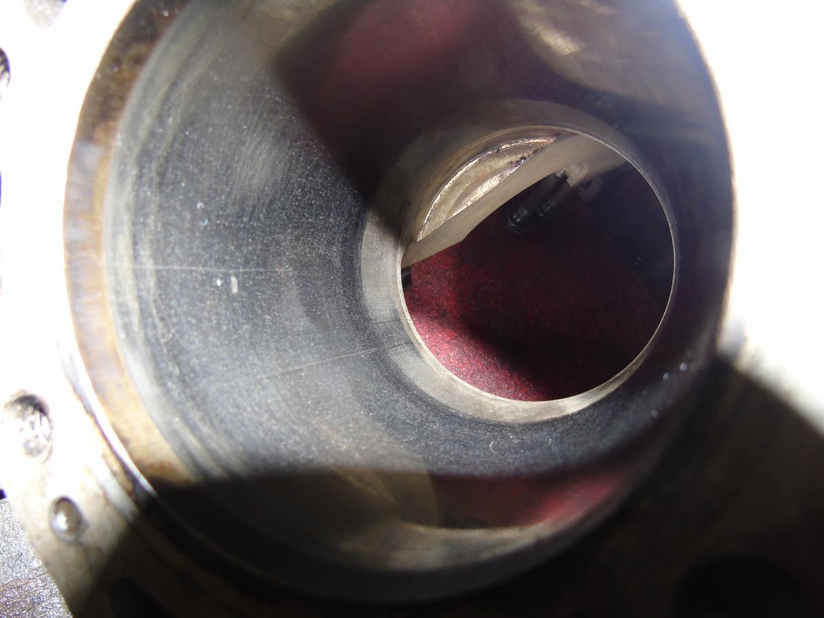

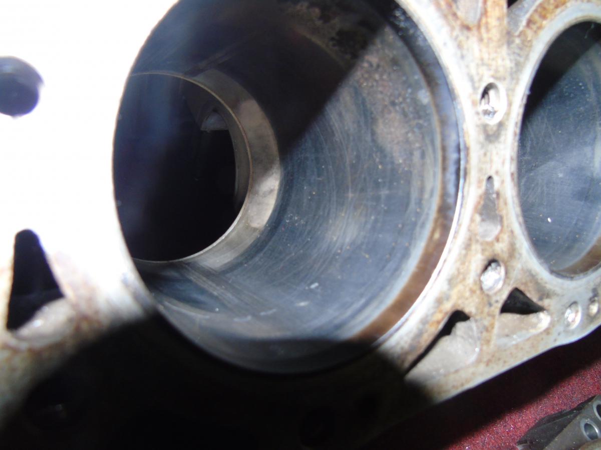

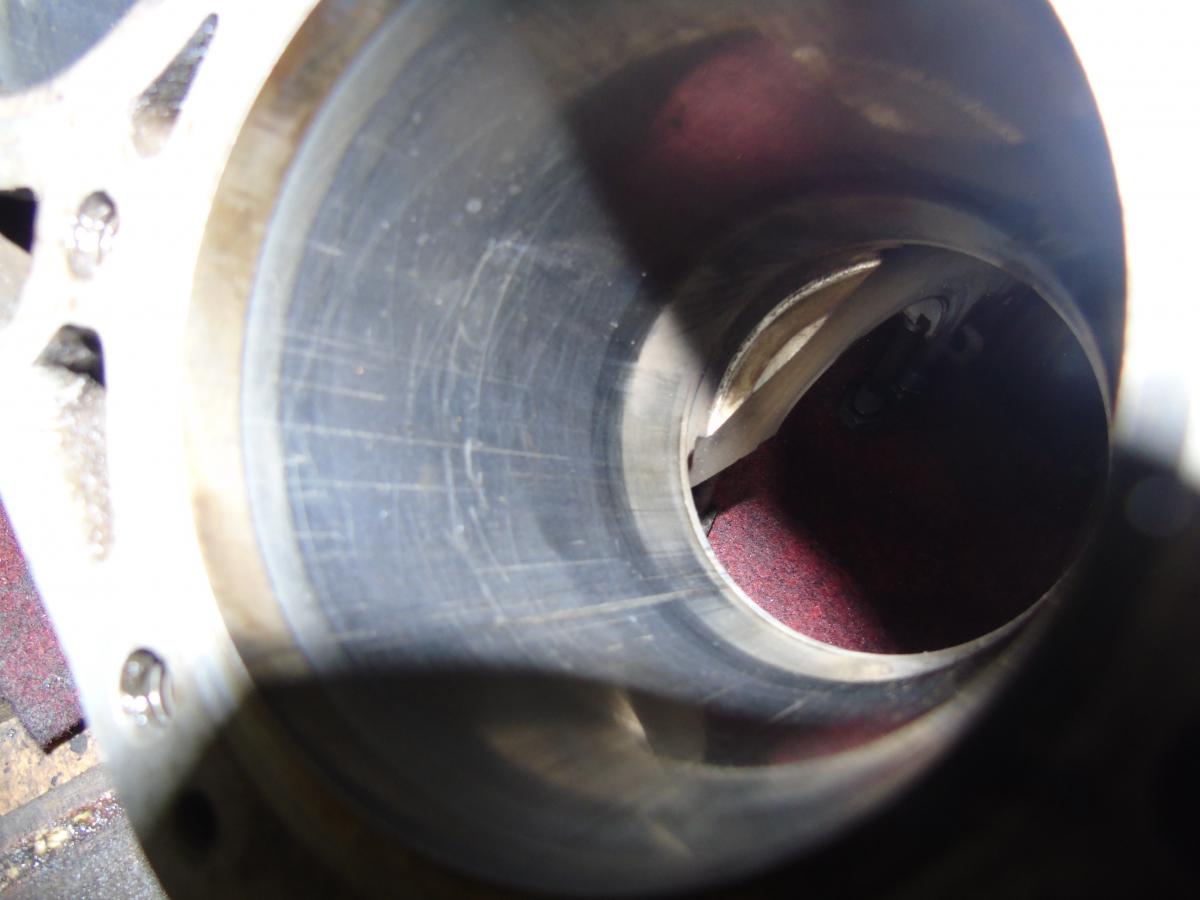

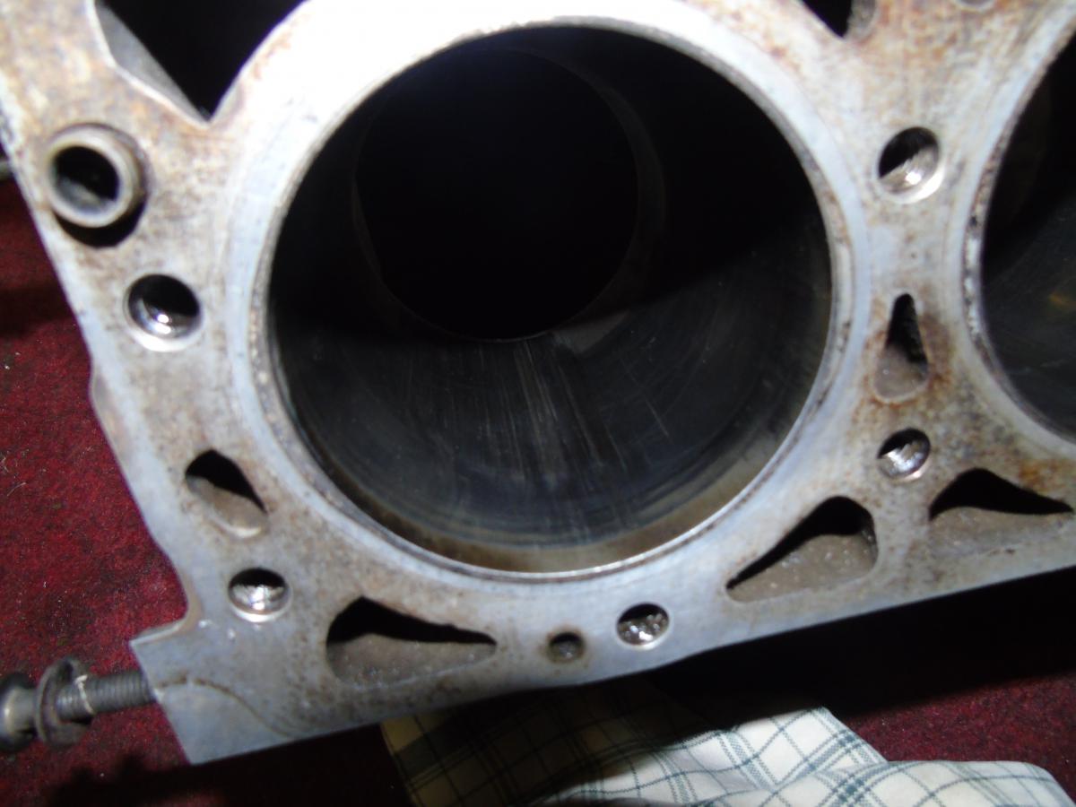

Готовы фоточки.
1. В цилиндрах есть царапки и потёртости. Но керосин с поршнем держали. В самом тёртом цилиндре (с кольцами пятый). В компрессионных зазор от 0,2 до 0,8мм, а вот в маслосъёмном вообще нет зазора. Может ли из- за этого драть цилиндр (блок гильзован чугуном)?
2. На 8м поршне отломан выступающий край юбки. Куска не нашёл, возможно до первой переборки сломался. Такой ток под замену?

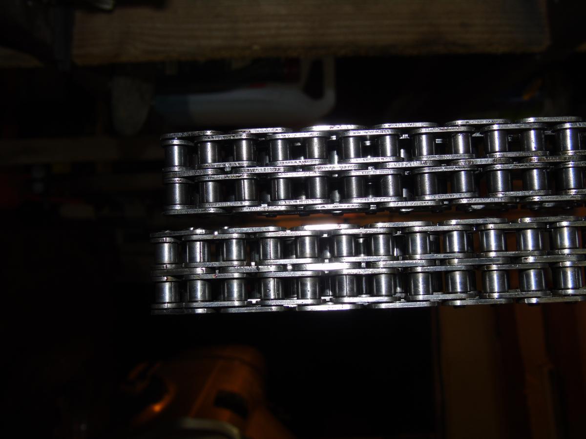

3. Сравнил две цепи, которая длиннее- Ивис, короткая уже феби (стояла на этом моторе). На провисание не получилось у меня посмотреть. Феби оставлять? Есть ещё третья, но это заклёпаный ивис, но висит на бошке пока. Не померить.
4. Один вкладыш шатунный проворачивался, но колено на этой шейке хорошо выглядит. От чего могло его провернуть (на фото)? Все вкладыши КS 0.25. Коренные тоже KS 0.25. Беспокоит визуально пока ток шейка 3 и 7 шатуна (там прощупываются борозды. Шейки можно отхромировать? На коренных вкладышах вроде гладко, но видна выработка. Это Плохо подогнали колено- вкладыш? И по продольному движению коленвала размер ремонтного вкладыша варьируется или ток одного размера?
5. Шестерни паразитная и трамблёрная могут иметь осевой люфт? В самом блоке не увидел втулок, вроде как на алюминии крутятся.

#196 ОФФЛАЙН   haligali123
haligali123
    Мерсовладелец
  • Cообщений: 8912
    w123, w126
Отправлено 23 January 2017 - 00:47
Отломанный поршень на помойку.
По цепяям: Считай кол-во звеньев, а там потом смотри на провисание и длину.
По царапкам:: Это ещще не царапки, а так, ребячество.
То что нету зазора на маслосъемном --хреново. Возможно из-за него и держало керосинку.
А гильзован или как --это тебе отмыть блока надо по пов-ти, и ногтем прощюпаешь.

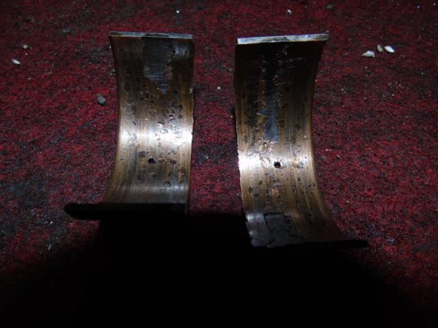

То что вкладыш провернуло --херово, и судя по тому что размер уже ремонтный 1-й, то скорее всего его ранее там-же и проворачччивало, причина в самом шатуне, шатун этот на помойку.
КВ в расточку под -й ремонт. Напылять не вздумай пов-ть. Долго не ходит все это. Там недолжно быть ничего, абсолютно ровная пов-ть должна быть, как зеркало.

1. Такое ощущение что царапины на цилиндрах от выступов на юбке воршней. Что тут могли подогнать плохо?
2. Могло драть цилиндр из- за того что в маслосъёмном колце нет зазора? Оно же должно расшириться... Из- за этих царапин возможен жор масла?
Вот этот вкладыш. Вообще KS нормальная контора по вкладышам? Как раз на провёрнутом вкладыше шейка чистинькая и глаткая. Думаешь замок шатуна пережимает? По осевому люфту колена вкладыши тоже с ремразмервми? Должен ли быть осевой люфт промежуточной шестерни и распределителя зажигания?
 Гильзован. За пару дней на воздухе рыжина вылезла, да и видно что при расточке оставили будтик снизу и гильза на нём сидит.
MB W126 280SE M110.989 АКПП 722.300 1979г.в.
MB W126 380SE M116.963 АКПП 722.301 1985г.в.
#199 ОФФЛАЙН   haligali123
haligali123
    Мерсовладелец
  • Cообщений: 8912
    w123, w126
Отправлено 23 January 2017 - 08:08
Если царапины от юбки --то это дебил мастер, кто изготавливал гильзы, т.к скорее всего померял размер поверху поршня, когда как рамер поршня всегда меряется по юбке!
Если блок уже гильзован, то чего-ты к нему прицепился, коли такое его состояние? Его перегильзовывать надо ! + искать поршня еще под него. + так-же ггде вкладыш провернуло , а провернуло его не хило --шатун тоже на помойку, т.к он стал овальным и плотно сидеть вкладыш уже вряд-ли будет.
КВ в расточку однозначно и безоговорочно с тем описанием состояния, что ты дал , т.к именно на Вэ-образниках где сидит сразу на одной шейке пара элементов никакие канавы не допустимы, там еще промерить надо будет какова еще ширина шейки шатунной на зазор + и коренных тоже.
По шестеренкам на сколько помню, то именно осевой --да, будет, но не поперечный. Они там на валах сидят эти шестеренки, которые плотно должны вставлятся в лобовину и переднюю крышку.
Вкладыши однозначно заказывать после расточки КВ.
ЗЫ: БЛок 5л. в сборе по низу все еще лежит. :redface:
#200 ОФФЛАЙН   krestnord
krestnord
    Люблю старые и дырявые авто))
  • Cообщений: 1900
  • Город:Калининград, Севастополь
    W126 280se АКПП 1979 г.
Отправлено 23 January 2017 - 11:58
Прикол в том что это два цилиндра в которых попутали поршни, как я писал ранее с правой и левой головы (разные размеры с завода 88.0 и 88.005). А в маслосъёмном колце зазор должен быть?
