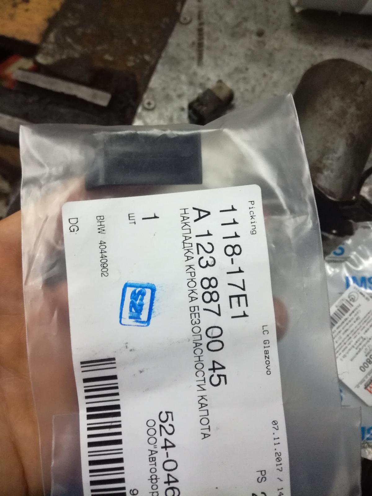

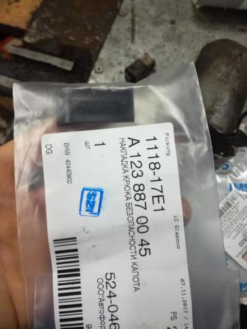

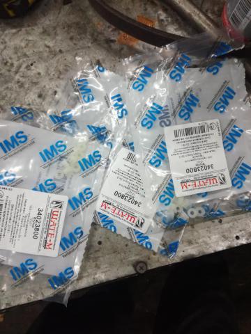

Отправлено 17 November 2017 - 12:53
Говнопистоны заказал аж 40 штук а они какие то микроскопические пришли
С накладки этой под крюк я вообще поржал. Оригинал заказал. Деталь огонь конечно, я себе не так ее представлял. Мне теперь жаже стыдно что я у кого то ее б.у. покупать пытался.IMG_20171117_124835.jpg

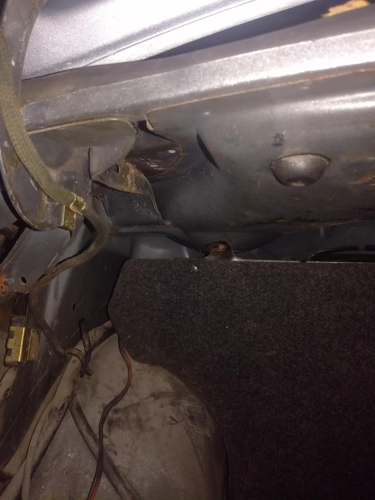

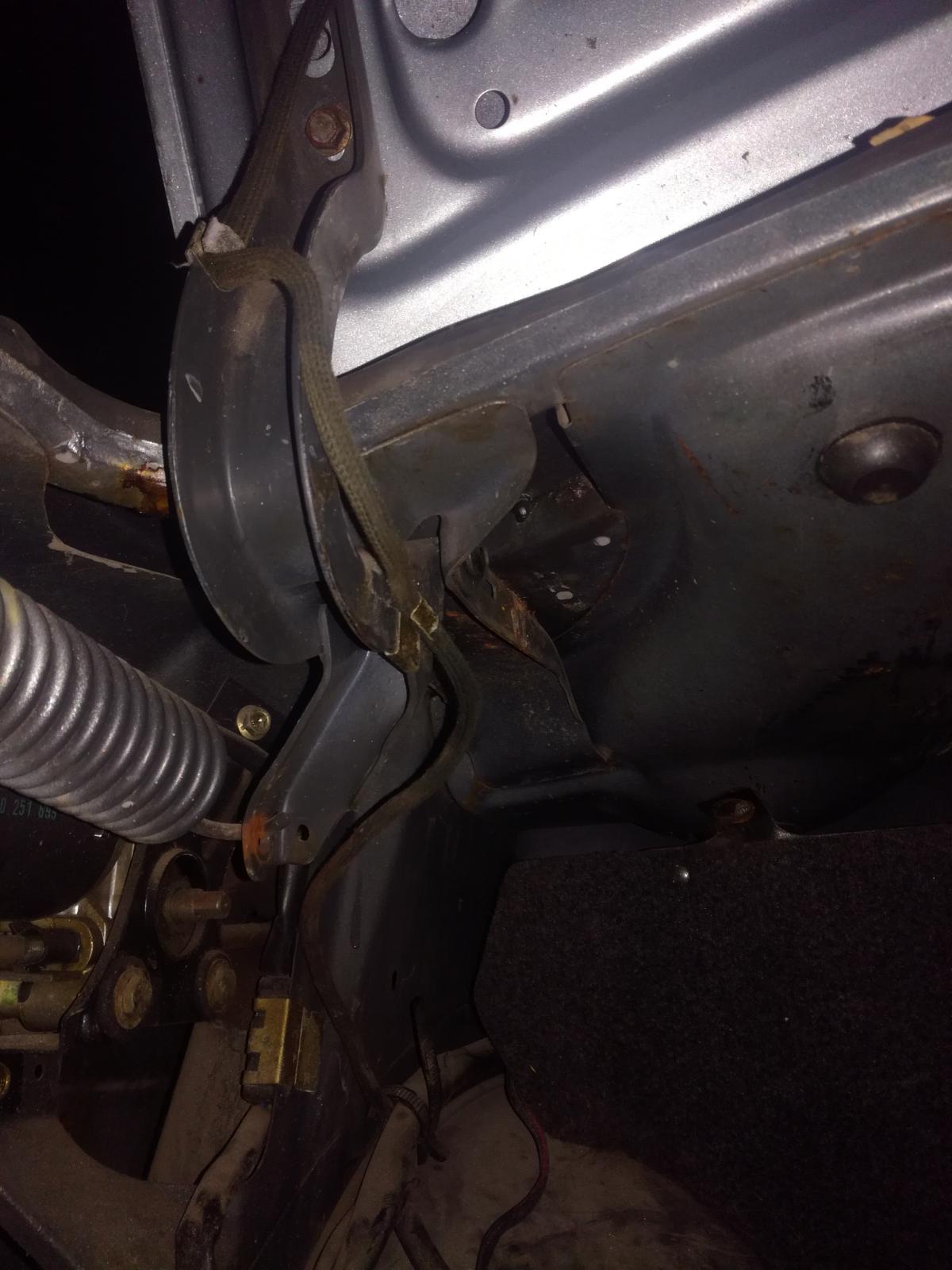

Вода собирается с левой стороны в нише задней полки и стекает по креплению задней стенки к этой полки и дальше вниз по арке в карман. Что там? Резинки ссохлись? Герметик? Или это полюбому замена стекла уже если туда лезть???

Отправлено 17 November 2017 - 17:48
не совсем понятно описание места. если со стороны багажника - то может резинка багажника.  или резинка стекла, по причине: сгнила рамка, неверно поставлена, косяк любой по герметику.
причем тут замена стекла? стеклу то ничего, проблема с резинкой/герметиком/рамкой стекла. лезть надо полюбому.
#189 ОФФЛАЙН   Salomon
Отправлено 17 November 2017 - 18:13
Вооон там где саморезик виднеется с него вода и течет
Где задняя стенка к полке прикручивается.

Отправлено 17 November 2017 - 18:17
скорее всего проблемы под резинкой стекла или ее установкой/возрастом герметика.
это не задняя стенка, это  декоративный щитокили панель  бензобака.  Задняя втенка это всетаки прегородка багажника и салона.
еще может течь угол ржавый багажника, где идет профиль резинки багажника, или если резинка плохо вклеена
