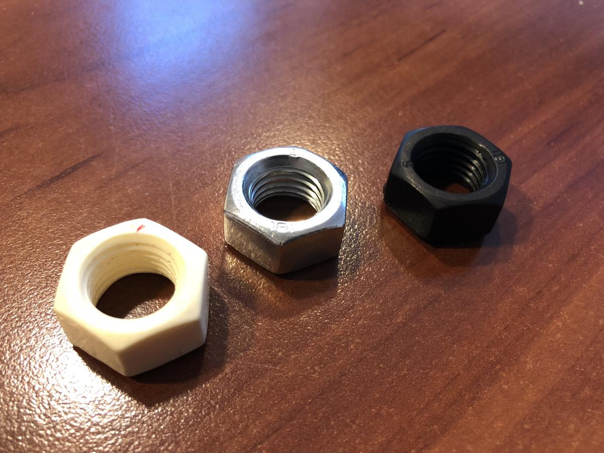

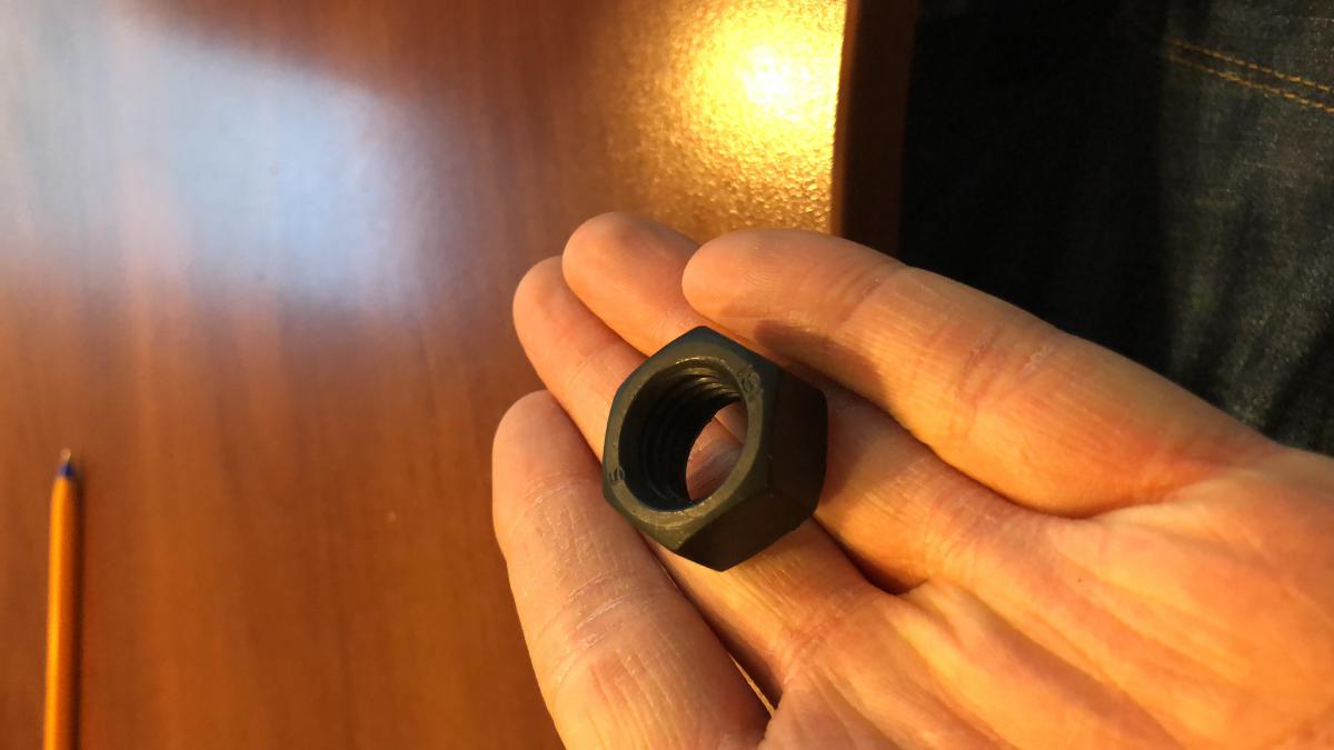

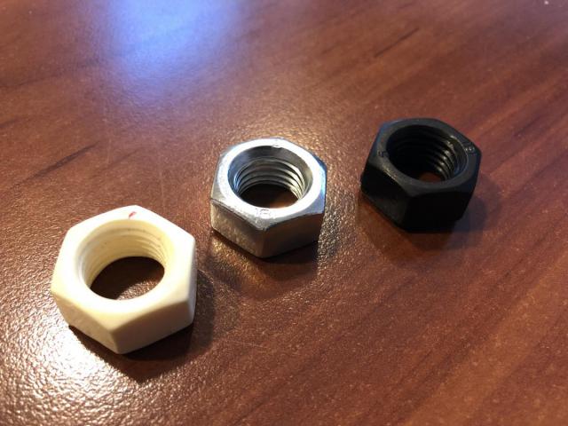

современные технологии нам в помощь... кое что уже отпечатано на 3-D принтере (если кто помнит, рамки кнопочек подогрева заднего сидения).
Кстати, по поваду рамок кнопочек.., их проще отлить, чем печатать..
На 3Д принтере не сильно удобно печатать мелкие и сложные детали.., главные проблемы:
- это сложность 3д модели, как бы чем сложнее модель, тем сложнее ее изобразить.., тобишь коробочку или шестеренку можно легко нарисовать и воспроизвести .., а где форма сложная., и имеет много изгибов, получается не идеально..
- и второй и главный минус, это риска, которую дает головка принтера., все отпечатанные детали, приходиться доводить шкуркой., так как идеально гладкая поверхность только у той части, которой деталь приклеена к столу..
Если вы просто нарисуете и отпечатаете рамки для кнопок, вам придется их тщательно шкурить от риски, а потом чем то покрывать., лаком например, или красить .., будет скорее всего красиво., после долгих работ., но по заводу оно выглядеть не будет..
Печатать имеет смысл деталь которой у вас нет., например нужно сделать эти рамки для кнопок, но у вас они утрачены, тогда вы делаете 3д модель, распечатываете, затем шкурите, доводите до идеала.., а потом, заливаете в силикон, и отливаете из пластика с применением того красителя который вам нужен, тогда получиться по заводу)).., а в вашем случае у вас есть рамка родная.., но треснутая, ее можно склеить, залить в силикон, потом отлить столько рамок сколько вам нужно...
При этом, если вы внимательно посмотрите на свою рамку, вы увидите на ней следы от формы заливки., их отливали на заводе.., поэтому и вам лить)).., технологии 3д печати небыло в то время..
Я начинал лить с гаек)., не могу сказать что я гуру литья)).., но что-то получалось..
