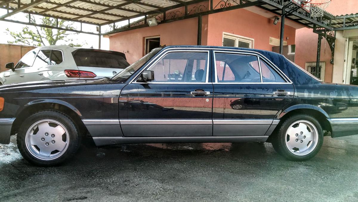

понял, что задавать какие то технические вопросы-значит получить желечные комментарии... :wacko:
поэтому решил просто немного поснимать по дороге
перед выездом решил помыть машинку (на чистой приятнее ехать)
день сегодня не очень солнечный был, над горами висели облака
но от этого виды гор не стали хуже
ближе к морю солнышко и теплее, в горах было +22, у моря +26

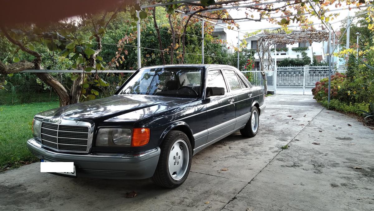

и вот уже ближе к вечеру солнышко светит через облака
всё..дома!
всем приятного пятничного вечера!

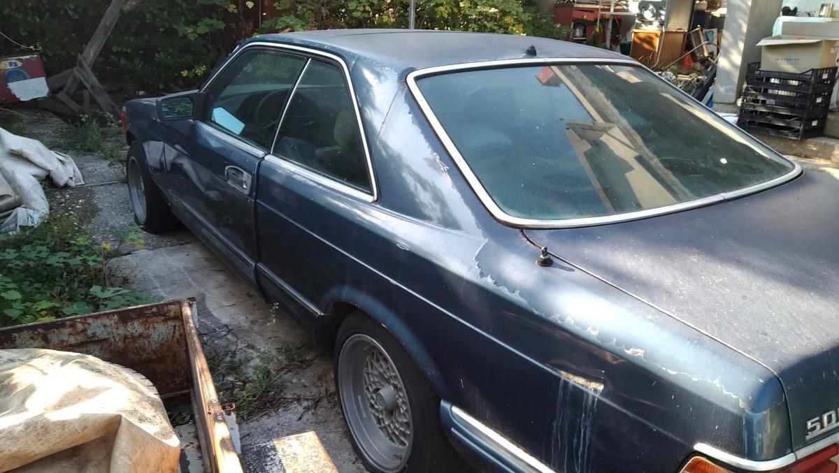

Отправлено 24 October 2019 - 18:31
поездки по всяким разборкам оказываются очень полезными , даже, если и нужного реле не нашёл....
сегодня ездил по разборкам...
стою на улице, разговариваю по телефону с очередной разборкой-как проехать к ним...
подходит мужик (постарше меня)....спрашивает- "ты русский" ?..говорю-да
а он..."а у меня тоже такой мерседес есть, только купе..хочешь посмотреть?"
:confused:
конечно хочу....
поехали..рядышком его дом

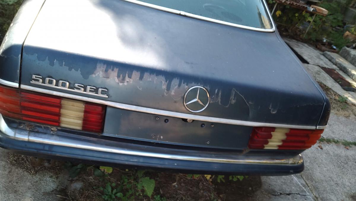

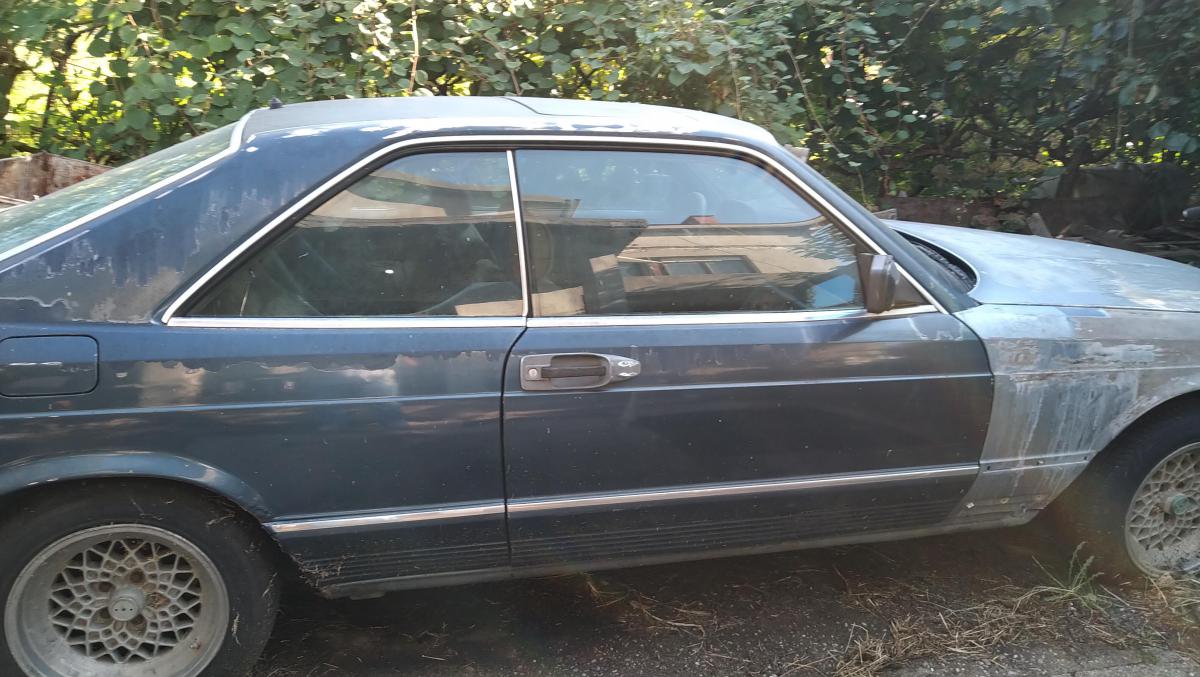

стоит купешка 500-я

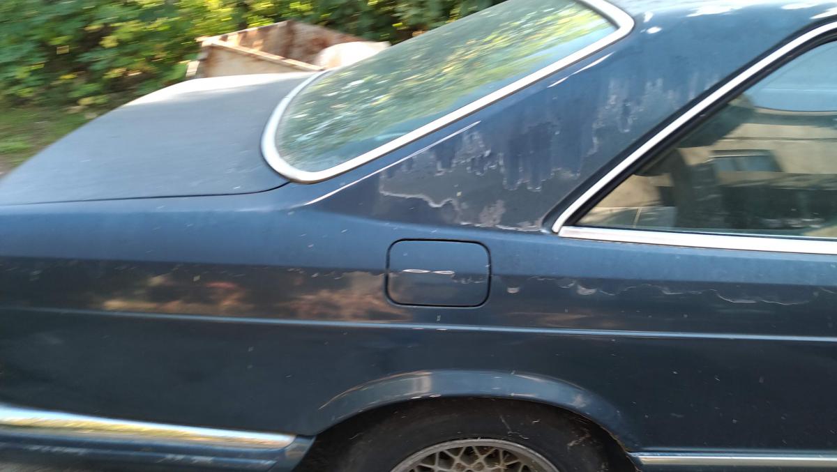

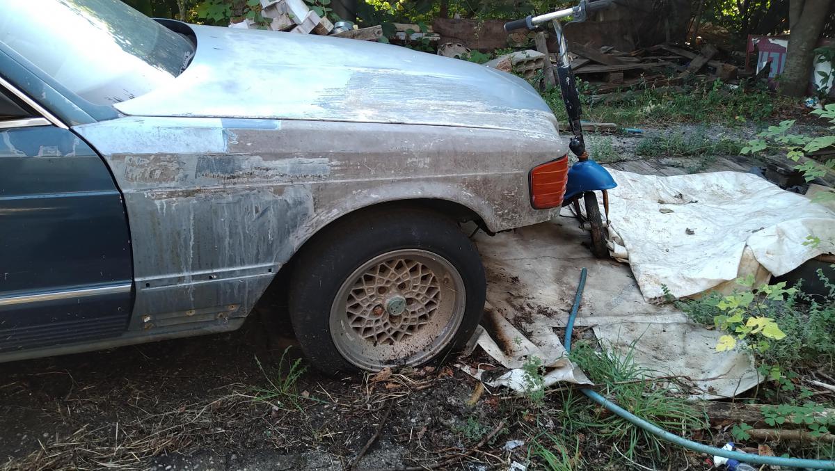

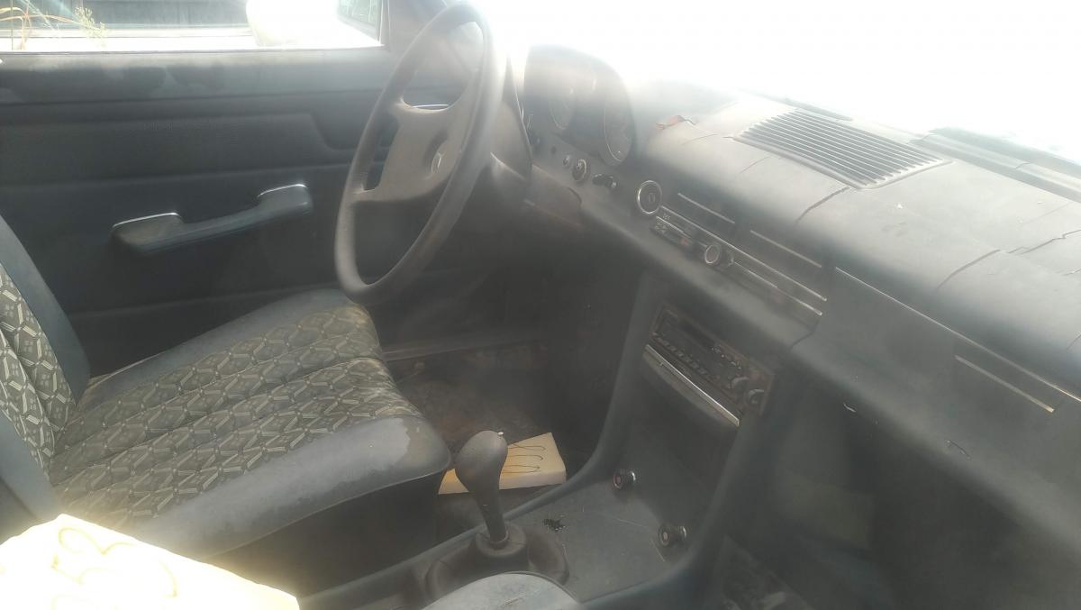

салон разобран, морда разобрана..спрашиваю-"была бита?"...нет говорит...посмотрел капот вроде следов ремонта нет (там алл.)....времени было мало, он водитель грузовика и не может долго стоять когда тахограф работает (увидел меня из окна грузовика), на одометре 220 000
просит 3000 евро.... :confused:
сказал-подумаю....предложу через пару дней 1000 ..на 1500 соглашусь , если что  :redface:
машина стоит 5 лет (по его словам)..что там с мотором и коробкой-непонятно... :confused:
