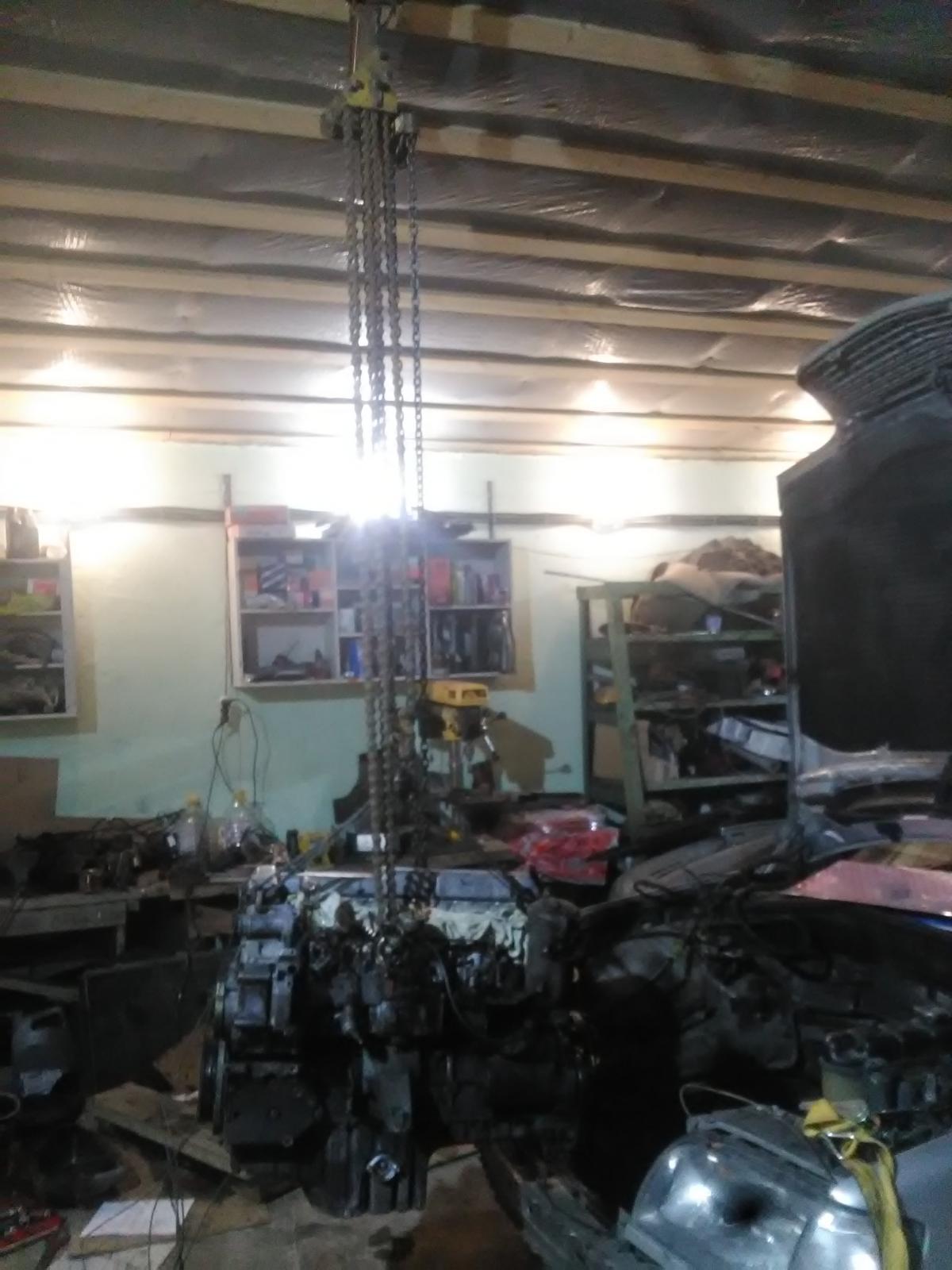

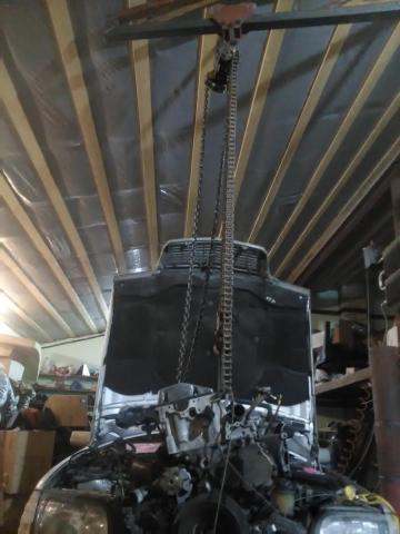

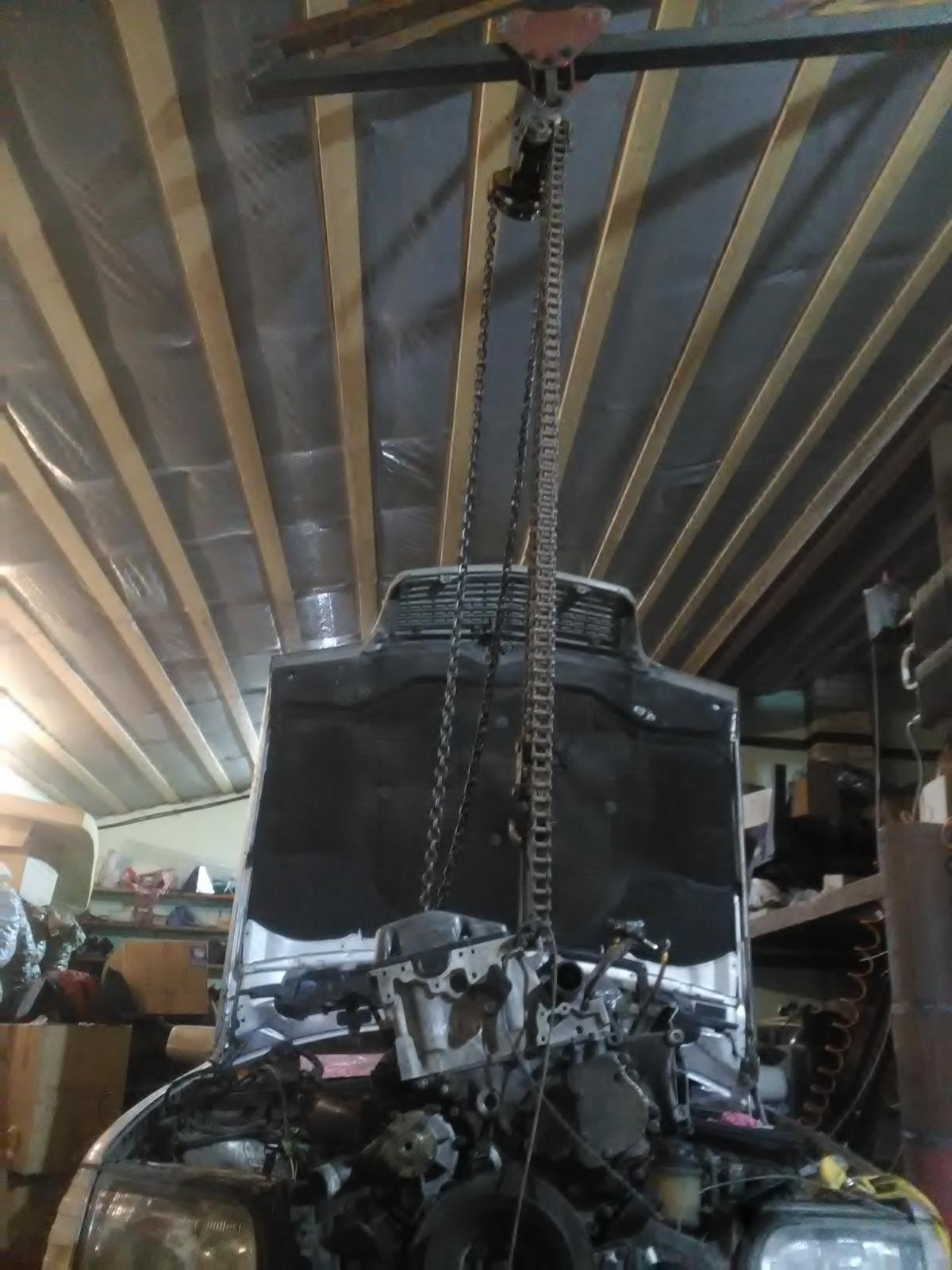

Специально для ремонта двигателя заранее сделал консольноповоротную балку. Цепная таль. Теперь снимать и ставить мотор могу в одного.

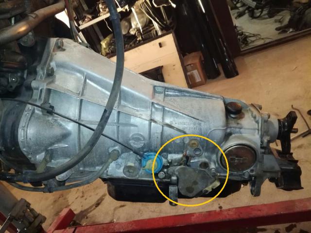

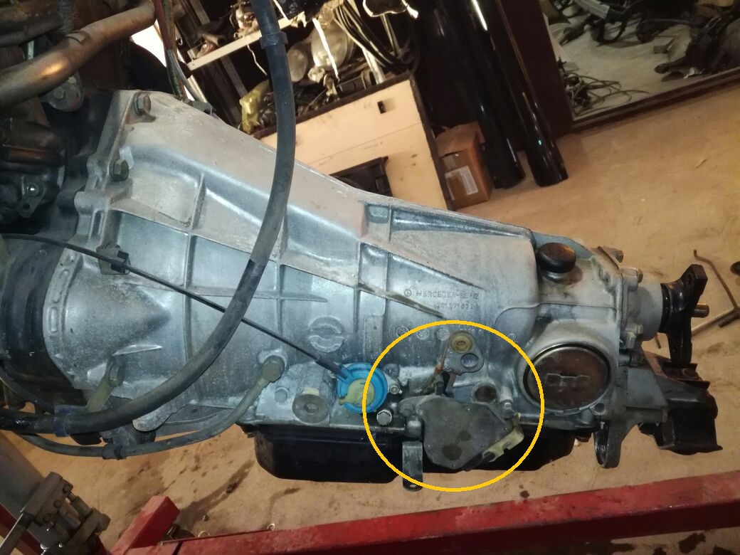

Со снятой АКПП не срабатывает стартер с ключа. Какой принцып блокировки стартера?
#185 ОФФЛАЙН   JH
JH
  • Cообщений: 4327
  • Город:Воронеж-->Краснодар
    W201.126
Отправлено 23 April 2020 - 21:06
Блокирует переключатель  на АКПП, который отвечает за включение фонарей заднего хода, а также за блокировку стартера во всех положениях селектора , кроме P и N.
Сообщение отредактировал JH: 23 April 2020 - 21:08

#190 ОФФЛАЙН   Олексий
Олексий
  • Cообщений: 605
  • Город:Ялта
    G 300 TD
Отправлено 24 April 2020 - 08:12
Если мотор намашине и подключен к проводке - сними лягушку переключатель с Аккпее , включи ее в паркинг допустим , и подключи повесь на жгут коробочный .
А вообще, она тупо замыкает идущий через нее провод идущиц с замка на стартер . Т оесть на нее приходит и уходит толстый пробод ( квадрата 2,5 -4 мм ) . У меня в гелике они фиолетовые если правильно помню , и еще их у меня можно перемкнуть в коробке около вакуумника под капотом . Можеш перемычку вставить в разъем лягушки коробочной .
Там весь смысл в том , что провод от замка на стартер идет через лягушку АКПП и замыкается только в паркинге и нейтрали .
#191 ОФФЛАЙН   Кольянчик))
Кольянчик))
  • Cообщений: 2642
  • Город:Беларусь, Солигорск
    w140
Отправлено 24 April 2020 - 08:20
Есть проще вариант.снимаете обшивку правее ног водителя.там около корпуса печки есть разъем,переходная колодка проводки идущей на акпп.там же надо перемкнуть два толстых фиолетово-белых провода.стартер заработает.там же найдете провода заднего хода,датчика скорости.лучше там все эти манипуляции проводить,чтоб под днищем не было мест стыка проводов и меньше было возможностей для окисления контактов
Сообщение отредактировал Кольянчик)): 24 April 2020 - 08:34
